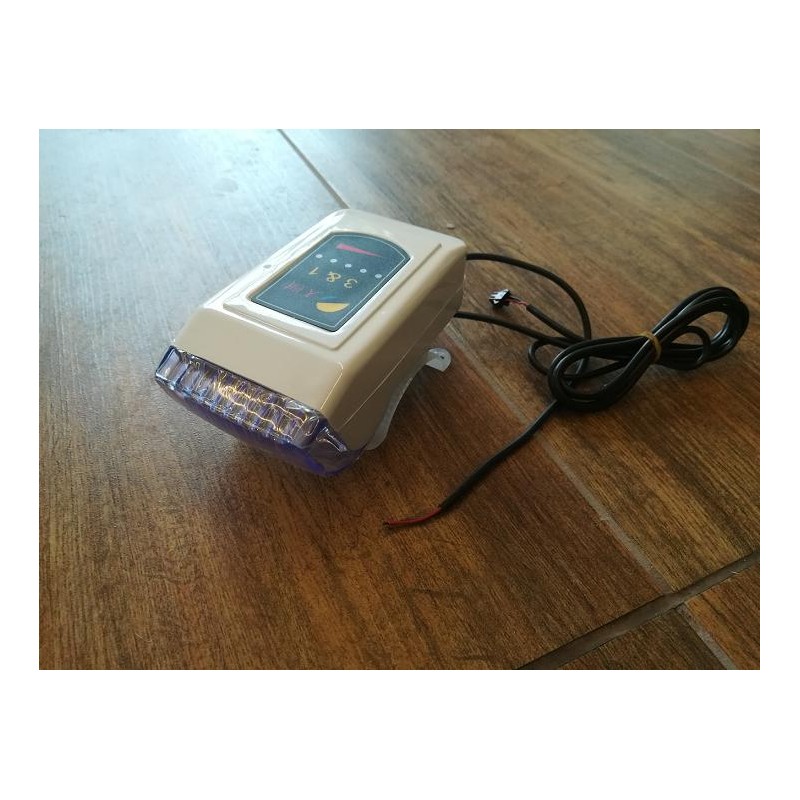

buongiorno a tutti gli jobike, vi rappresento il mio problema: ho rimosso il gruppo lampada anteriore della bici a 36Volt con pile al piombo, in quanto la lampada a 36 volt era fulminata, sul quale ci stava anche il cicalino e il segnalatore led della batteria. ho comprato una lampada con cicalino da un sito cinese e ho collegato i tre fili che alimentavano la lampada e il cicalino, ma il comando della lampada funziona mentre quella del cicalino non funziona. Ho provato a invertire i fili e a fare vari collegamenti ma non c'è verso di far funzionare tutto, o meglio o funziona il cicalino o funziona la lampada. ho optato per il funzionamento della lampada. qualcuno mi sa dare qualche dritta? vi ringrazio

L'unica spiegazione possibile è che il comunenon sia alla polarità prevista. Insomma il "ritorno " della lampada (a led credo) e il "ritorno" del cicalino non siano alla stessa polarità.
Come se il faro e il cicalino siano stati progettati per un diversa polarità di massa.
