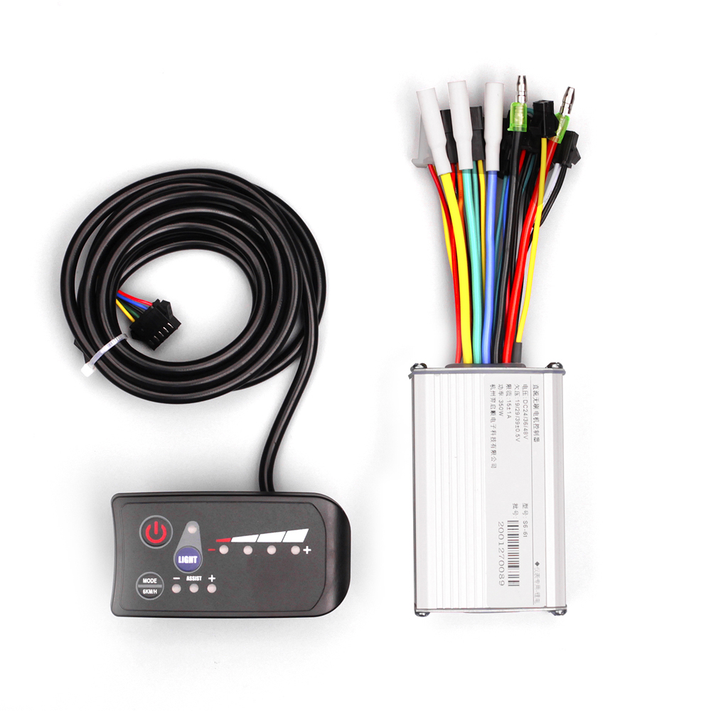

Buonasera Ragazzi
ho dovuto sostituire una centralina 36V 250W che era bruciata con questa dell'immagine, il motore è senza sensori quindi ho collegato solo i 3 fili classici.
Purtroppo però la bici presenta un problema, se parto con assistenza a 1 va bene e poi posso passare alla 2 e alla 3.
Ma se parto con assistenza 2 o 3 il motore fa un rumore strano (mi dicono risonanza) e non va, devo rallentare o fermarmi addirittura mettere assistenza ad 1 e ripatire.
Per quello che ci capisco penso sia una questione di troppa corrente, ho notato che il nuovo controller riporta 250W/350W ma non capisco se c'è la possibilità di regolarlo.
Come posso risolvere?

Centralina scadente, ne ho usate alcune e fanno il difetto da te lamentato: In paratica la schedina aggiuntiva che serve a rilevare i picchi di corrente provenienti dal motore è mediocre e la commutazione delle fasi avviene fuori tempo... Prendi una centralina che non costi 30Euro e di solito risolvi!!!

Grazie Mille Barba per la veloce risposta.
purtroppo non sono riuscito a trovare nulla con display semplice e sensorless.
Mi consigli qualcosa anche in privato se vuoi.
Inserito il - 21/09/2023 : 07:49:26  Mostra Profilo Invia a Barba 49 un Messaggio Privato  Rispondi Quotando
Non devi per forza trovare una centralina sensorless, molte sono "miste", ovvero si possonono usare collegando i cavi dei sensori o no, e di queste ce ne sono in vendita.
Quanto hai pagato la tua e dove l'hai trovata?

Inserito il - 21/09/2023 : 08:14:56  Mostra Profilo  Rispondi Quotando
Buongiorno,
la mia come dici tu è da 30 euro su aliexpress.
Inserito il - 21/09/2023 : 09:15:33  Mostra Profilo Invia a Barba 49 un Messaggio Privato  Rispondi Quotando
Sono quelle che più fanno tribolare in versione sensorless...
In versione sensored invece sono validissime.

Su consiglio del forum ne avevo presa una sensorless su pswpower (Brushless DC Torque Simulation Square ebike Electric Bicycle Hub Motor Controller) per sostituire la centralina di un hub posteriore bafang.
http://www.jobike.it/forum/topic.asp?TOPIC_ID=82127
Installata non mi ha dato problemi.

S06p o s09p , su bmsbattery (250w o 500w) oppure la piccola 250w su pswpower, collaudate molte volte vanno benissimo. Invece una data per 17a su pswpower era uno schifo, almeno sul bpm.

Grazie mille Ragazzi,
ho seguito il vostro consiglio, acquistato una 250w da pswpower e tutto adesso funziona perfettamente.

Ottimo, se è quella piccolissima di pswpower va benissimo!
