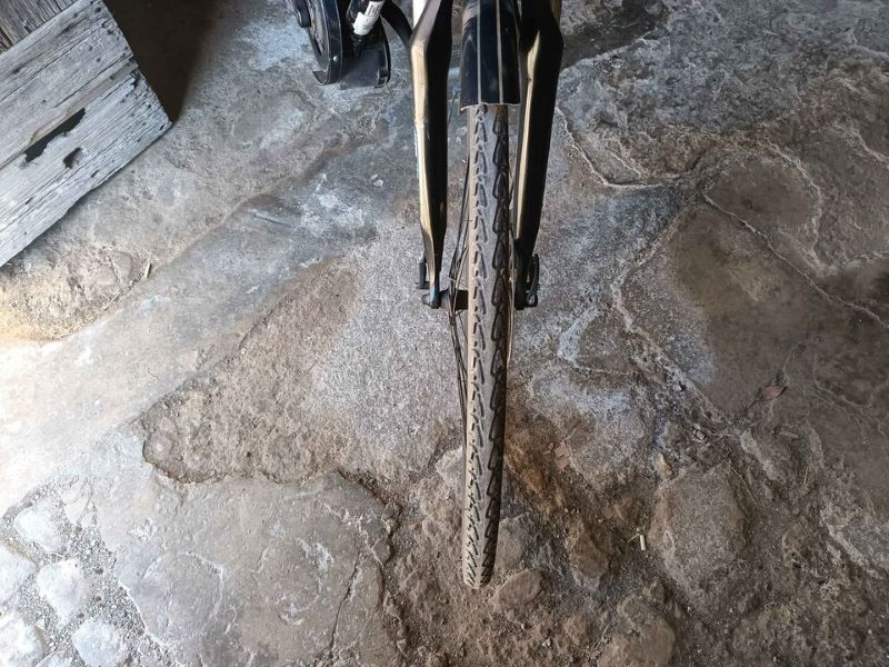

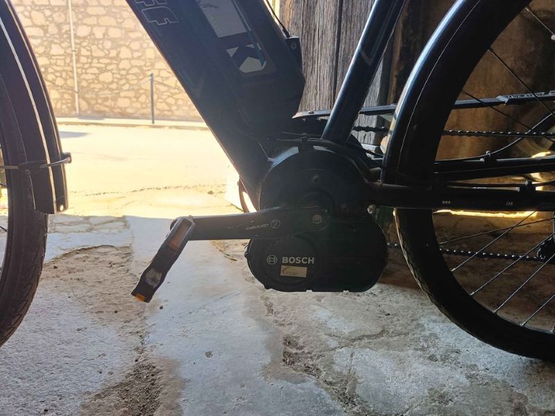

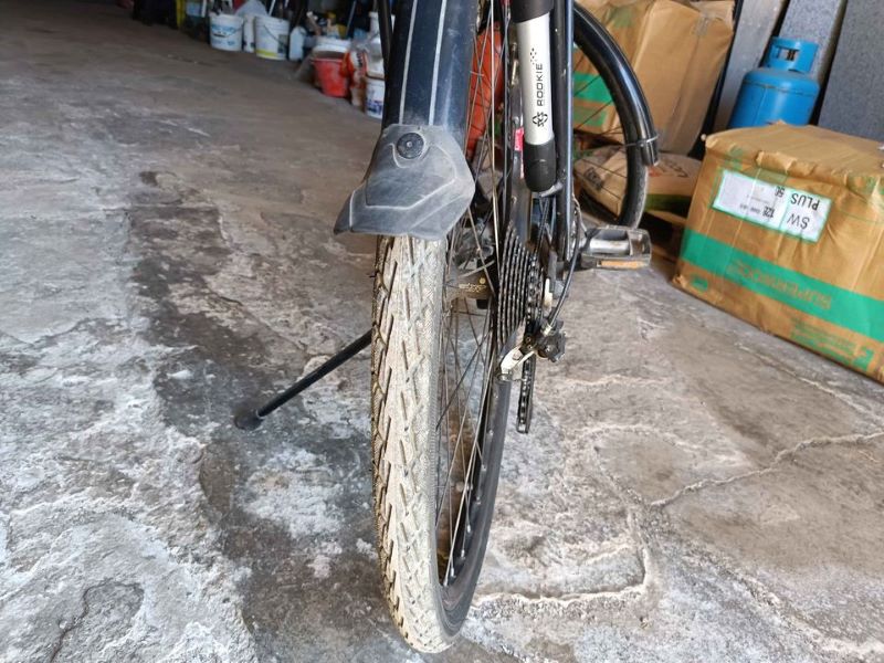

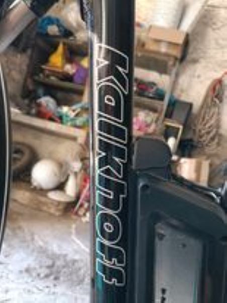

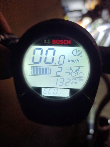

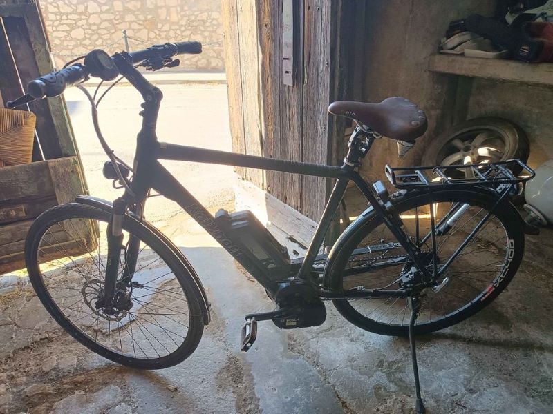

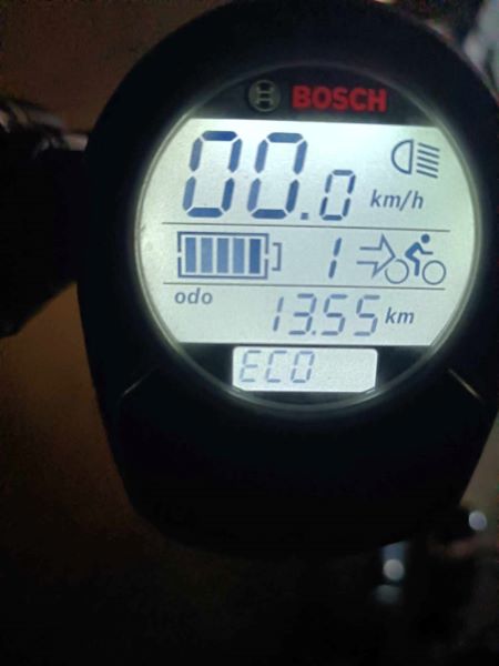

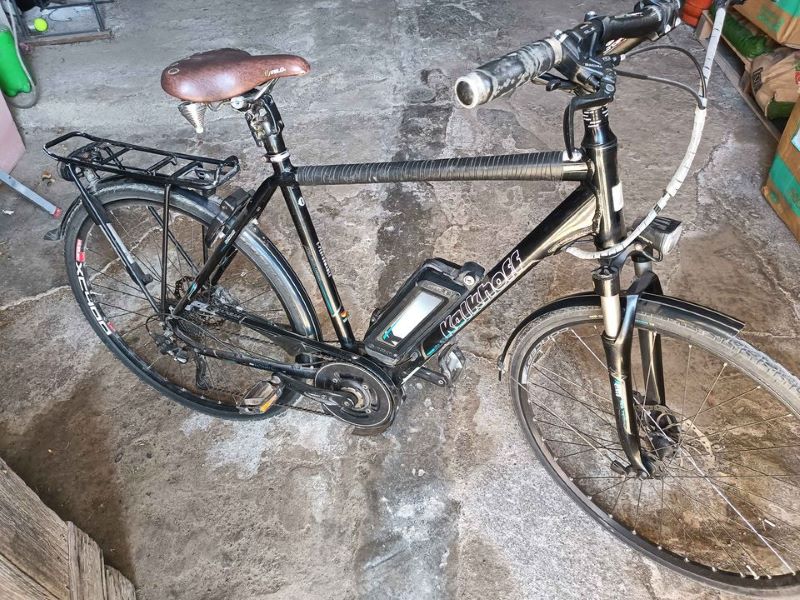

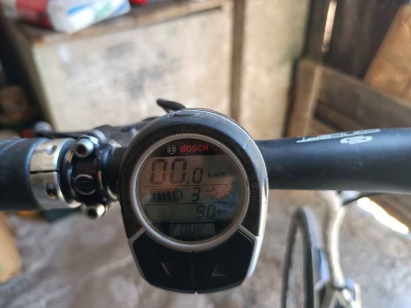

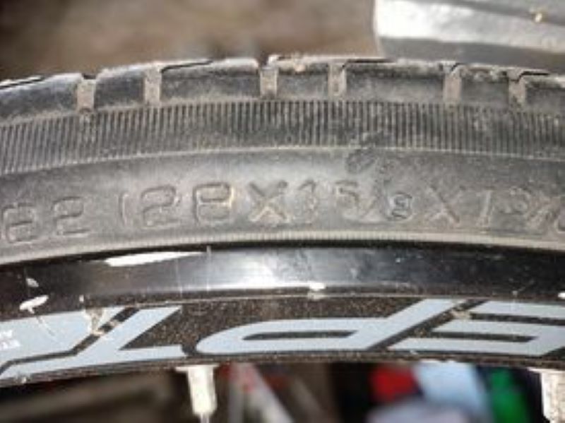

Salve a tutti !mi servirebbero consigli ( ancora una volta ) non voglio fare la fine che ho fatto con l , aprilia enjoy ancora lì che ogni tanto mi guarda !
in vendita ho trovato questa chi può consigliarmi si faccia vivo xchè se ancora nn lo avete capito sono a zero su elettronica e non solo .
provata sembra tutto ok x quello che posso capire, niente rumori strani il motore provato su una salita "ripidissima" faticosa da fare anche a piedi e si è arrampicata sono io che sono fuori forma .
sicuramente la batteria sarà da ............... rivedere , la bici dovrebbe avere sui 10 anni o forse meno a detta del proprietario e pochissimo usata .
che ne pensate ? il motore potrebbe durare ? le batterie si trovano ? si possono rifar fare qui nel forum

Il problema principale è la batteria, dopo 10 anni c'è rimasto ben poco da sfruttare e la Bosch esige batterie "proprietarie" e quasi impossibili da ricellare nonchè costose...
Vedi tu se ne vale la pena, prima cerca il prezzo della batteria originale di ricambio e poi decidi se fare l'acquisto.

Non so che prezzo ti abbia fatto ma penso che la batteria la si possa ancora trovare, ma purtroppo anche il motore è a rischio.
Bosch lo fece e lo tolse dal commercio due anni dopo sostituendo tutti quelli, numerosi, che si guastavano.
Bisognerebbe capire se Bosch ne ha ancora a magazzino nel qual caso sarebbe prudente acquistarne subito uno.

io chiederei al venditore di farci un giro lungo fino ad arrivare a quasi scaricare la batteria. Se l'autonomia ti soddisfa, la puoi prendere, considerando però che negli anni potrà solo diminuire (di quanto, difficile dirlo, può essere poco come anche di più).

credo si tratti del bosch classic . dalle ricerche fatte sembra aver avuto problemi iniziali, la bosch ha richiamato e sostituito un ingranaggio che dava problemi sulla ruota libera ( ho letto x un errata lubrificazione )dopo la sostituzione nn si sono più verificati anomalie .le informazioni prese con le dovute cautele , altri hanno trovato il modo di sbloccarlo .
pensavo qui nel forum di trovare qualcuno che lo conosceva direttamente , anche la battereia essendo una delle prima poteva essere by passata dal bms ecc .
grazie come sempre della partecipazione se trovo linko novità !
la bici provata non sembra molto usata era dietro un camper , la cifra richiesta è 400 euro è solo la batteria che ha 8-9-10 anni le pasticche consumate ma .. diciamo meno della metà olio da ripristinare , le manopole arrivano al manubrio (olio da sostituire).

le pasticche dei freni a disco costano sui 20/30 euro la coppia, ci vuole nulla, le si possono tranquillamente cambiare da sé, ci sono video su YT che spiegano come fare
tema batteria: quanti km pensi di farci tra una carica e l'altra?
l'ideale sarebbe farci un giro da 100% fino a batteria quasi scarica per capire se i km che riesci a percorrere sono almeno un po' superiori rispetto a quelli che pensi di fare tu tra una ricarica e l'altra.

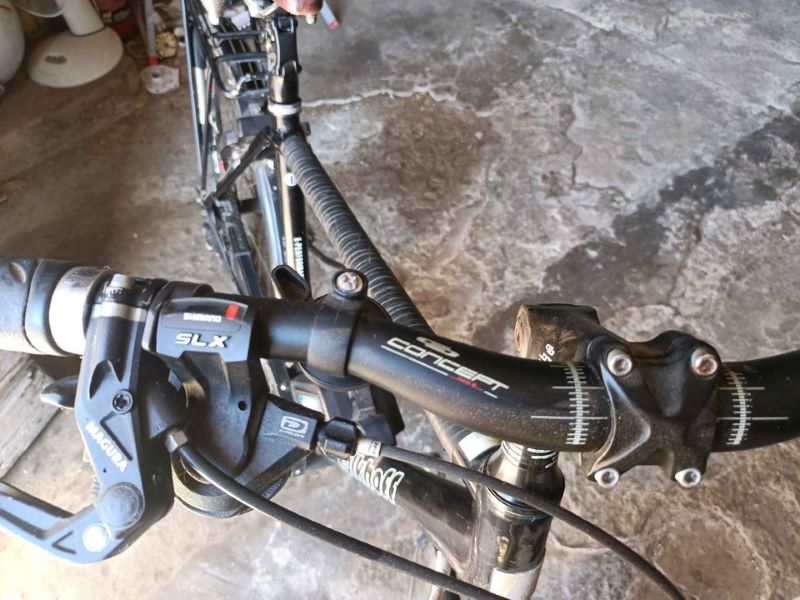

400 euro sono davvero pochi, dalle foto mi sembra che ci siano le manopole da cambiare perché non più in buone condizioni, poi non capisco il nastro sul tubo orizzontale, ma per il resto mi sembra una bici valida che con massimo 500/600 euro tra batteria nuova e pasticche nuove riesci a sfruttare ancora molto bene
indubbiamente quel motore non spinge tantissimo, 50Nm (ora ci sono motori, legali, da 90Nm), ma se a te va bene, con 900/1000 euro ti porti a casa una bici davvero bella
magari potresti cercare di concludere a 350 euro
PS: se ho capito bene la batteria attuale è da 288wh, davvero molto pochi. Considerando anche l'età, se ci fai 10/15km sarà già molto (a meno di non andare in Eco e spingere molto sui pedali)

Inserito il - 22/09/2023 : 15:42:58  Mostra Profilo Invia a Bicifacile un Messaggio Privato  Rispondi Quotando
Il problema che hai descritto era proprio quello per cui Bosch, per anni, ha sostituito quasi tutti i motori delle prime serie. Se lui ha avuto la sostituzione è già una buona cosa.
Con la disgnostica di Bosch si può sapere quanti cicli totali ha fatto la batteria e quale è il suo attuale stato di efficenza. Con qualche decina di Euro un rivenditore certificato Bosch ti rilascia queste informazioni.
Con 300Wh e il motore centrale, ti fai tranquillamente 50/60 Km se la batteria è in buono stato se no la devi cambiare al costo che ti hanno detto o trovare un ricellatore, molto abile, che sappia fare il lavoro sulle compattissime e critiche batterie Bosch.

mi sbaglierò, ma secondo me se ne fa 20 (assistenza massima e con sforzo medio-basso sui pedali) è già manna
chiaramente se intende fare 10km al giorno in piano andrebbe già bene
d'altronde, perché prendere batterie molto capienti quando l'utilizzo è modesto?

impossibilitato a mettere alla frusta la batteria .
comunque o messo in conto prendere una batteria o un ricellaggio se possibile .
credo di scendere con il prezzo !
quello che mi interessa di più è ricellaggio batteria o se si trovano ancora in vendita
2) eventuale rottura ingranaggio dopo dovuto ingrassaggio si trova ?
ringrazio x le segnalazioni della batteria a 400 euro credo che basti .
le manopole come tutta la bici sono impolverate sporche stando dietro un camper .
x i freni come si chiamano sono senza olio x questo arrivano a toccare le manopole .

se la batteria è 400 comincia a diventare interessante, a meno di non volerci fare più di 45/50km al giorno (tutto chiaramente dipende dal livello di assistenza, da quanto si spinge sui pedali, da salite presenti sul percorso..)
comunque potresti far fare una diagnosi della batteria e fare le tue valutazioni: a 400 euro se riesci a non sostituire la batteria hai una bici validissima pagandola poco
i freni da quanto hai descritto necessitano di uno spurgo. Un qualsiasi biciaio te lo fa per un paio di decine di euro

A quel prezzo la comprerei subito.
Bici ottima e montata bene (SLX)
Gomme e pastiglie nuove e vai
Inoltre se la batteria è spompa, puoi metterne una seconda in parallelo, quel Bosch lo accetta, l'ho fatto dieci anni fa sulla mia, altrimenti ricelli o compri una batteria non originale.
Una bici così costava almeno 2000 ed è sempre bellissima.

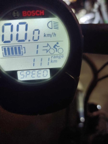

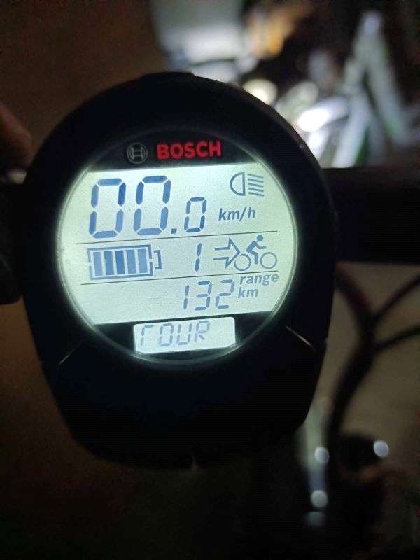

ma il copiuterino che segna i km che si possono fare è veritiero o non tiene conto dell ,usura della batteria ?

Inserito il - 26/09/2023 : 10:42:40  Mostra Profilo Invia a chicc0zz0 un Messaggio Privato  Rispondi Quotando
in centro bosch penso che lo puoi pure dimenticare, proporrebbero la sostituzione totale del motore a 600 euro.
piuttosto c'è chi revisiona motori (ricordavo una ditta inglese, ora con la brexit non sarebbe proprio facile)

felice di essere smentito, ma da diverse esperienze lette qui sul forum chi ha avuto problemi con un motore bosch e si è rivolto all'assistenza, si è visto proporre la sostituzione integrale del motore.
Comportamento che dovrebbe essere sanzionato dal legislatore, pensa se in una macchina quando si guasta un componente del motore ti venga data solo la possibilità di sostituirlo integralmente.
Poi secondo me loro il motore difettoso/guasto (chiaramente delle volte può essere una stupidaggine) cercano di ripararlo e rimetterlo in circolo come sostituzione di motore guasto.
Proprio in questi giorni ho sistemato un po' la mia vecchia Kalkhoff Pro Connect con motore Panasonic 26V.
Io ho freni V-brake e in pochissimi minuti li ho regolati. Nonostante la bici sia ferma da anni, frenano benissimo (sull'asciutto non hanno nulla da invidiare ai freni a disco idraulici a 2 pistoncini).
La bici risulta solida, molto ben bilanciata, leggera, non ha fatto da nessuna parte un filo di ruggine (come invece mi è successo alla NCM Milano).
C'è solo da cambiare il selettore delle marce perché non si vede più bene e il cavo del cambio, normalissimi componenti che con il tempo si rovinano.
Avrà già 12/13 anni sulle spalle, eppure va sempre benissimo.
Io fossi in te la prenderei a quel prezzo. Problemi al motore potranno presentarsi, ma magari anche no oppure potresti trovare qualcuno che riesce a ripararlo.
