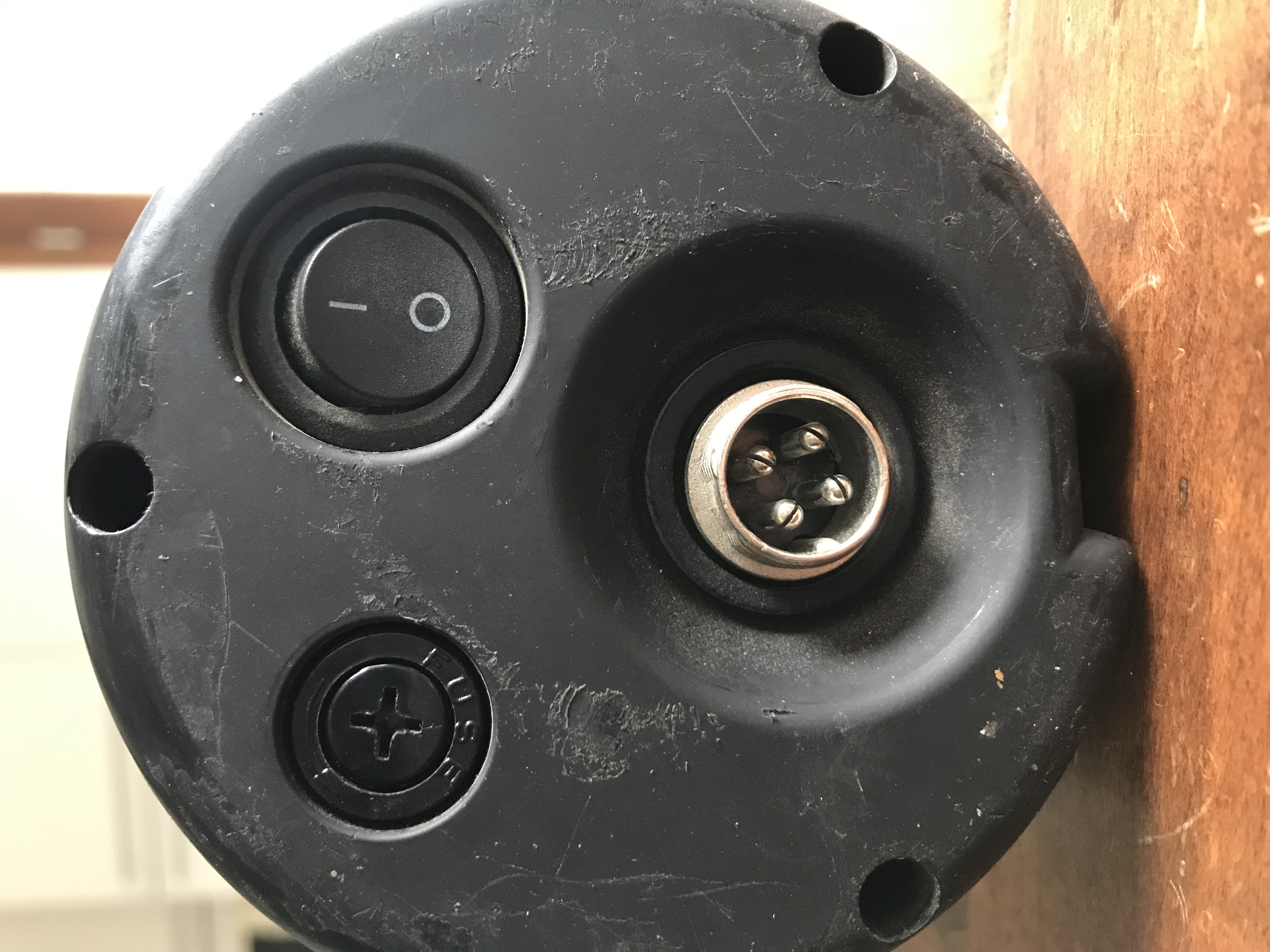

Ciao a tutti, anche grazie ai vostri consigli anni fa avevo motorizzato con Bafang una bici di Decathlon. Ora mi trovo nella necessità di sostituire la batteria del kit che aveva la forma di borraccia, ma volevo utilizzarne una più performante da applicare al portapacchi. Mi trovo con il connettore sulla bici che presenta i 4 fori che si inserivano sulla batteria, mentre le batterie fornite hanno solo i cavi positivo/negativo. Che collegamento devo fare? Esiste un adattatore?
Grazie e buone pedalate a tutti

Tieni conto che il peso sul portapacchi ti cambia la bici in negativo, se si può meglio evitare, ci sono tante batterie che vanno al posto di una borraccia...
Per il cavo, vedrai che se smonti il connettore femmina trovi i classici 2 fili, che dovrai attaccare alla batteria nuaova.

Accendila e con un tester, prova ad individuare i due connettori che portano rispettivamente il + ed il -

Ho fatto così, grazie mille. Ora rimane il problema di trovare una degna sostituzione della batteria borraccia. Sono tutte di misura maggiorata rispetto a quella che ho. Consigli?

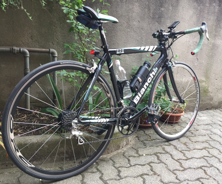

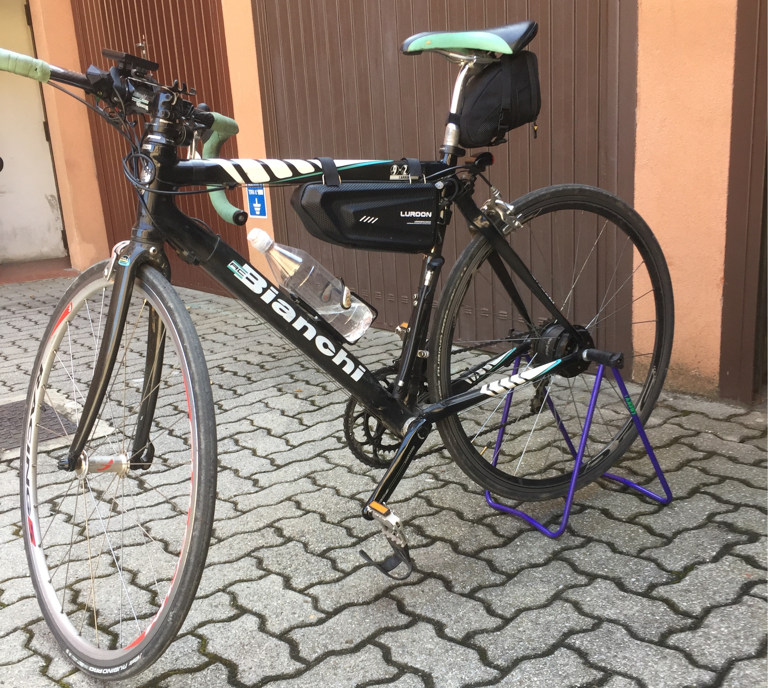

Io l'avevo per la mia BDC (motore Keide) l'ho venduta come extender per una kenevo (motore brose). Mi sono fatto fare da Blindo, una batteria da mettere sotto il tubo orizzontale da 400Wh.
Vedi qui in foto nelle due versioni
