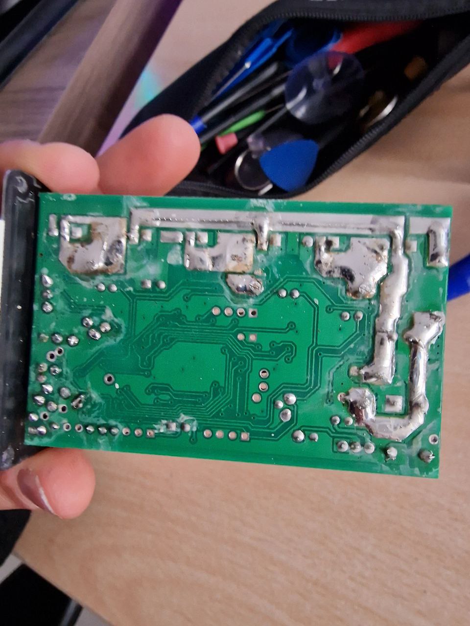

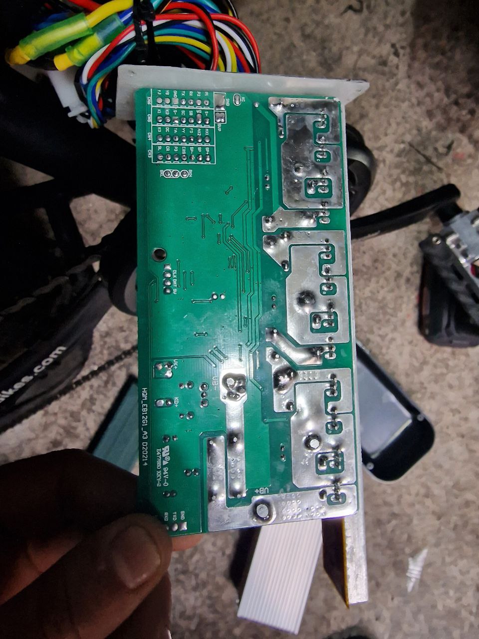

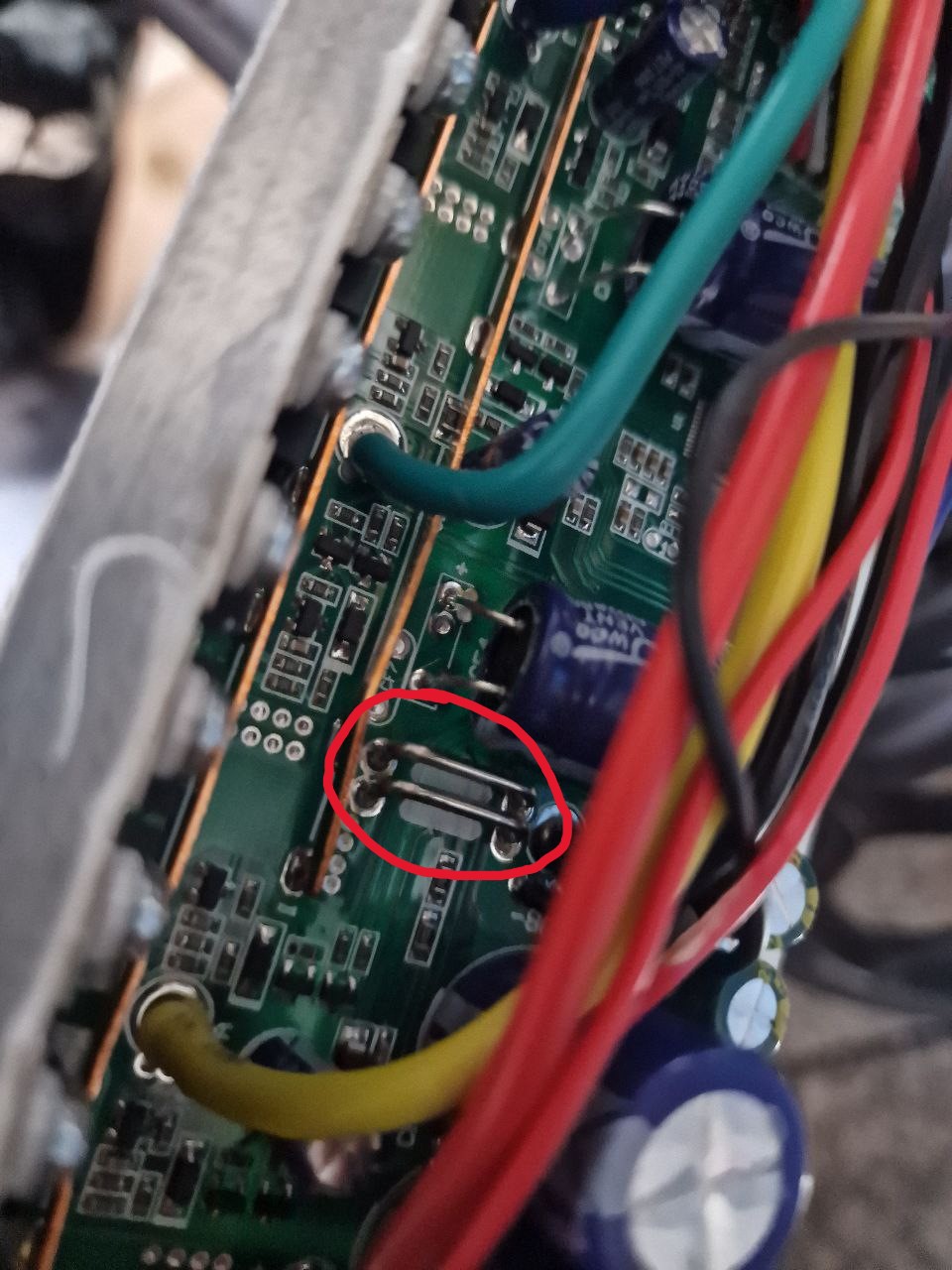

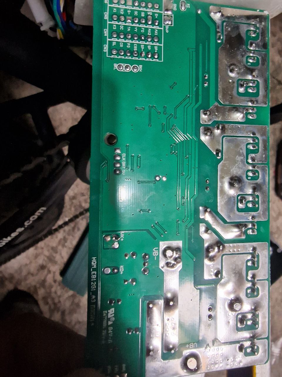

Per essere sicuro, i shunt sono quelli cerchiati in rosso? Devo fare delle incisioni su entrambi? E un ultima cosa, spesso leggevo che collegando due punti con i cavi, era possibile aumentare la potenza della centralina. In base alle foto che vi ho mandato, non è possibile diminuire la potenza della centralina facendo qualcosa del genere?

ah un altra cosa. Ci sono due shunt su una centralina da 35A, se ne eliminassi 1 diventerebbe da 17,5A? Mi scuso in anticipo se ho detto una boiata
36552 Messaggi
Inserito il - 02/11/2023 : 19:44:24  Mostra Profilo Invia a Barba 49 un Messaggio Privato  Rispondi Quotando
Per logica si, con un solo Shunt dovresti dimezzare la corrente massima erogabile dalla centralina... Quanto ai codici di colore è IMPOSSIBILE che quelli di una centralina commerciale corrispondano a quelli originali, quindi occorre sempre pasticciare per adattarli: Ci sono alcune centraline autoadattanti che hanno due cavi da collegare provvisoriamente insieme e si settano da sole, ma non sono comuni.

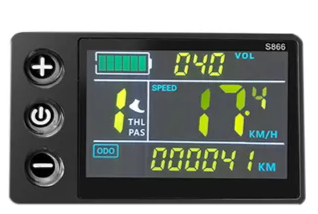

Ciao Andrea, grazie per avermi consigliato quest'azienda ma avrei alcune domande:
-Ho gia un display(ti allego la foto), un s866 a colori, secondo te è compatibile con queste centraline?
- C'è sia quella da 20A che da 35A. Quella da 20A è indicata per motori da 500w, ma essendo il mio da 750w non vorrei castrare la bicicletta, visto che abito in una zona con molte salite abbastanza ripide e ho bisogno di piu potenza possibile, e soprattutto di non bruciare i condensatori quando la bici va sotto sforzo. Per quanto riguarda quella da 35A ovviamente avrei lo stesso problema che ho con questa, AMMENOCHE' riuscissi ad abbassare la potenza degli ampere attraverso il display.
Cosa mi consigliate? Grazie
67,98 KB

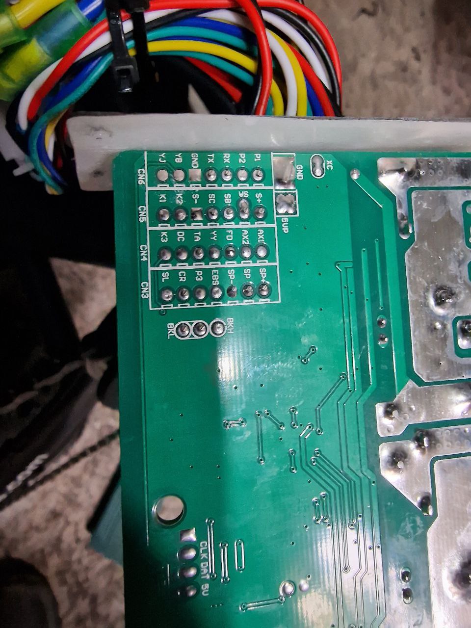

Ieri mi è arrivata la centralina KT della pswpower. L'ho aperta e dentro era cosi? Secondo voi è normale? Tra l'altro la scheda non ha nessuna dicitura sui pin, quindi è stato un parto riuscire a collegare tutto. Alla fine la centralina funziona, ma non vorrei che possa darmi problemi in futuro
se qualcuno la possiede, anche la vostra è cosi? Perchè vorrei evitare lo sbatti di rimandarla indietro e aspettare di nuovo che arrivi dalla Cina
173,14 KB
14781 Messaggi
Inserito il - 22/11/2023 : 21:50:47  Mostra Profilo Invia a andrea 104KG un Messaggio Privato  Rispondi Quotando
no, quelle poche che ho aperto non ricordo una situazione simile, sembra abbia preso acqua, ma probabilmente è un eccesso di flussante. Lo schema lo trovi nel sito per ogni centralina. Se funziona, amen. L'unica preoccupazione è se quel flussante fosse acido, ma non credo. Ho avuto brutte esperienze con flussanti acidi che in pochi mesi mi hanno mangiato le lamelle delle batterie... Da allora ho preso a passare le saldature con uno straccio con acqua e bicarbonato che neutralizza tutti gli eventuali acidi presenti..
