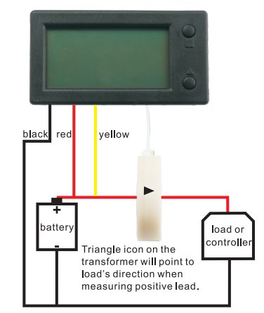

Ho ritrovato il mio meter a effetto hall, con sonda amperometrica
21,62 KB
Sto facendo alcuni test e in accelerazione da fermo la batteria eroga alla centralina quasi 600W (a livello massimo di assistenza).
Ok, il codice indica 250W come limite per la potenza continua massima quindi in spunto tutto può essere, ma togliete una curiosità a chi vive nella pianura più piatta del pianeta: se faccio una salita ripida e lunga che richiede più di 250W, queste centraline dopo un po' abbassano la potenza di uscita? Con quale criterio? Tempo, temperatura o cosa?
