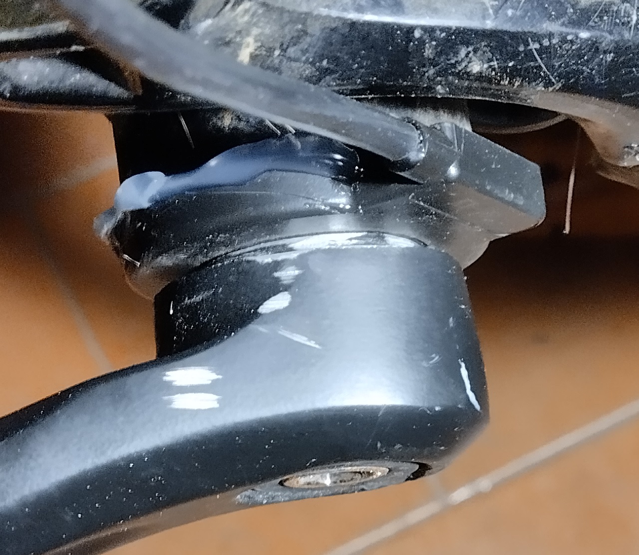

Dettaglio del sensore PAS, ho dovuto fresare circa 1 mm dal pedale e il risultato è soddisfacente, sfiora il sensore ma non lo tocc

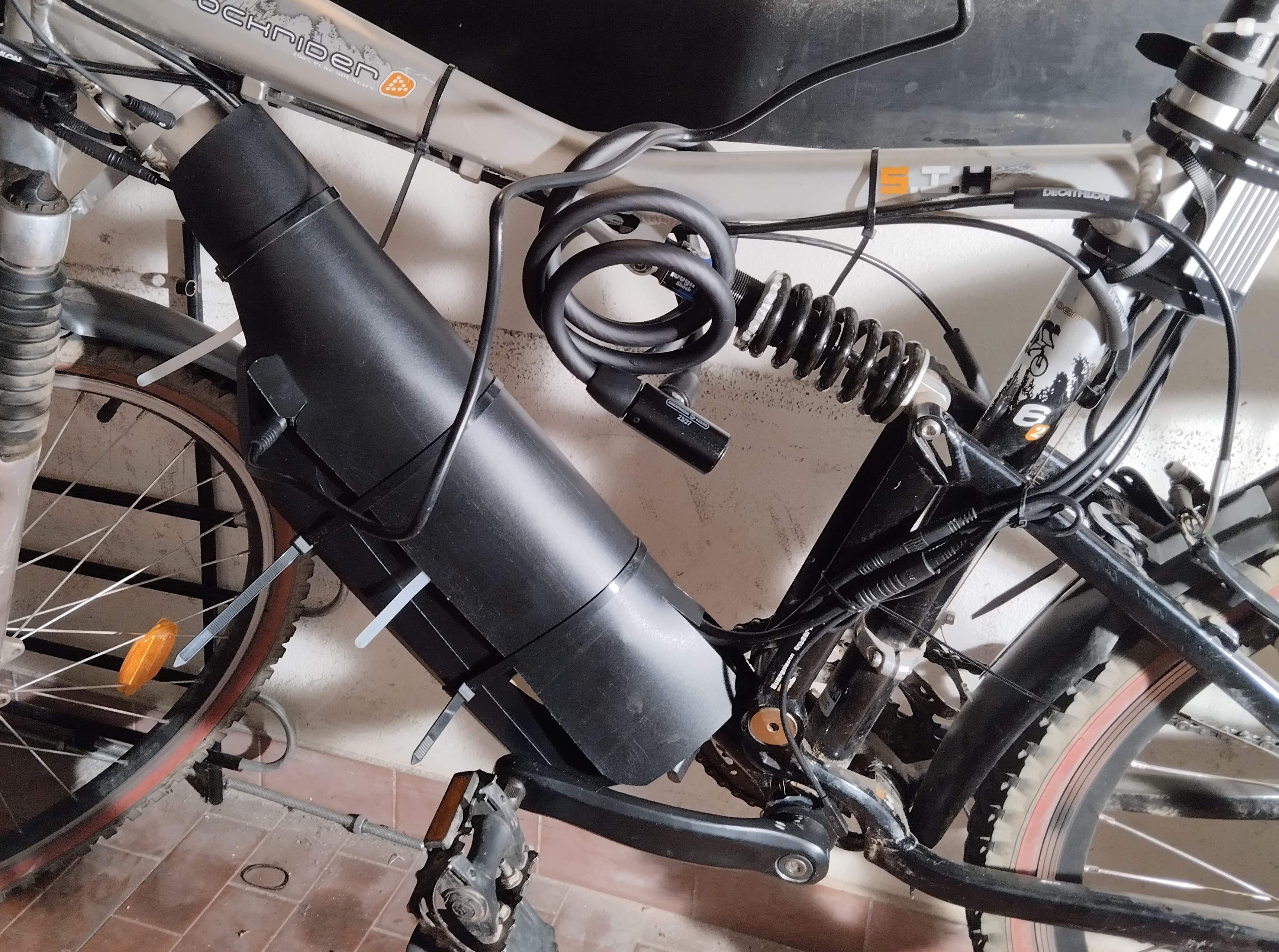

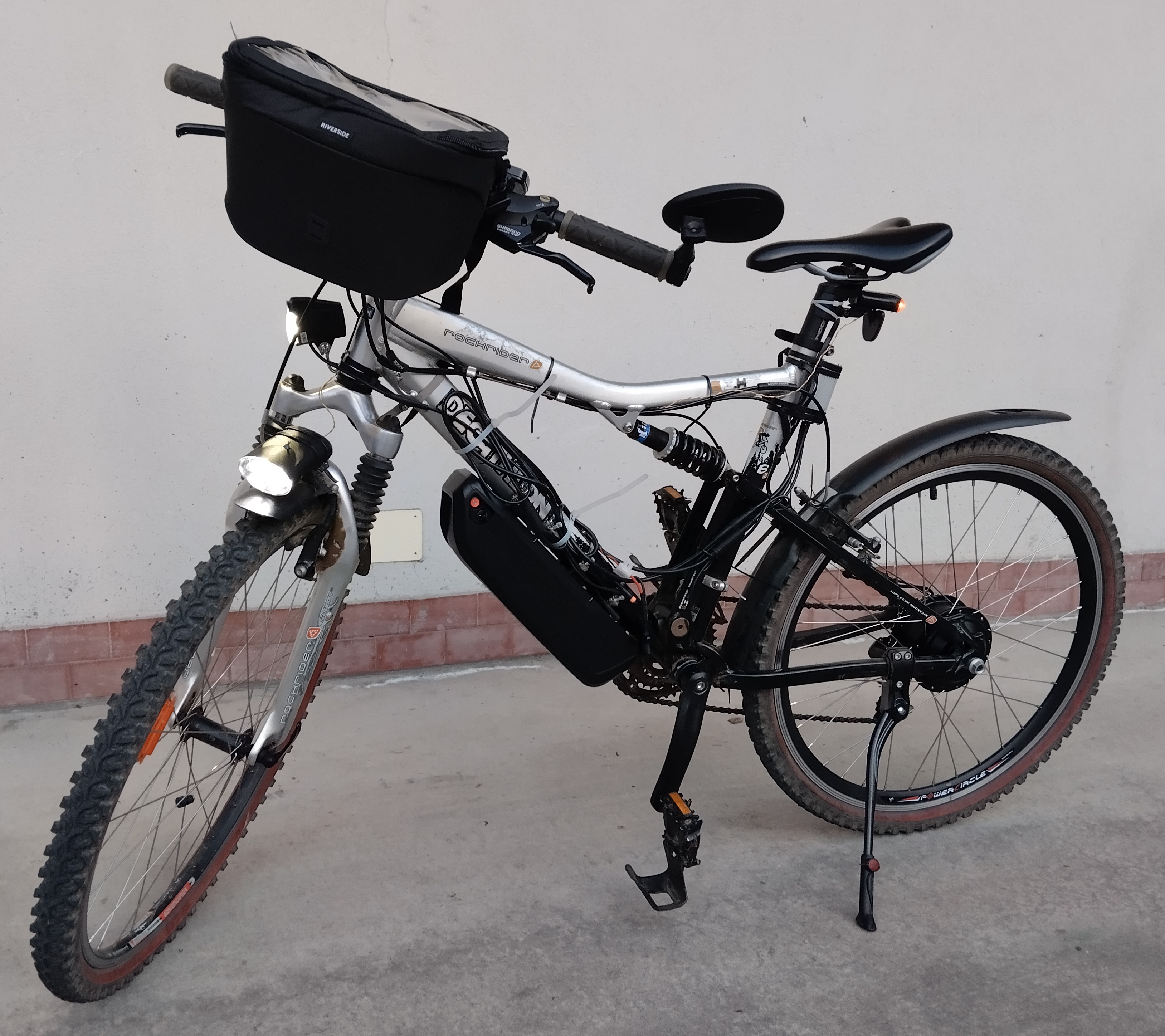

Vista destra versione naked, notare il doppio faro, ho aggiunto al faro in dotazione (un po' scarsino) un faro realizzato da me anni fa con upgrade a LED di un vecchio faro a batteria Decathlon
2228,85 KB
2882,21 KB

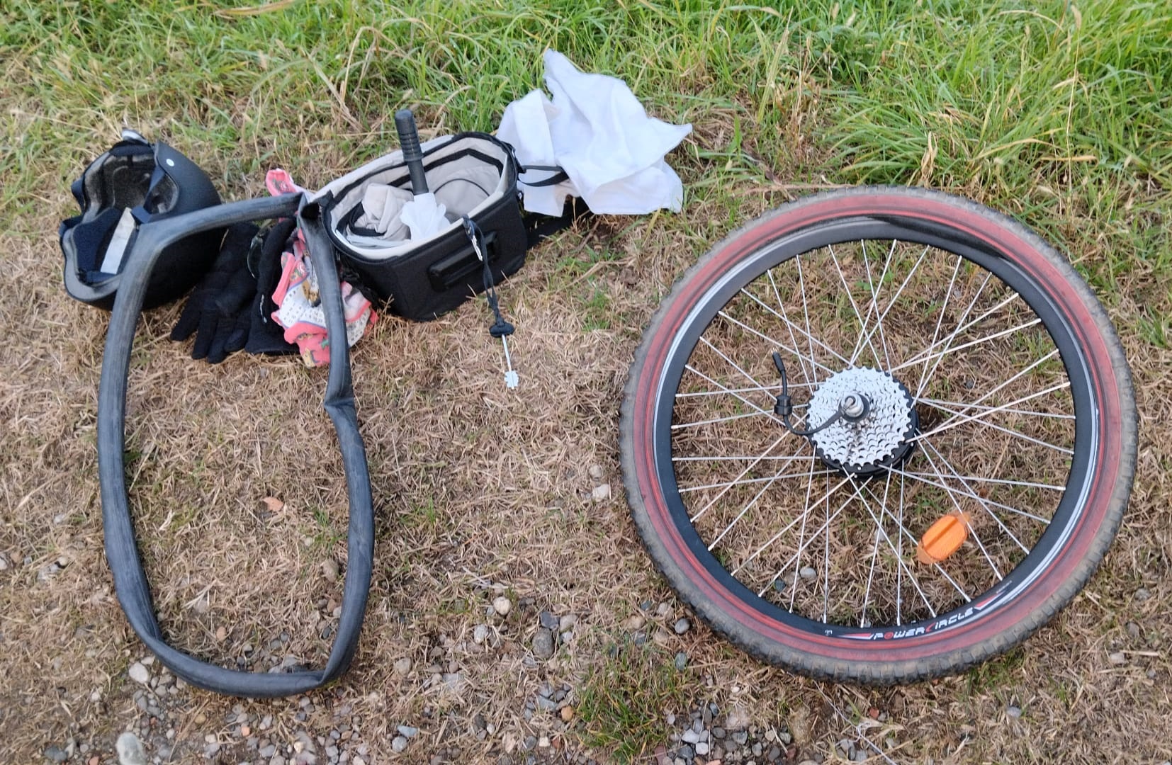

Dopo pochi giorni di biketowork...ecco la prima foratura!
794,54 KB
poi ho notato la presenza di robinie, che in questo periodo perdono spine tremende, quindi eviterò quei 100 metri di sterrato facendo un po' di asfalto in più, peccato

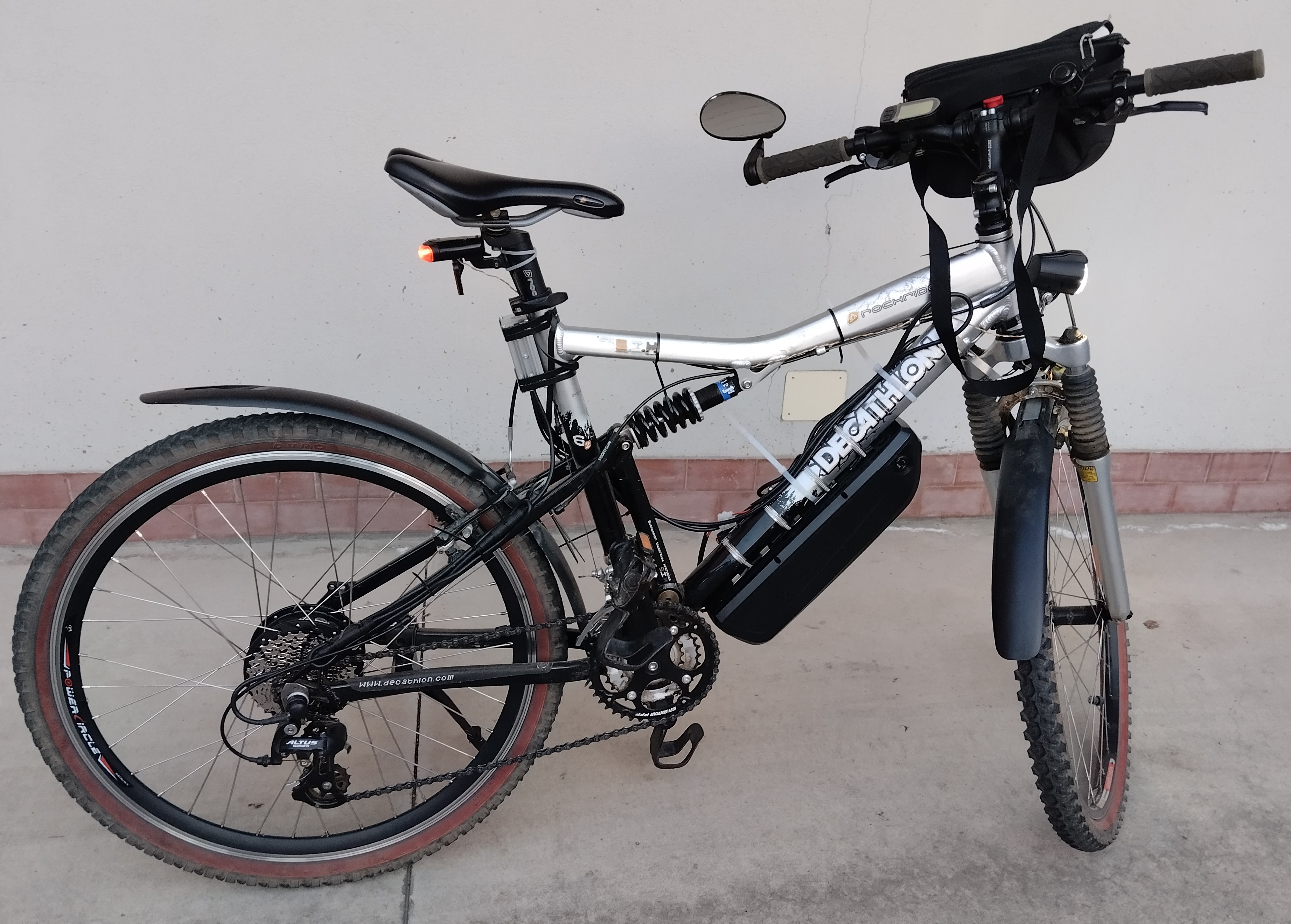

Ecco la vera vista sinistra
2082,59 KB
l'ammortizzatore dietro è comodo ma l'ho indurito per ridurre il fastidioso "pompaggio" quando spingi in piano

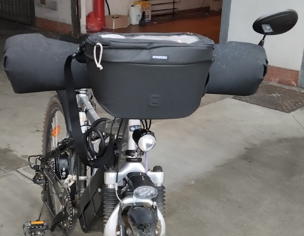

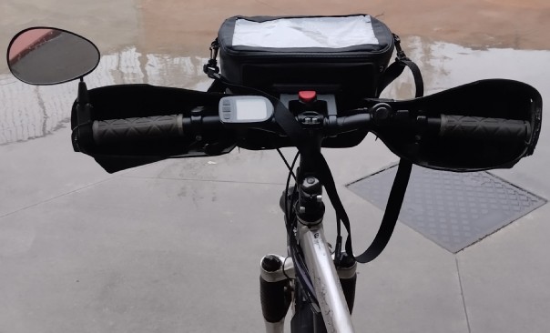

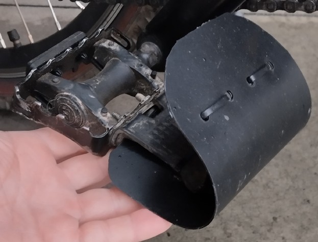

Ieri ho sfidato il primo freddo, e si è ripresentata la fastidiosissima sindrome di Raynaud, che in caso di basse temperature e/o sbalzi termici provoca un restringimento dei vasi sanguigni periferici.
Risultato: nonostante i guanti motociclistici con sottoguanto, la velocità moderata e lo sforzo, quando in ufficio mi si sono scaldate le dita ho visto le stelle per 5 minuti.

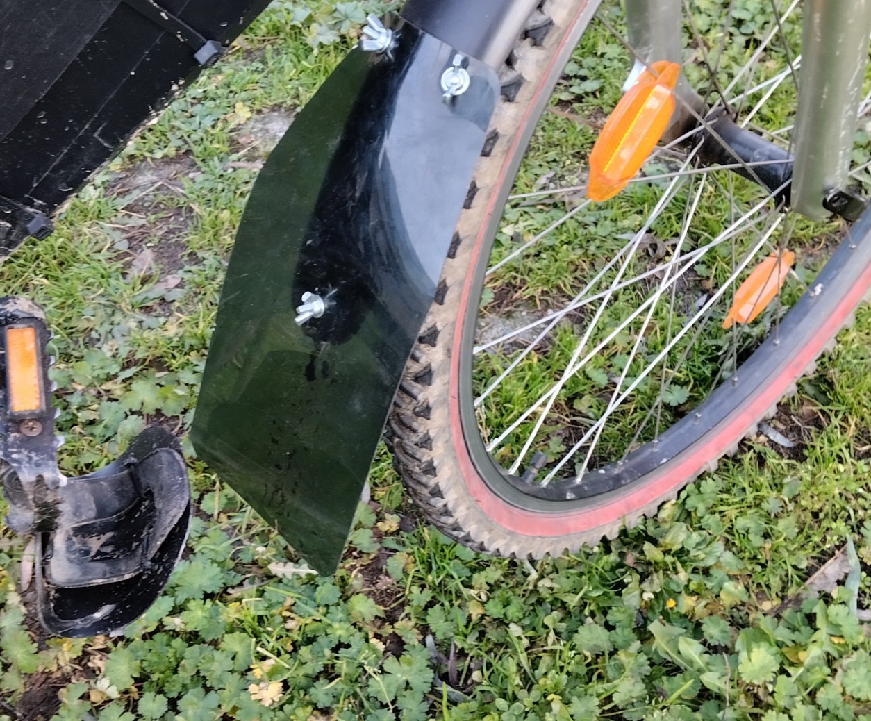

Ecco quindi paramani e parapiedi realizzati, secondo tradizione, con materiali di recupero

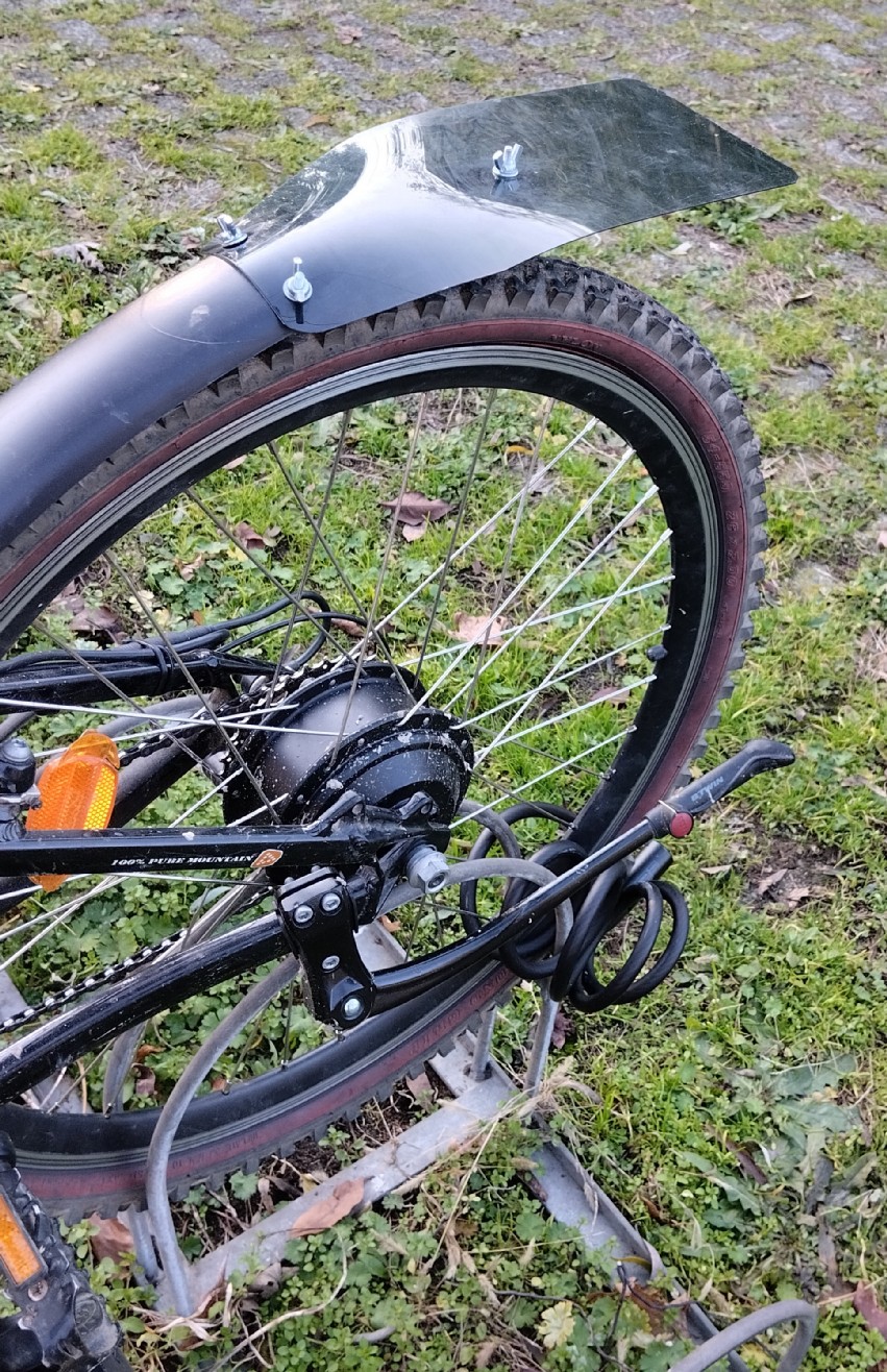

Con l'uso invernale emergono piccole necessità, per esempio ho fatto le extension ai parafanghi (ovviamente con materiale di recupero) fissate con meravigliosi dadini a farfalla per poterle mettere nella borsa in estate e montarle quando servono
496,29 KB
423,85 KB

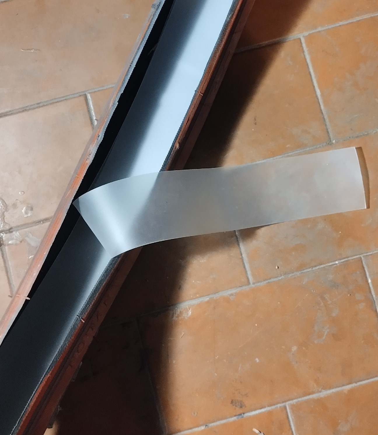

Dopo 2 forature, provo con una striscia di rinforzo

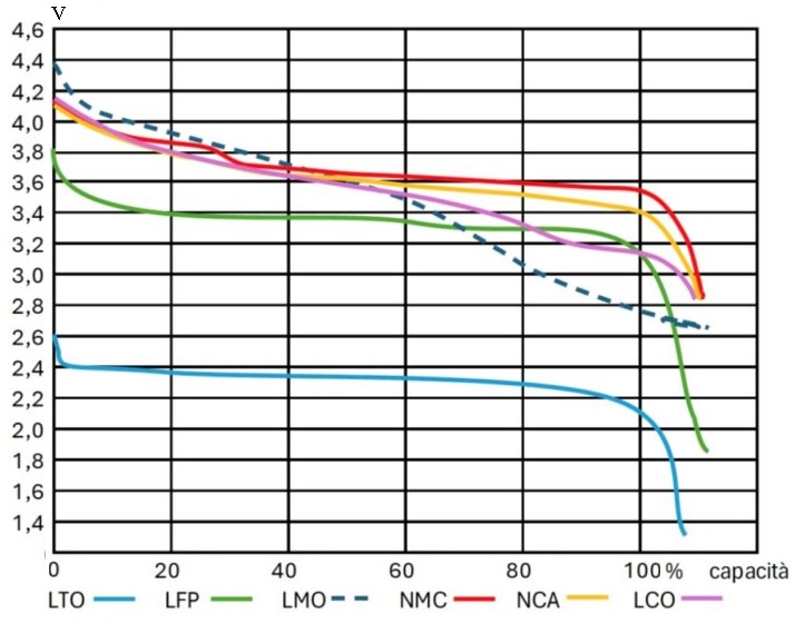

Si certo, le LiFePO4 le conosco e immaginavo non fossero quelle, sono sicurissime ma un po' più pesanti e ingombranti.
Quando dici litio cobalto manganese intendi le Litio Nickel Cobalto Manganese – LiNiMnCoO2 (NMC)?
Recentemente ho letto questo articolo che sembra affidabile
https://www.electricmotornews.com/eventi/litio-batterie-ricaricabili/
e il grafico che riporta:
101,26 KB
mi aveva fatto ipotizzare LCO (LiCoO2) visto che durante i miei giri scende più in fretta delle NMC

Si sono quelle. Se 34,5 era sotto sforzo ancora un 25% lo avevi, meglio però stare cauti, a zero è dura tornare.. come vedi sei vicino alla caduta a picco..

Ok grazie, ne deduco che quei grafici sono a bassa corrente di scarica.
Sai indicarmi qualche altro link, qui o altrove, dove trovare grafici a varie intensità di scarica?
