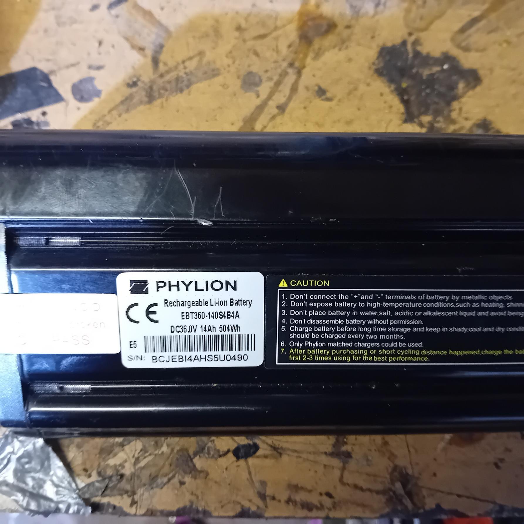

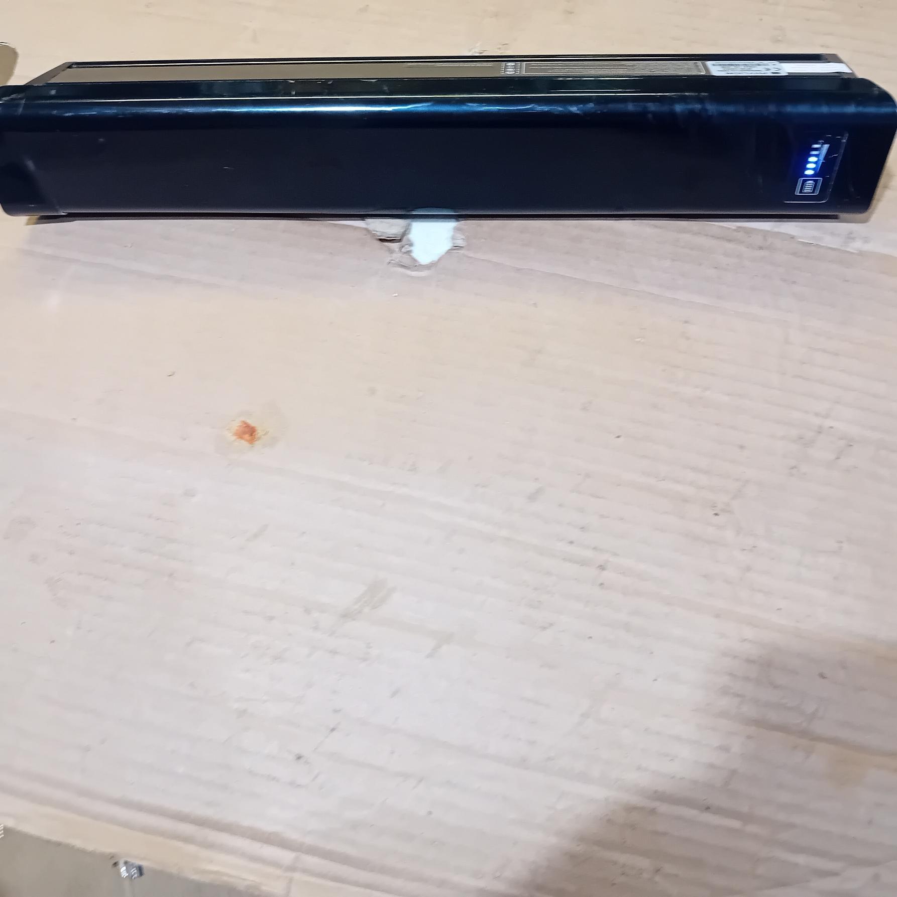

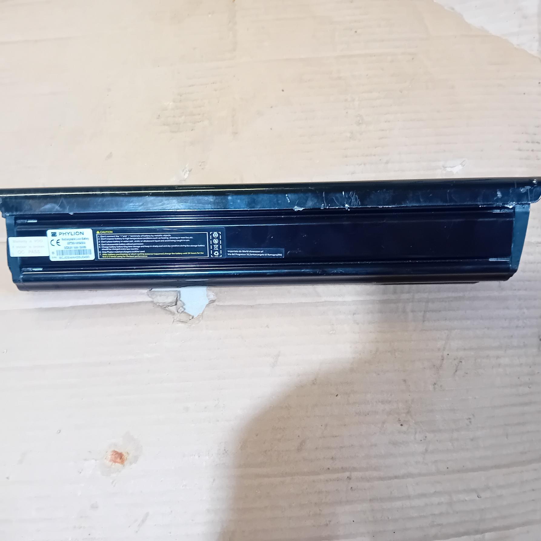

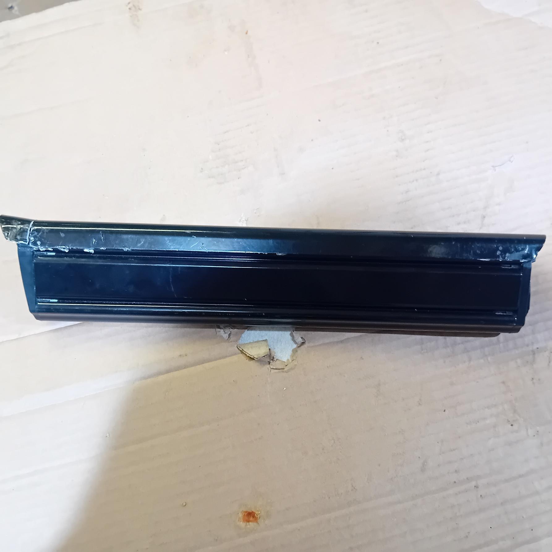

Questa è la batteria in tutte le sue parti.
Come noterete in nessun lato e nella parte superiore , è presente
un ingresso per ricaricarla. Tranne che nella parte inferiore un connettore femmina, che si collega mediante connettore maschio fissato al telaio della bici , scasrica corrente alla centralina . Seppure la conclusione (sembra ) sia scontata , ma questa batteria come si ricarica?E dove posso trovare un caricatore con queste , caratterisiche ?
GRAZIE

Si ricarica tramite un connettore presente sulla bicicletta...

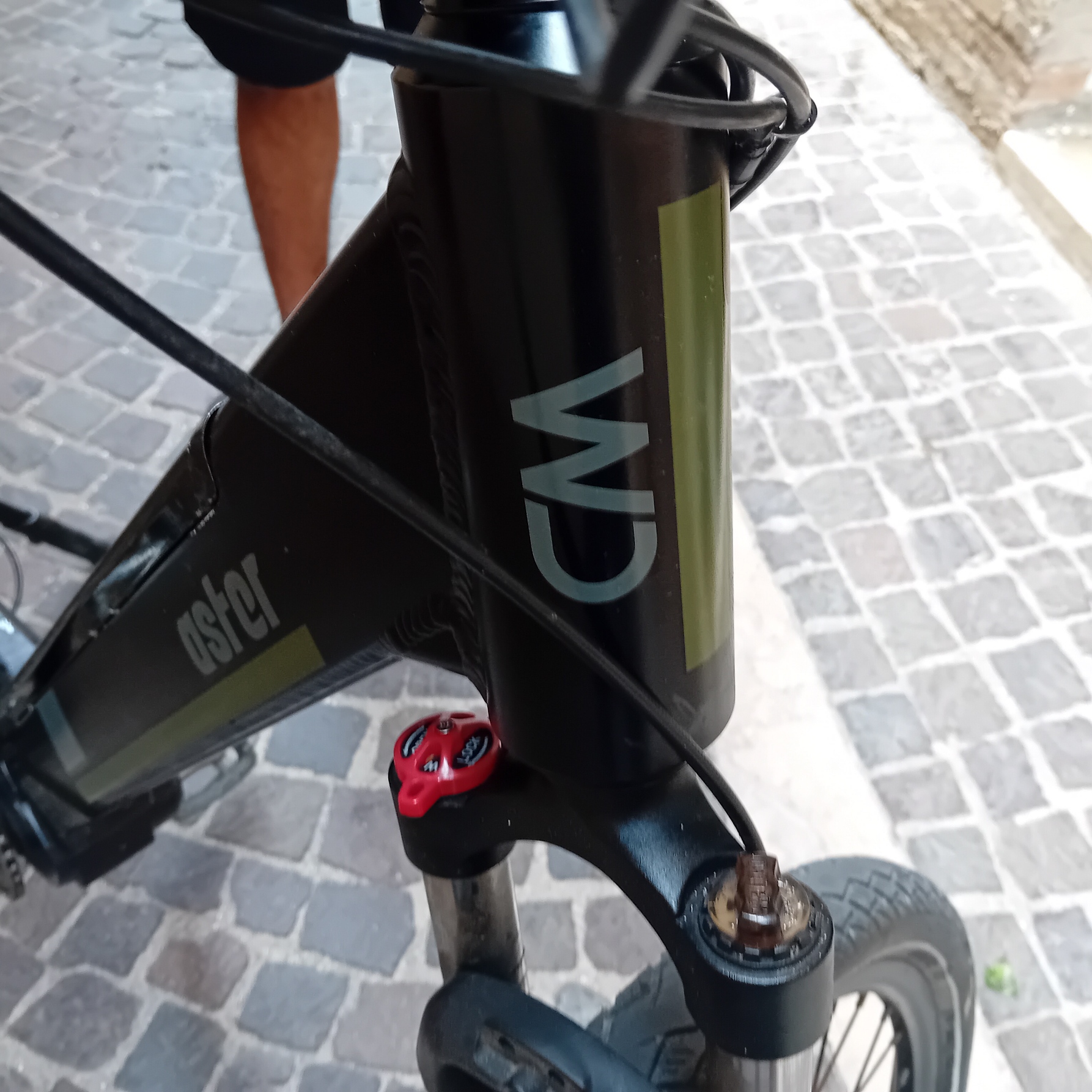

Questo è il modello dell'e-bike e ne a destra ne a sinistra ne nella parte inferiore io sono riuscito a trovare questo benedetto connettore , presente sulla bicicletta. Vedo solamente spenzolare un cavetto waterproof tre pin e non so che cosa sia , penso (e spero) non sia quello. In tal caso ben vem ga perchè la batteria necessita di essere caricata.
GRAZIE
[FG]
Inserito il - 23/07/2025 : 08:32:02  Mostra Profilo Invia a Barba 49 un Messaggio Privato  Rispondi Quotando
Scusami, ma il caricabatteria di serie non lo hai a disposizione??? Almeno vedi se il suo coinnettore è compatibile con quello a tre pin che hai trovato sulla bici! Fai attenzione ad usarne uno NON originale perchè MOLTO spesso le polarità sui pin 1 e 2 sono invertite perchè non esiste uno standard ed ogni costruttore fa come vuole!!!
