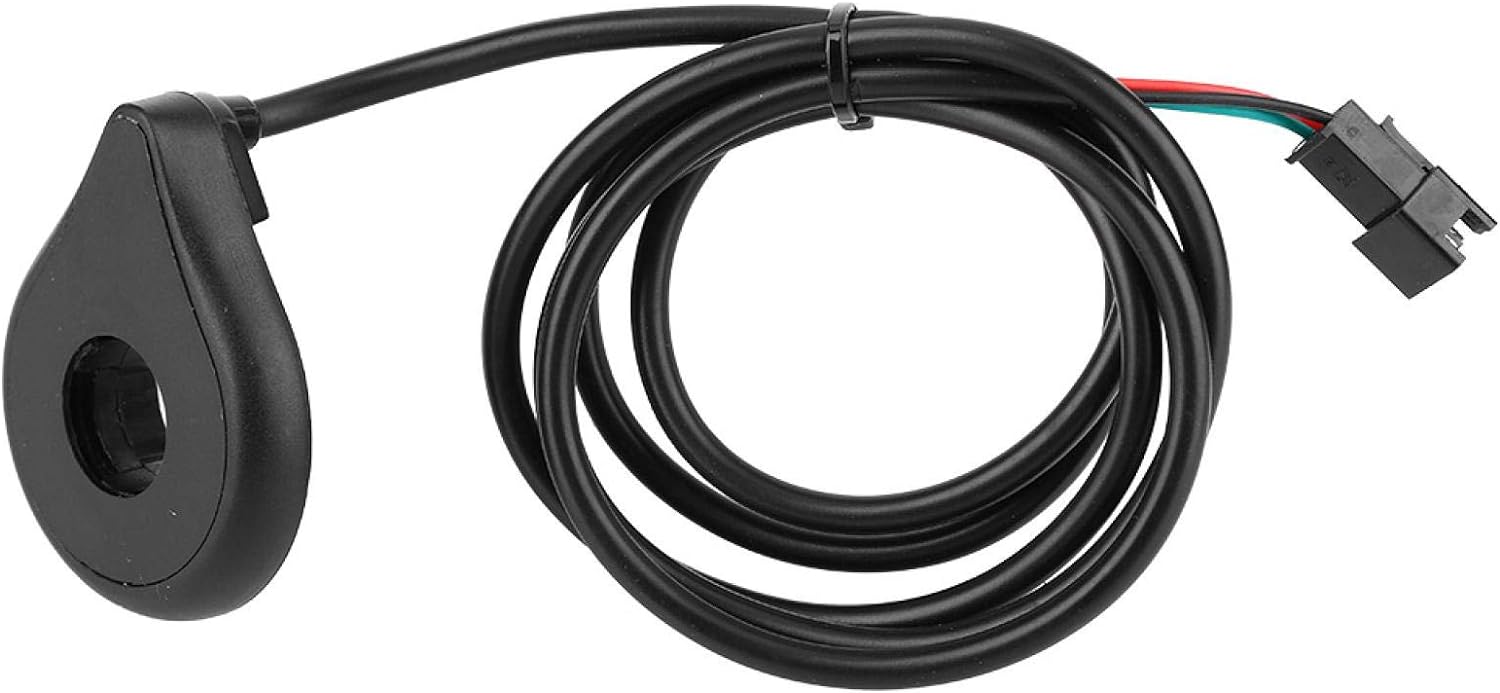

Salve, ho appena comprato questa centralina della KT https://it.aliexpress.com/item/32998740994.html?spm=a2g0o.order_list.order_list_main.22.4fac3696LAFcJz&gatewayAdapt=glo2ita
Funziona tutto, eccetto il PAS (il modello è questo in foto)
67,35 KB
Qualcuno saprebbe dirmi se è incompatibile con questa centralina?

Premesso che il pas si compra sempre assieme alla centralina, dallo stesso sito, le kt se hai un display ldc3 o lcd5 hanno un menù in cui scegliere moltissimi tipi di pas. Non tutti vanno però...

Quoto Andrea, prova ma non è detto che l'accoppiata possa funzionare!

Ci vuole un lcd3 o lcd5.. ma cambia i livelli, vedi la batteria? Mi pare strano.. forse si accende perché il voltaggio è lo stesso ma non può funzionare...

ma come fai ad accorgrti che il motore cambia se non gira? hai messo l'acceleratore? mah io per pochi euro prendere un lcd5 ... e un pas a 12 magneti che quella centralina ha una risposta al pas eccezionale, si avvia e i ferma in un attimo...

il motore funziona, ma solo con l'acceleratore
