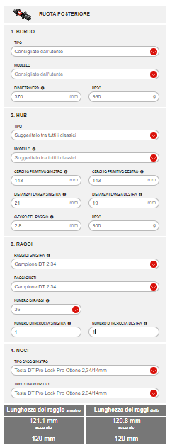

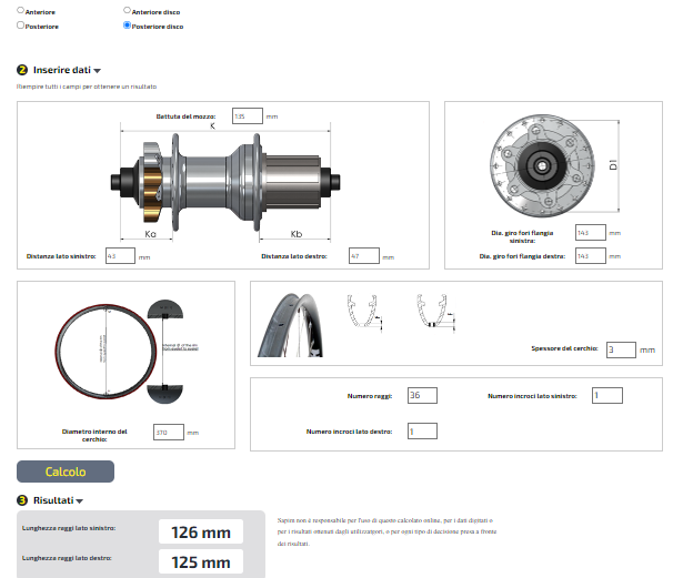

nonostante l'utilizzo dei "calcolatori" per la misura dei raggi,
DT Swiss e SAPIM, non sono ancora riuscito a trovare con certezza,
la lunghezza precisa dei raggi necessari;
per il montaggio di un motore posteriore BMC WORLD 36 W 500W ,attacco pignoni a vite, su un cerchio da 20".
I risultati mi sembra che vengano troppo corti.
Con DT SWISS risultano>>>> lato sinistro 121,1 mm
lato destro 120.8 mm
con SAPIM risultano >>>>> lato sinistro 126 mm
lato destro 125 mm
Secondo la Vostra esperienza, dove sta l'errore . Grazie

Intanto sulle ruota con freno a disco e flangia enorme la scampanatura è talmente poca da risultare quasi ininfluente, infatti come vedi hai solo 4mm di decentramento che alla fine sono ben poca cosa...
Personalmente uso il Sapim da anni e mi sono sempre trovato benissimo, quindi per me i raggi sono da 125-126mm.
