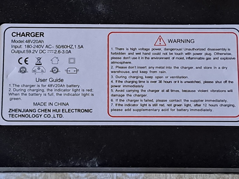

Il problema è che sul pacco batterie non c'è proprio nulla di nulla... scelta decisamente "strana"...
ecco la foto dell'etichetta sul CB

36516 Messaggi
Inserito il - 20/03/2024 : 09:16:12  Mostra Profilo Invia a Barba 49 un Messaggio Privato  Rispondi Quotando
La capacità c'è scritta, è una 20Ah!!!
Ecco che se si trattasse di una batteria al Lito da 48V-20Ah dovrebbe pesare circa 4Kg di celle, cavi e BMS, se pesa di più è al Piombo!!! Oltretutto anche la tensione del charger fa pensare a questa chimica, una 48V al Litio si carica al massimo a 54,6V e non certo a oltre 59V!!!

Che non sia litio è certo... pesa come un macigno!
Mi incuriosiva la tensione in uscita ... se è compatible con il piombo allore è certamente così!

E quale altra tecnologia esiste? Se fosse "al grafene" come sostiene il venditore peserebbe esattamente quanto una batteria al Litio, cioè poco più di 4Kg! Le batterie al grafene infatti si usano nel modellismo...
Se ad esempio fosse una LiFePO4 peserebbe quasi il doppio rispetto ad una Li-ion, ma il caricatore erogherebbe assolutamente 58,4V...
