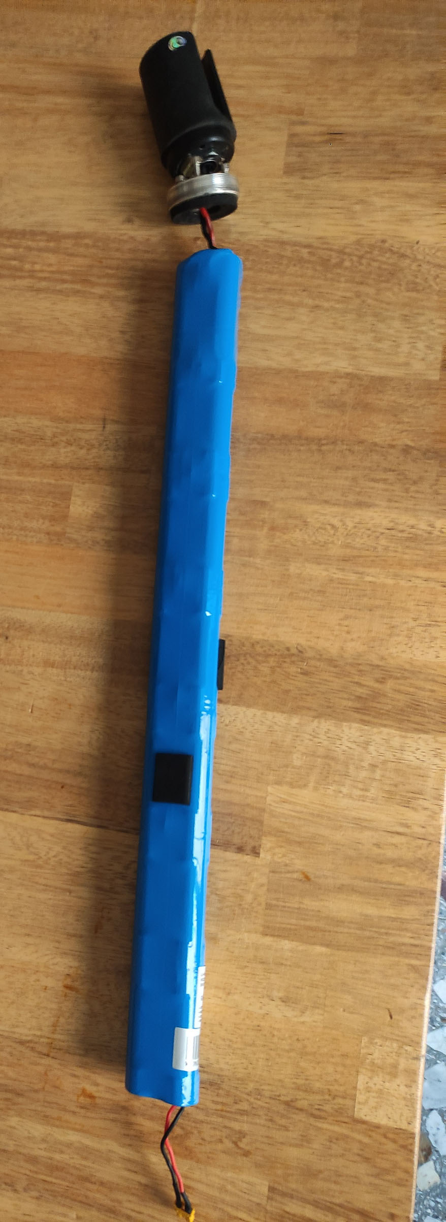

Salve a tutti
È un piacere trovarvi ancora qui!

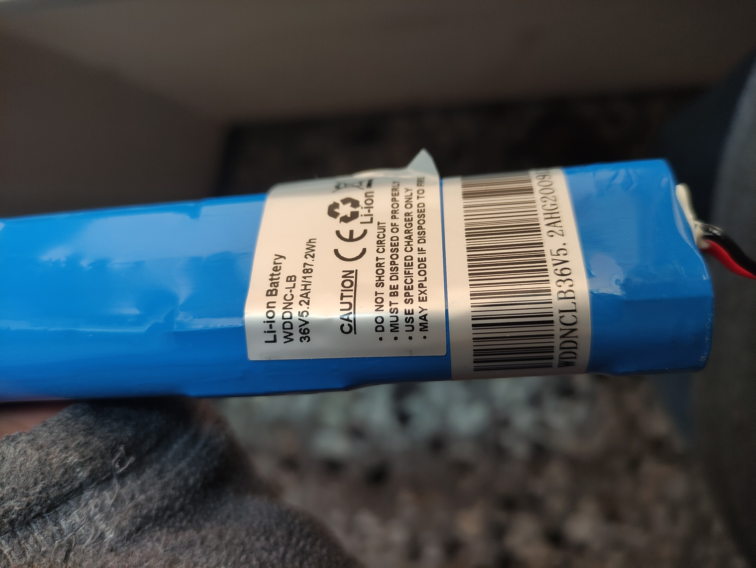

La batteria in foto ha quasi 5 anni e non fa più quello che dovrebbe.
Avete idea dove reperirne un'altra?
Va inserita nel tubosella di una pieghevole
saluti BoB

Inserito il - 18/03/2024 : 16:35:51  Mostra Profilo Invia a Barba 49 un Messaggio Privato  Rispondi Quotando
Falla ricellare da uno degli artigiani presenti sul forum, comunque con quella capacità non è nemmeno una batteria "della mutua", è ancora peggio!!!
14667 Messaggi
Inserito il - 18/03/2024 : 21:11:14  Mostra Profilo Invia a andrea 104KG un Messaggio Privato  Rispondi Quotando
e' una batteria ridicola, non avrà mai una durata decente e scaricandosi totalmente con forti correnti si danneggia in pochissimo tempo.

174 Messaggi
Inserito il - 19/03/2024 : 10:07:42  Mostra Profilo Invia a vadda un Messaggio Privato  Rispondi Quotando
Quanto è il diametro del tubo dove dovrebbe entrare ?
Le dimensioni della batteria vecchia ?
Che motore monta ?
bob68
32 Messaggi
Inserito il - 19/03/2024 : 11:50:44  Mostra Profilo  Rispondi Quotando
3,5 x 49 cm
sul motore non so

3561 Messaggi
Inserito il - 19/03/2024 : 13:46:48  Mostra Profilo Invia a T4R un Messaggio Privato  Rispondi Quotando
Ipotizzando possa essere una 10s 3p sarà con celle da circa 1700mA/h.
Sostituendole con le migliori in commercio si potrebbe raddoppiare la capacità.
Niente di stratosferico ma comunque sempre meglio di queste.
Se vuoi posso farti io il ricellaggio, se ti và mi puoi contattare in mp.
