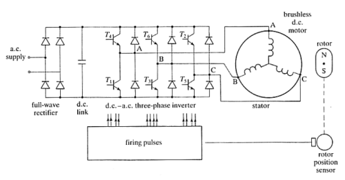

Grazie comunque, ho trovato quello che cercavo, in pratica lo schema dell'inverter, adesso ne faccio uno e proverò il motore su un banco non con la batteria.

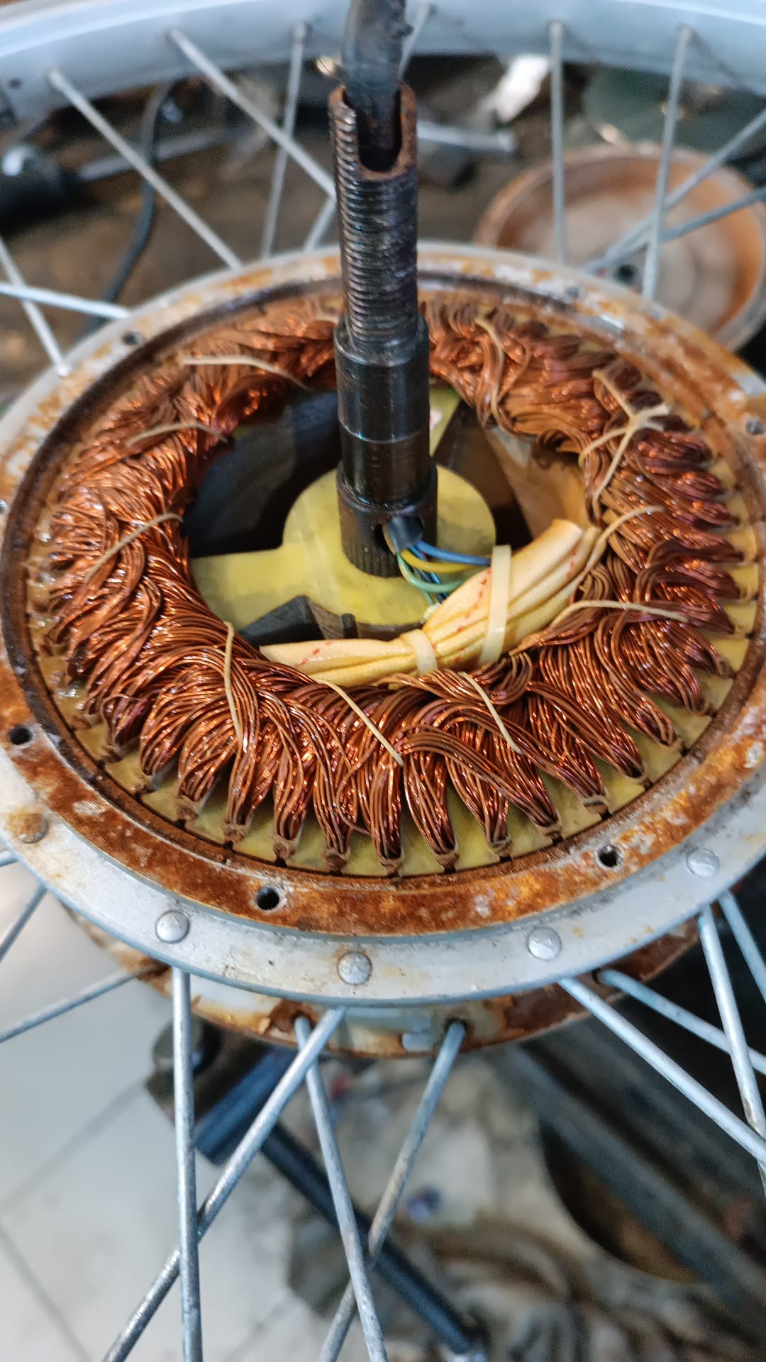

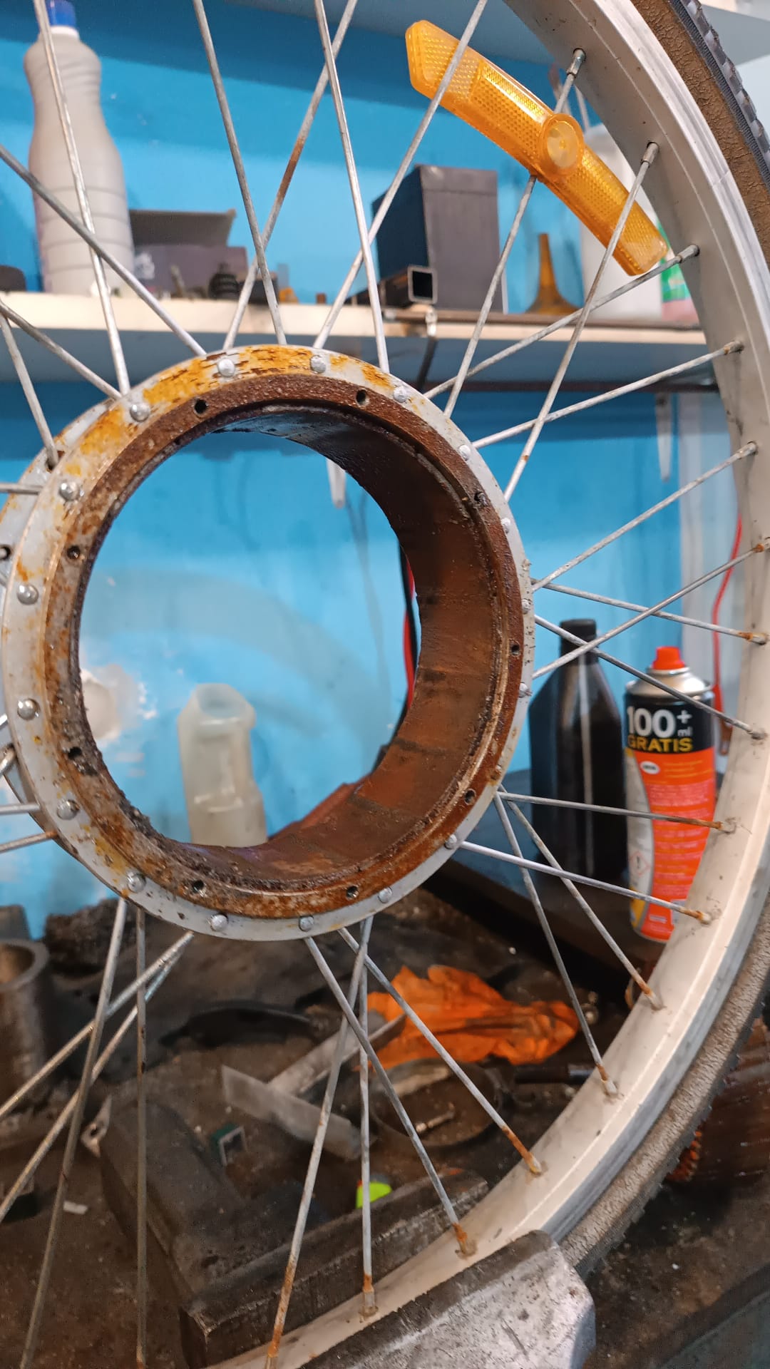

Per spiegare meglio perchè vorrei provare il motore al di fuori dei normali siatemi vi allego 2 foto
276,94 KB
Antonio
Lo zio
41 Messaggi
Inserito il - 11/01/2024 : 20:32:22  Mostra Profilo  Rispondi Quotando
E questa è l'altra
276,94 KB
238,22 KB
Antonio
Inserito il - 11/01/2024 : 21:40:32  Mostra Profilo Invia a Barba 49 un Messaggio Privato  Rispondi Quotando
Per esperienza devo dirti che quando i magneti si ossidano da un lato lo fanno anche dall'altro, quindi è possibile che appena la struttura si riscalderà durante l'uso i magneti si staccheranno bloccando tutto... Gli avvolgimenti invece non hanno alcun problema.
ronco
544 Messaggi
Inserito il - 12/01/2024 : 14:24:11  Mostra Profilo Invia a ronco un Messaggio Privato  Rispondi Quotando
butta tutto
Lo zio
41 Messaggi
Inserito il - 12/01/2024 : 18:15:02  Mostra Profilo  Rispondi Quotando
ronco ha scritto:
butta tutto
Ma perché? Oggi ho montato e provato il motore, e va benissimo, ho provato anche il controller e anche questo va benissiimo, in pratica fino ad ora mi è costato 4 € di cuscinetti e un ponte tra diodi e transistor, tutta roba recuperata. Approposito: il display non funziona, è molto importante? Altra domanda: nel vecchio pacco di batterie non c'è un interruttore "generale", serve? Grazie per le risposte!

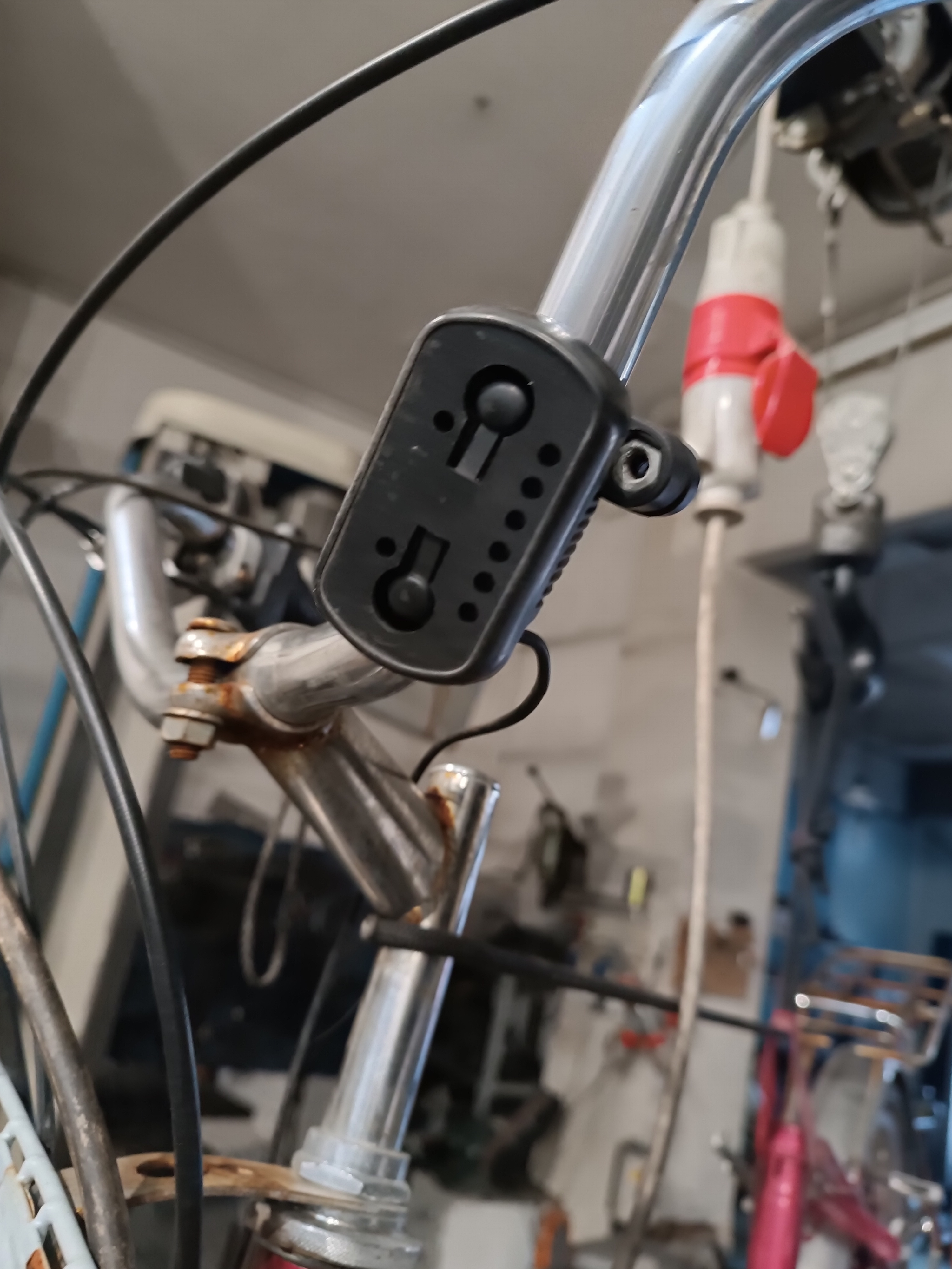

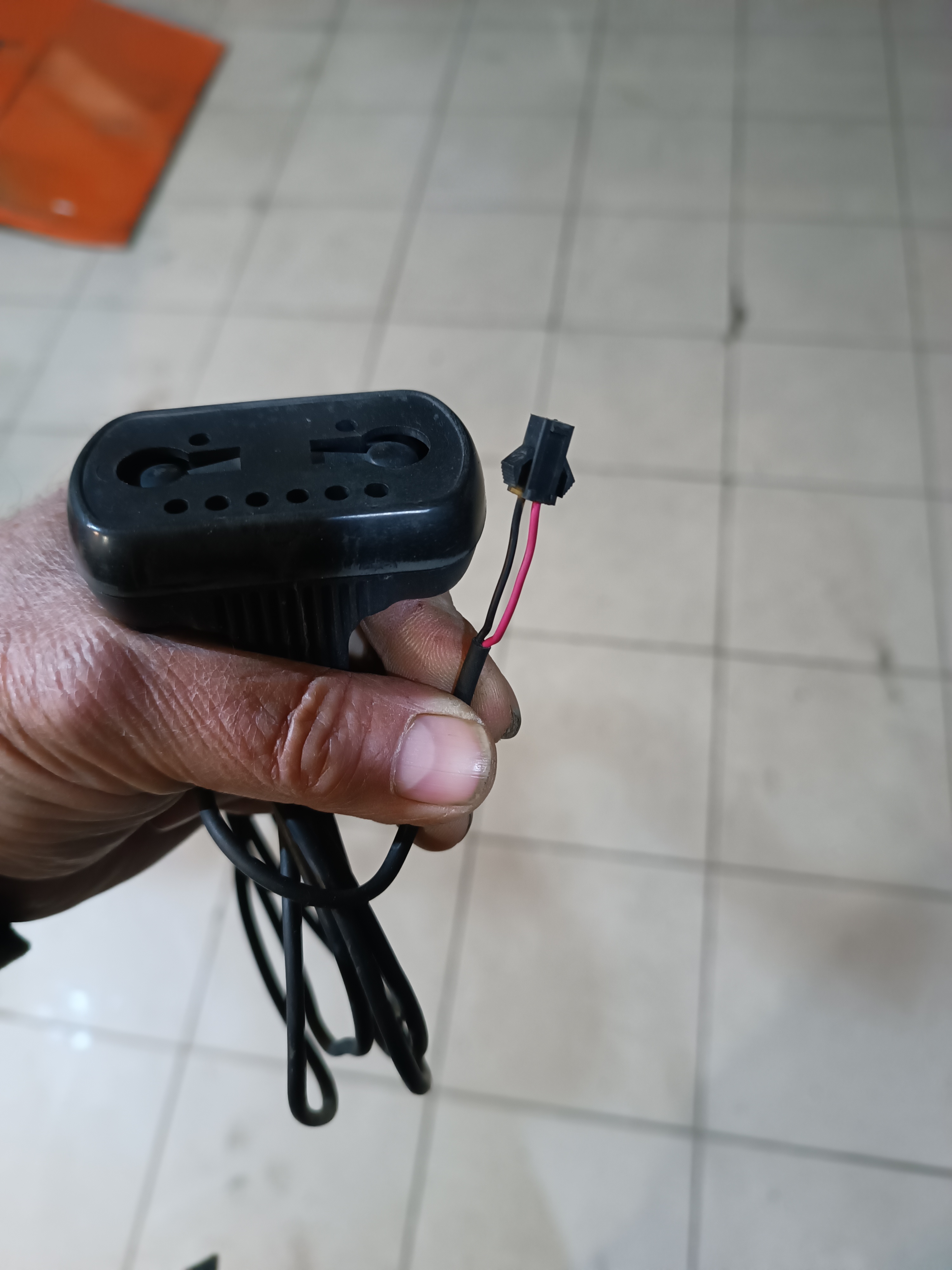

4
E' quest'aggeggio nella foto
1812,82 KB
Antonio
Inserito il - 13/01/2024 : 13:24:25  Mostra Profilo Invia a Barba 49 un Messaggio Privato  Rispondi Quotando
Vedo, oltre alla misurazione della carica della batteria aveva anche la possibiità di variare il livello di assistenza del motore...
14672 Messaggi
Inserito il - 13/01/2024 : 14:09:37  Mostra Profilo Invia a andrea 104KG un Messaggio Privato  Rispondi Quotando
Non dovrebbero essere 2 fili ma 4.. c'è ne sono 2 modelli, uno digitale 5 fili e uno analogico 4 o 3 fili... il modello più vecchio è questo https://bmsbattery.com/home/540-18608-led810-meter-panel-for-ku65-93-123-controller-e-bike-parts.html#/496-voltage-24v
Ma non è detto che vada sulla tua centralina
ronco
544 Messaggi
Inserito il - 13/01/2024 : 15:44:39  Mostra Profilo Invia a ronco un Messaggio Privato  Rispondi Quotando
ma tu pensi di poter girare a lungo con una roba così??? per poco che hai speso li hai buttati. Buona Giornata.

Lo zio
41 Messaggi
Inserito il - 13/01/2024 : 16:12:57  Mostra Profilo  Rispondi Quotando
Lo zio ha scritto:
ronco ha scritto:
butta tutto
Bè ho speso 4 € di un paio di cuscinetti, recuperabili perché uguali a quelli della ruota di uno scooter, se sei così bravo a fare previsioni, mi daresti i numeri del supre enalotto della prossima estrazione? ( Nei 55 anni della mia vita lavorativa ho vinto tutte le scommesse )

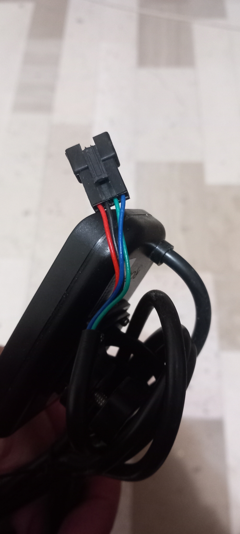

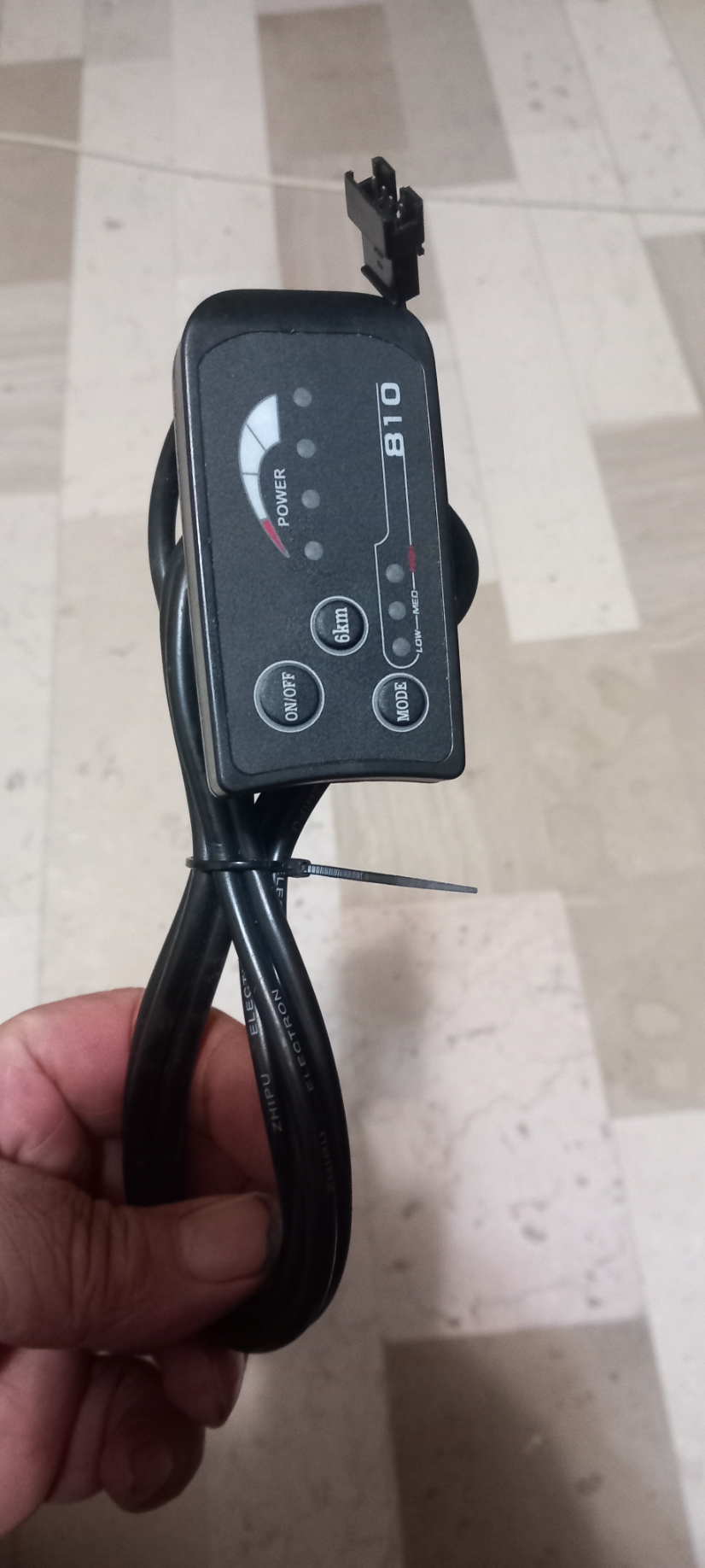

Sicuro che abbia solo 2 fili? Quello che vedi è il display delle vecchie centraline analogiche. Sapevo di averne uno da qualche parte.. a 4 fili ma in effetti 2 sono un rosso e un nero probabilmente sono la 5v.
716,38 KB
613,8 KB
Modificato da - andrea 104KG in data 15/01/2024 00:54:08
Lo zio
41 Messaggi
Inserito il - 15/01/2024 : 07:48:16  Mostra Profilo  Rispondi Quotando
716,38 KB
613,8 KB
Vuoi provare a contarli tu per essere più sicuro?
1658,03 KB
Antonio
14672 Messaggi
Inserito il - 15/01/2024 : 15:27:15  Mostra Profilo Invia a andrea 104KG un Messaggio Privato  Rispondi Quotando
Ok scusa, però sono dell'idea che con solo 2 fili sia solo un voltmetro led. Quello che mi ha tratto in inganno sono i due pulsanti superiori ma evidentemente non servono al cambio di livello al limite sono un acceso/spento. La bici ha un pas o aveva l'acceleratore?
Lo zio
41 Messaggi
Inserito il - 15/01/2024 : 19:03:58  Mostra Profilo  Rispondi Quotando
Credo anch'io, sarà solo un indicatore di livello, fai conto che è una bici che avrà almeno 10 anni.
