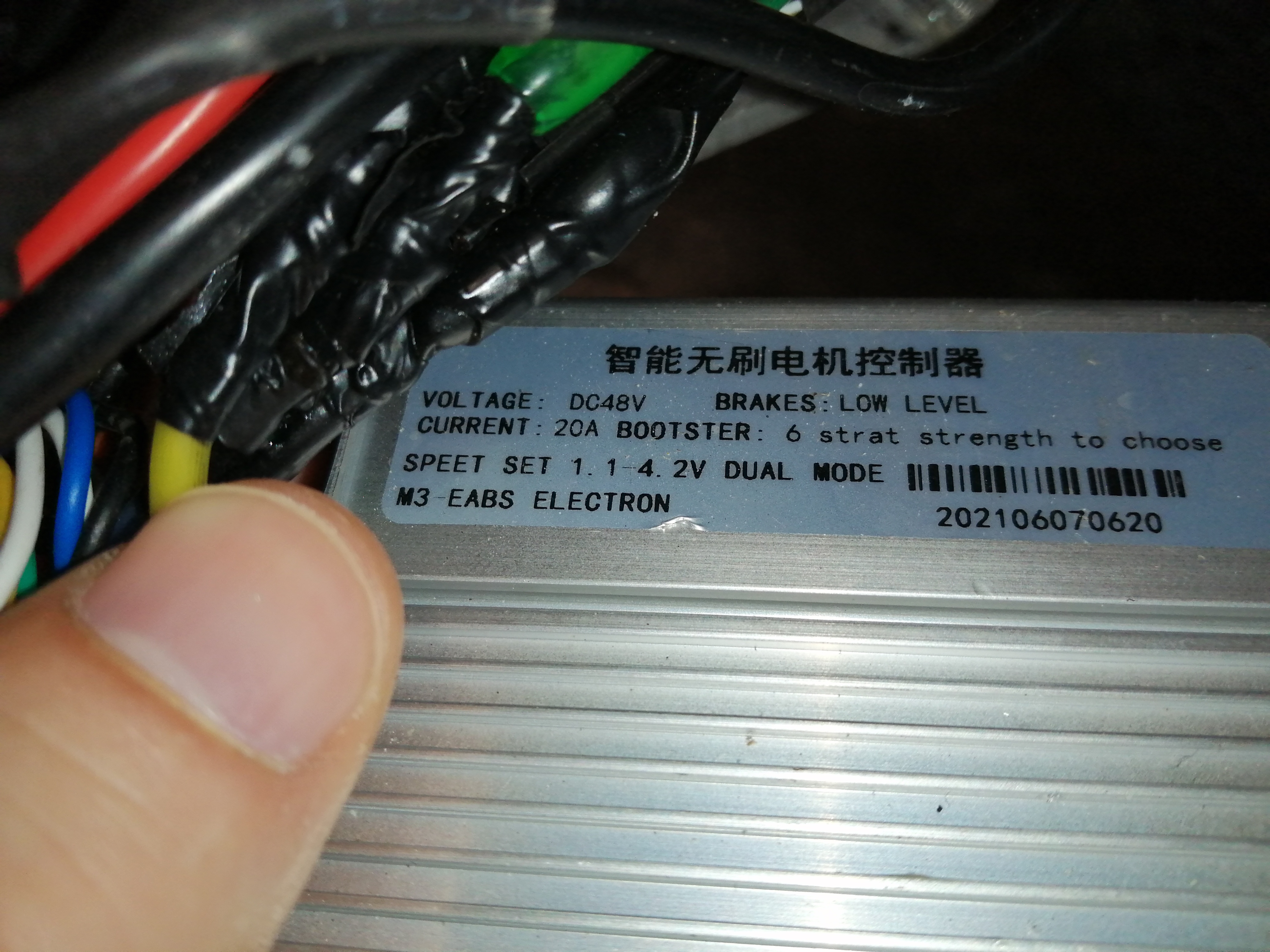

Come ti ha detto Claudio hai una centralina da 1000w circa, 48vx20= 960w. Ma reggere una tale corrente non è certo per una batteria comune, la sfinisci e dopo poco non va più... I motori non hanno un wattaggio preciso, è la centralina che comanda. Però se di vai in salita molto probabilmente si brucia...

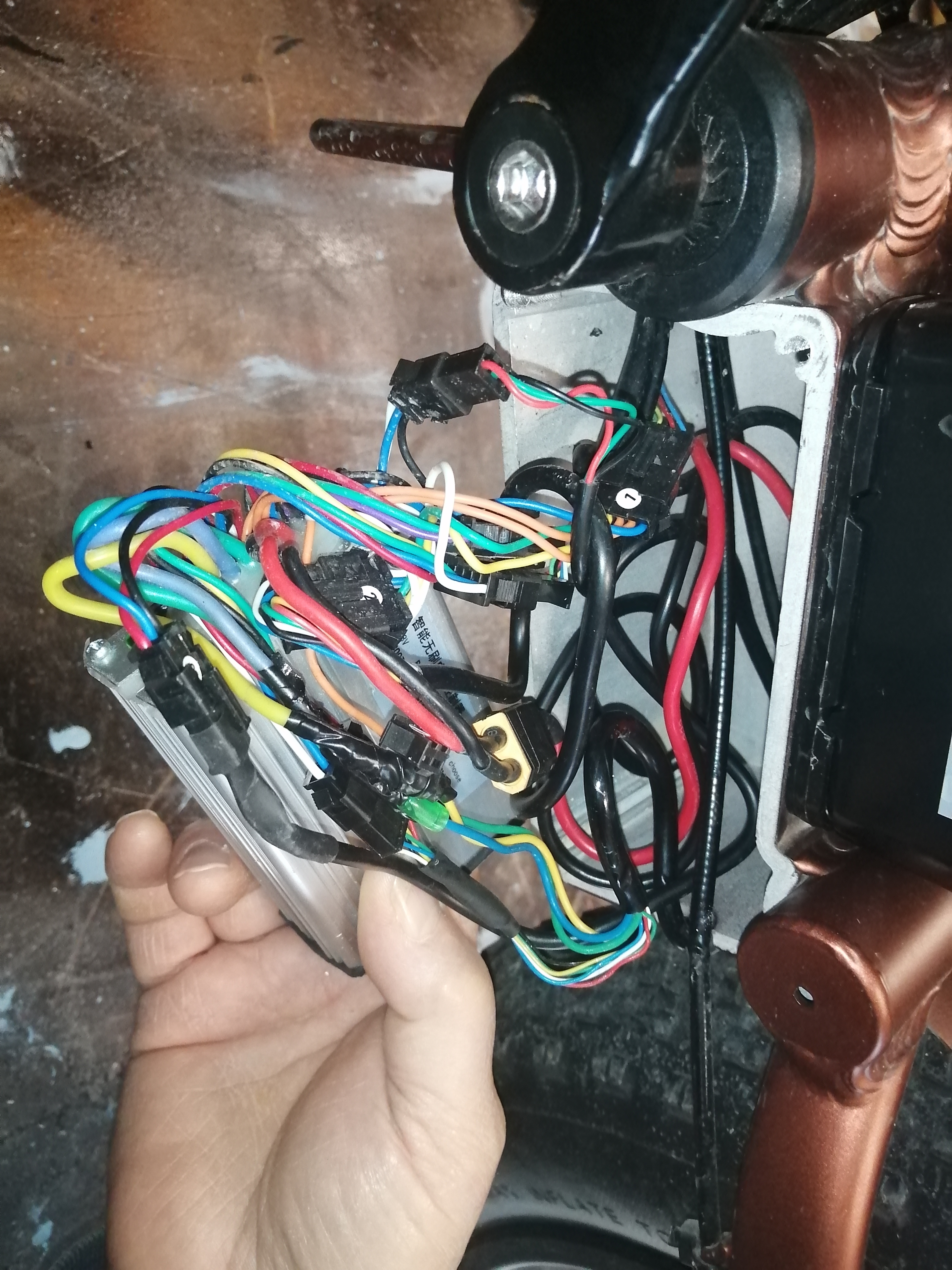

Buonasera mi fa piacere risentirti davvero...scusa l'assenza, volevo farti sapere che l: amperaggio da display lo tenevo gia a 18...da almeno due mesi...prima stava più basso...nessun problema 30 km di autonomia solo con l'acceleratore anche ogni tanto mettendola in sport...ti allego una nuova foto...secondo te che filo devo staccare per farla andare un po' di più? Poi se si riduce di parecchio l'autonomia ritorno ad attaccarlo...purtroppo così non si capisce molto mi rendo conto...se vai su google e digiti le credenziali della centralina esce la mia uguale soltanto che a me in basso a sinistra come puoi vedere sta scritto m3 quelle che si trovano su internet hanno tutto scritto uguale ma al posto di m3 sta una altra scritta. Secondo te queste sigle cosa sono? Ti mando la foto di quella su internet giusto per sapere un indomani se volessi prenderne una...quindi ricapitolando ti mando la foto della centralina da internet che puoi confrontarla con la mia gia allegata nella prima domanda di presentazione ma rimetto ed infine ti mando una foto sempre della mia centralina dove si vedono i fili. Scusa se sono stato un po prolisso, spero di continuare a sentirmi con te e perché no un giorno magari conoscerci un po con qualcuno di noi...
2809,39 KB
57,76 KB
3007,92 KB

Purtroppo non sono in grado di indicarti quale filo va staccato, ammesso che ce ne sia uno da staccare...
Dovresti seguire uno dei filmati che hai visto sul Youtube, tanto anche se sbagli non accade nente, al massimo la bici non parte!

Inserito il - 20/01/2024 : 13:51:19  Mostra Profilo Invia a Barba 49 un Messaggio Privato  Rispondi Quotando
Quando hai scartato i cavi delle fasi e i cinque fili dei sensori che vengono dal motore, i due che vengono dalla batteria, i tre sottili che vengono dal Pas, gli altri tre sottili che vanno all'acceleratore ed i due che vanno ai sensori sui freni vedi che di cavi da scollegare ne restano proprio pochi!!!

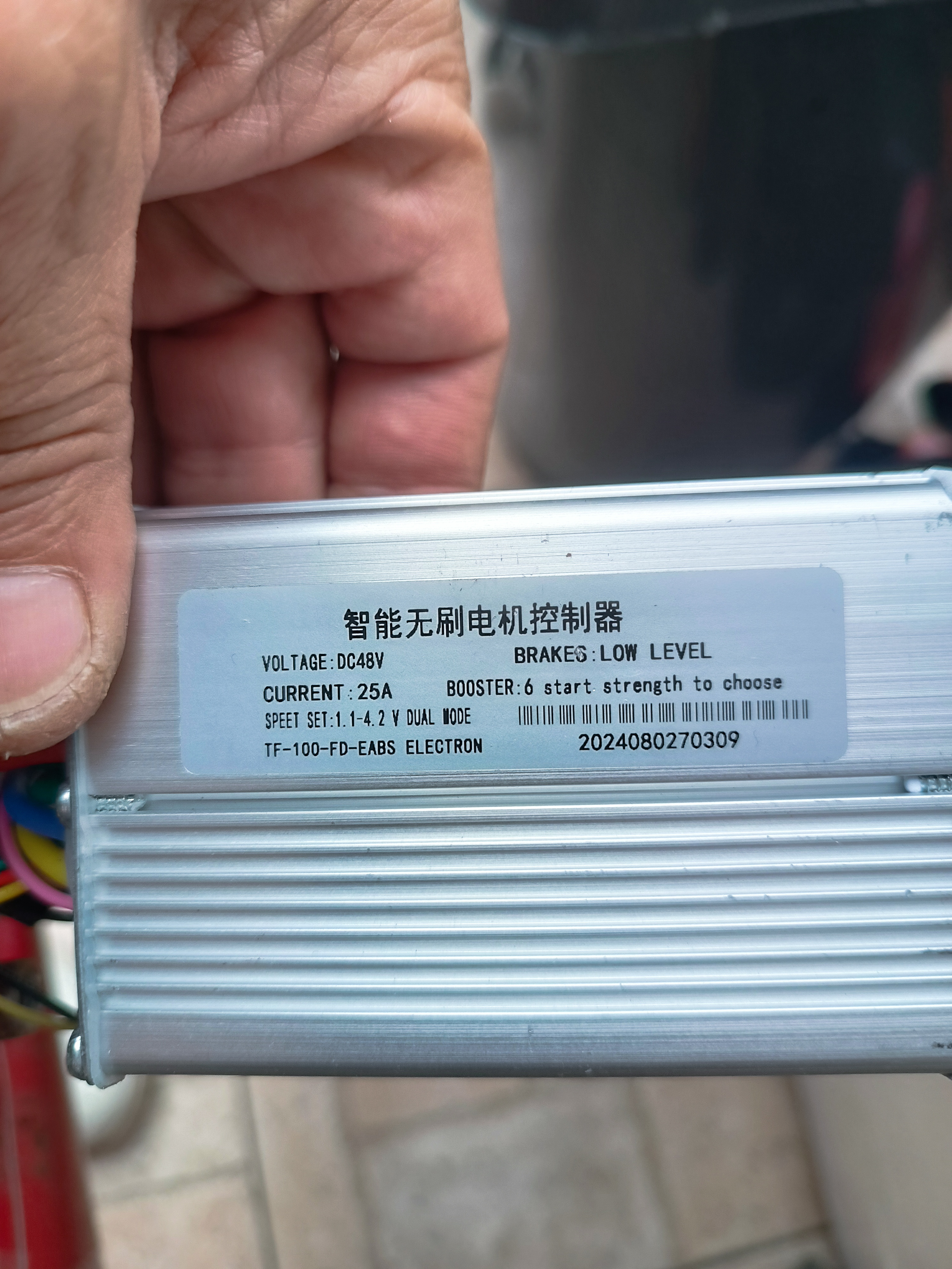

Buongiorno a tutti! Sono nuovo,qualcuno può consigliarmi una batteria entry level compatibile per questa centralina? Grazie a tutti
3071,97 KB

Ti serve una batteria di qualità, la centralina è da 25A massimi e specialmente se fai salite o continui stop&go (traffico) questa è la corrente che la batteria dovrà erogare...
Comunque io non andrei al di sotto di una batteria Li-ion da 48V-20Ah, in questo modo anche se le celle che la compongono non fossero il top del top riuscirebbe comunque ad alimentare la centralina senza stressarsi troppo: Naturalmente per quanto riguarda le batterie al Litio vale il detto "chi più spende meno spende", perchè se acquisti una batteria scadente o mediocre spendendo magari 150Euro e questa ti dura solo un anno in pratica li avrai butatti nel cestino della carta straccia!!!
