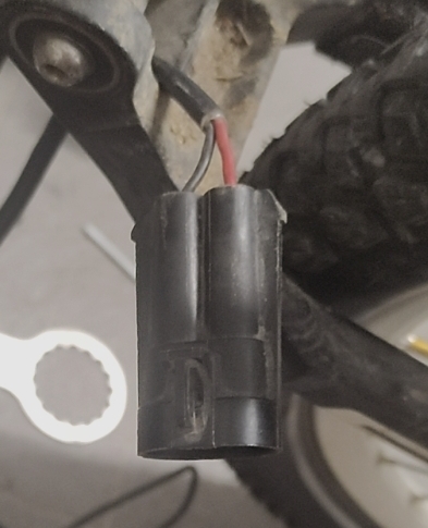

 che connettore è?
chicc0zz0
1486 Messaggi
Inserito il - 13/05/2025 : 23:02:18  Mostra Profilo Invia a chicc0zz0 un Messaggio Privato  Rispondi Quotando
ho cercato ovunque ma non ho capito come si chiama questo connettore che va alla batteria. Peraltro, essendo enorme non riuscivo a tirarlo fuori dal telaio della bicicletta, non c'è stato verso di tirare via i cavi (immagino fossero saldati) e così ho tagliato i cavi.
Forse mi conviene direttamente cambiare il tipo di connettore?
NCM Milano 48V 28"

non si vede

ok, ora dovrebbe esserci

mai visto, metti un più comune xt60 visto che sono 2 fili..

secondo chatgpt potrebbe essere:
"un Sumitomo HM 090, 2-pin, femmina, diffusissimo su cablaggi motociclistici giapponesi. Se devi accoppiarlo o sostituirlo, cercalo con i codici sopra indicati o come “2-way HM 090 motorcycle connector”"
dice anche che se è quello, non è impermeabile:
"Per impermeabilizzare leggermente la connessione puoi aggiungere grasso dielettrico e guaina termoretraibile, ma se la zona è molto esposta opta per la serie MT 090 (stessa forma ma con O-ring)"

grande Barba! A sto punto lo sostituirò con xt60, come suggerito.
Chissà da dove hanno reperito questo connettore!
