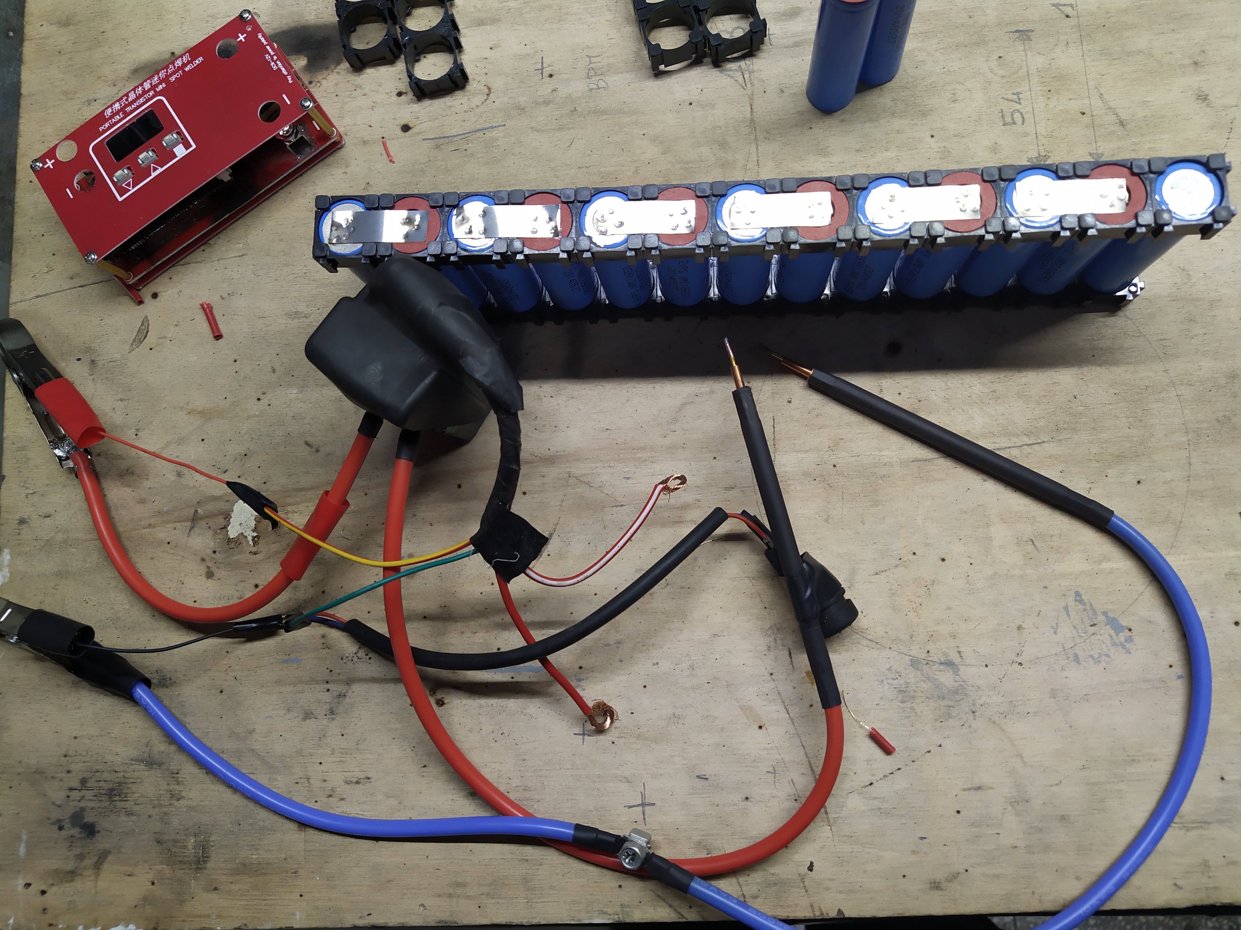

...mi ero appena deciso a fare una batteria, con le circa 700 celle 18650 recuperate da uno scooter, ma la puntatrice cinesata che avevo preso per fare le saldature già si è bruciata...così ho recuperato i puntali, un relè avviamento, un pulsante per pilotare il relè e con una batteria auto sto facendo delle prove con il nichel su una cella rotta...che dite potrebbe funzionare?

... alla fine ho provato a puntare una serie... non ho esperienza su questa saldatura, sembra che tenga ma non vorrei che il punto sia troppo superficiale e possa mollare con le vibrazioni... il sistema è fin troppo semplice, un relè di avviamento scooter, un pulsante avviamento, due puntali in rame e la batteria auto...

Come non funziona? funziona, funziona.... Dalle foto è difficile giudicare una puntatura ma sembrano buone, l'unica è tirare e vedere se tengono, non c'è altro modo...
Non è che le puntatrici commerciali facciano miracoli, regolano solo la durata del corto in maniera precisa, se riesci a farlo col pulsante sei a posto... almeno finchè dura il relè che sicuramente non gradisce i corti..

...per il momento l'anello debole sono i cavi e i morsetti sottodimensionati che ho espiantato dalla cinesata durata 5 minuti, se mi confermate che può funzionare li sostituisco e probabilmente anche le saldature verranno meglio

Credo che alla lunga ci potrebbe essere un "potenziale" problema di sicurezza, ma non ne sono neppure sicuro.. quando fai il corto alla lunga il relè potrebbe incollarsi. se succede bisogna essere svelti a staccare i puntali... una batteria non credo soffra per un corto di un centesimo di secondo ma se il corto si dovese prolungare i guai sono assicurati... si va dalla fusione dei puntali alla esplosione della stessa batteria...
Non so se è una mia paranoia, io lo usavo ma ci pensavo Bisognerebbe togliere la copertura al relè e vedere se quando punti fa una scintillona anche nel relè stesso. I ci ho fatto solo qualche decina di saldature e non ho avuto problemi...
ma come fai a regolarti per la durata del corto? botta veloce sul pulsante?

... difficile quantificare il tempo del corto,forse 1/4 di secondo?... se troppo breve mi ha dato l'impressione di non essere efficace, ma devo riprovare con cavi e morsetti migliori

Guarda che se usi cavi e morsetti "adeguati" alla fine avrai problemi con il tuo sistema manuale di controllo del tempo di saldatura, adesso hai molta resistenza nel circuito e anche se sbagli non accade niente di grave, se elimini questa resistenza basterà tenere premuto un po' troppo il pulsante per fondere la striscia di nichel...

...adesso i cavetti sono da 10 AWG...
