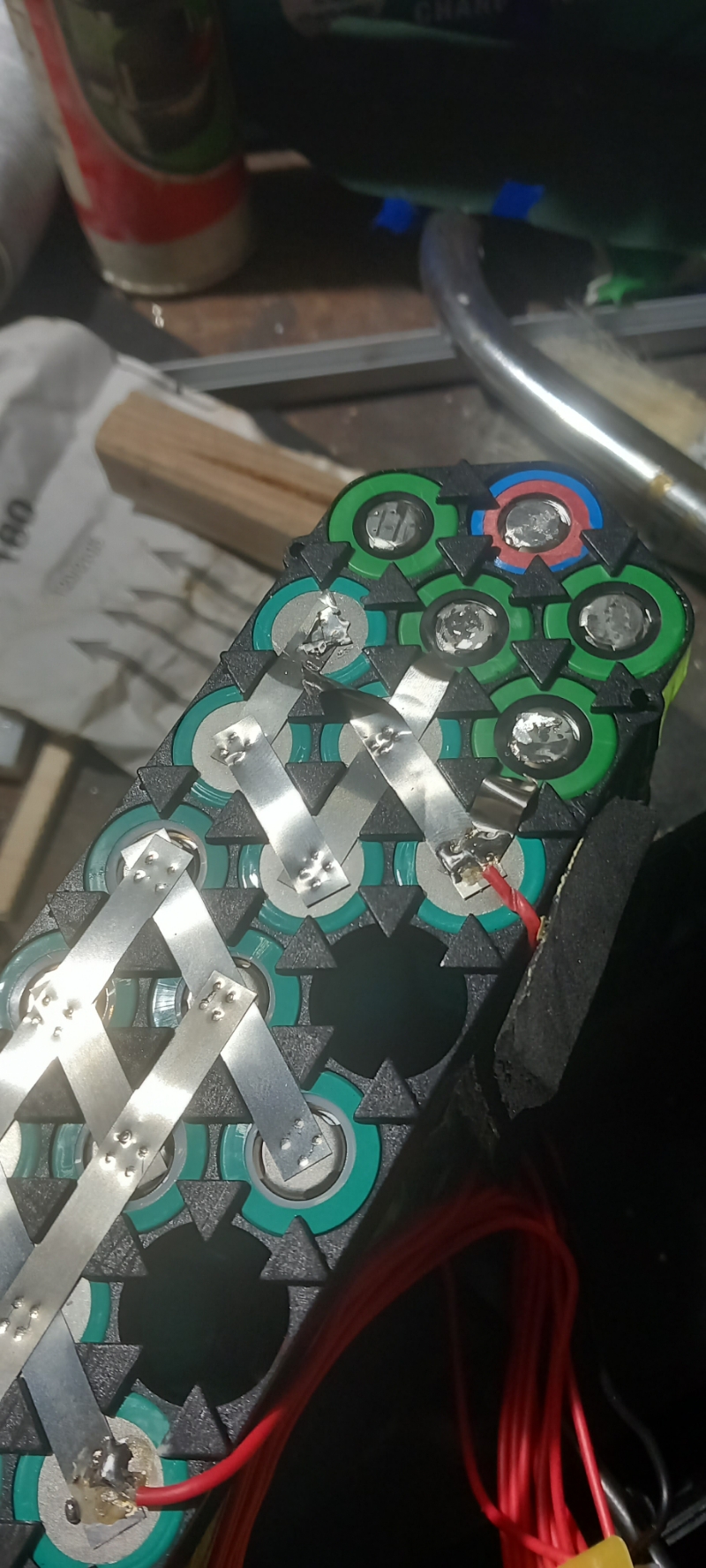

Si parte da una batteria che mi hanno regalato di ben 5 o 6 anni fa.. una tipica hilong 36v, da 13ah che non si carica più.
La apro e vedo che è una 10s5p con celle da 2600 mah
656,54 KB

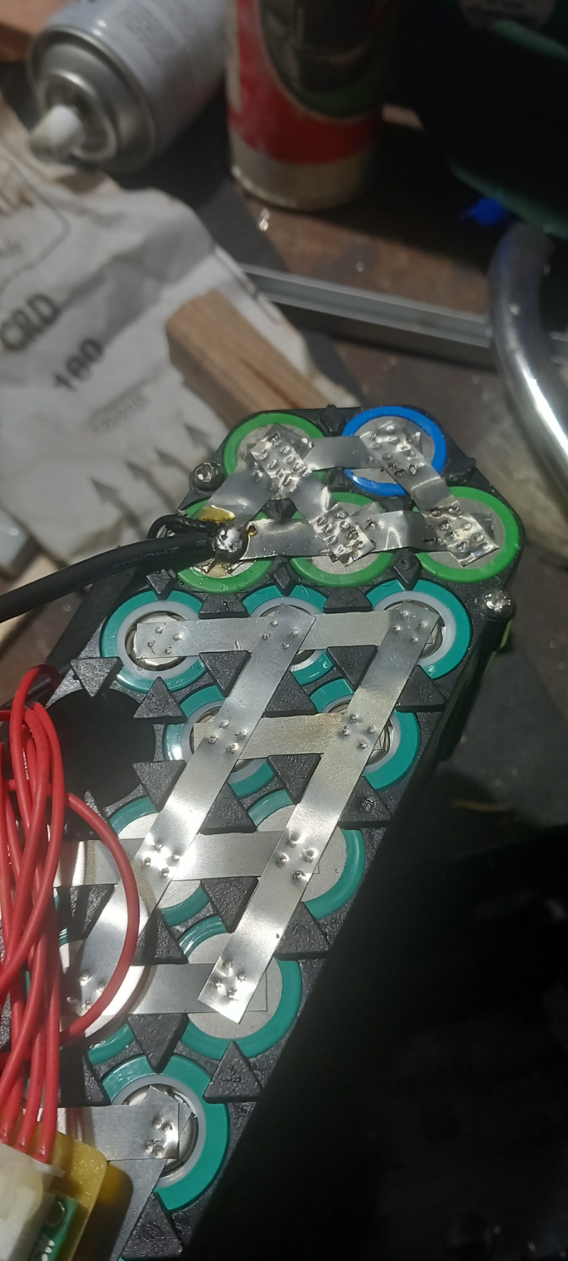

controllo i vari paralleli e uno è morto, per fortuna il primo della fila!
694,47 KB
Cambiare le celle non è facile, per aprire la plastica portacelle occorrerebbe dissaldarle TUTTE... improponibile, rompo le linguette che tengono ferme le celle e le forzo a uscire..

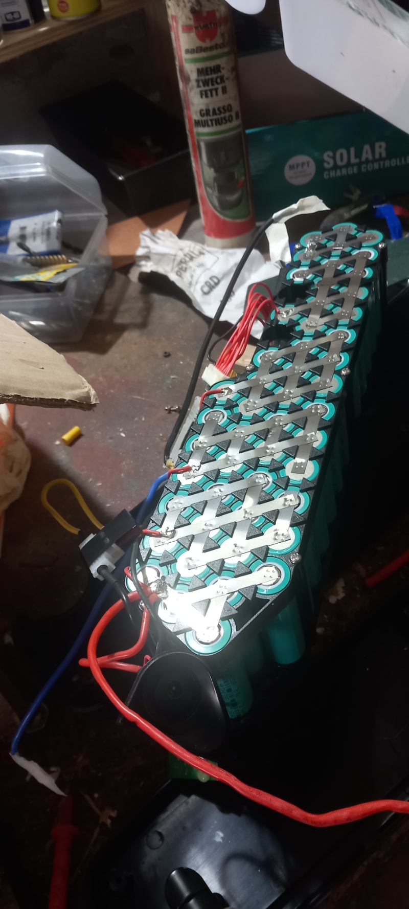

703,46 KB

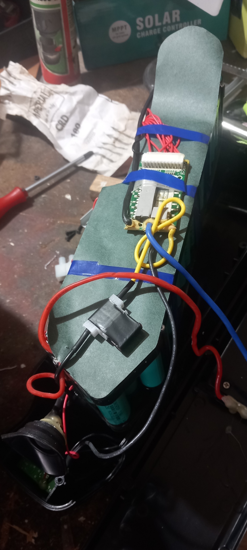

per sostituirle uso quel che c'è cioè 5 vecchie vtc6, anch'esse di 6 anni fa circa...
lo so non si fa, le celle devono essere uguali....ma deve essere a costo zero... (ho gia 2 tsdz2 che periodicamente si rompono e richedono il loro tributo... oltre a un camper che anche lui necessita di vari interventi)
e qui le ho reinserite, domani si salda e si vede cosa viene fuori..
766,83 KB
Probabilmente non rimetterò il case originale che purtroppo nella bici non ci sta ma farò un altro accrocchio di case... vedremo..

Inserito il - 10/05/2024 : 19:33:34  Mostra Profilo Invia a andrea 104KG un Messaggio Privato  Rispondi Quotando
Oggi saldato strisciate di nickel, la batteria ha ripreso a dare i suoi 42v, con che prestazioni non si sa, ma per ora va bene così..

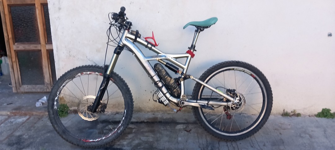

Inserito il - 05/07/2024 : 01:05:32  Mostra Profilo Invia a andrea 104KG un Messaggio Privato  Rispondi Quotando
La cosa è andata avanti.... e indietro varie volte...
La mia idea era montare un piccolo hub riavvolto da me ormai più di un anno fa e poi mai provato...
176,38 KB
e purtroppo, tanto per cambiare non funziona
devo aver fatto qualche errore nel riavvolgimento, chissà...
Avevo allargato le sedi con la lima per farci stare più giri di rame e messo anche un sensore di temperatura, ma... il motore gira male, avete presente un hub su una salita quando non ce la fa comincia a ronzare forte e vibrare unpo'? Ebbene questo fa così ma lo fa sempre anche in piano.. sembra che i campi magnetici siano tutti sballati...
Booh, forse avro' perso il conto dei giri e ne ho fatti alcuni di più in qualche avvolgimento, non so, fatto sta che è inutilizzabile

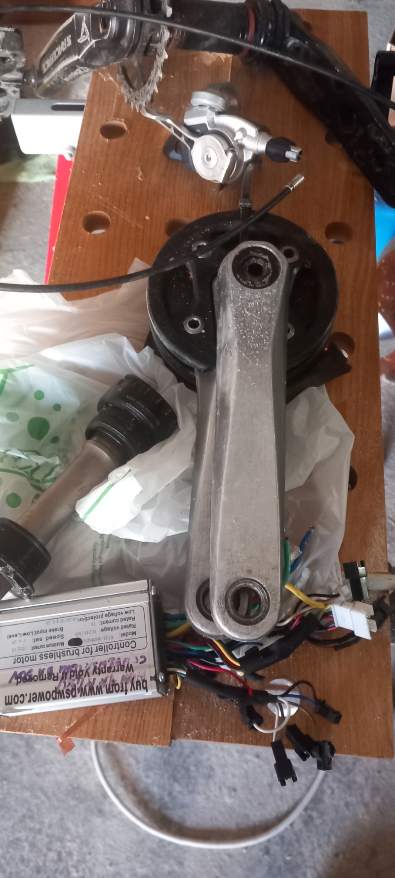

Allora passiamo al piano B.... visto che collaboro con un mio amico che ripara motorini e bici (non è che ne abbiamo fatte tante, una decina in 3 anni circa, non c'è richiesta.. ) e gli ho imparato (meccanicamente è molto bravo ma elettronica zero) a montare dei kit, e riparare qualche hub, cambiare batterie andate ecc. ho preso due vecchi hub... (kit yosepower)
Uno purtroppo risulta completamente cotto, l'altro è solo "rosolato in qualche punto" ma non è in corto, almeno per ora
Per cui ho deciso di utilizzare quello.... ma...
Avevo una bella centralina precablata nuova di yosepower ma purtroppo il motore rosolato, manco a dirlo, ha i sensori di hall cotti
Quindi alla fine doveva essere a costo zero e invece ho dovuto comperarmi una centralina sensorless nuova , fortuna che almeno un display lo avevo in casa...
Il risultato, ancora pieno di fili è questo...
175,86 KB
Poi vi dico come va perchè viene utilizzato alla rovescia come potenza.. ma devo fare ancora delle prove... e per farlo ho bisogno di sistemare un po' di fili altrimenti va a finire che trancio tutto

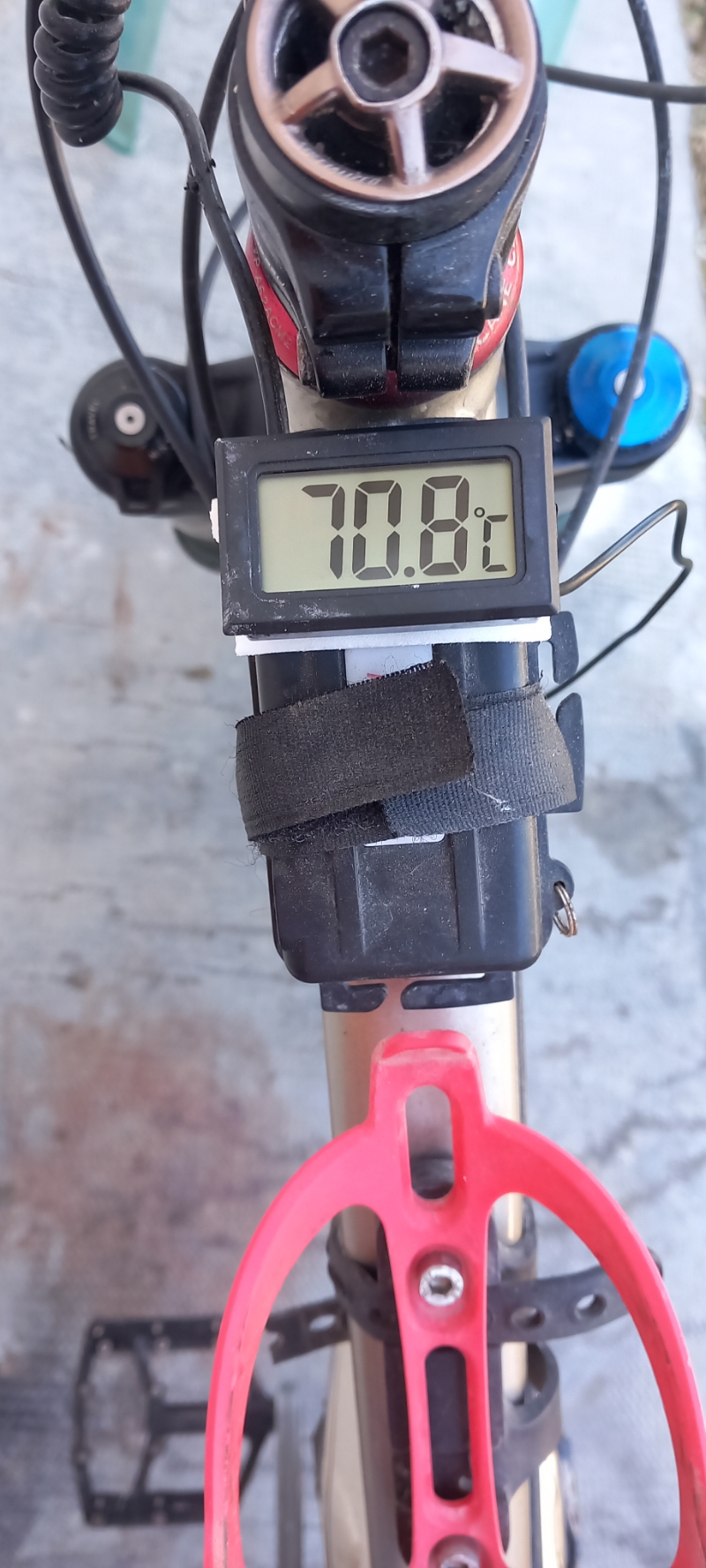

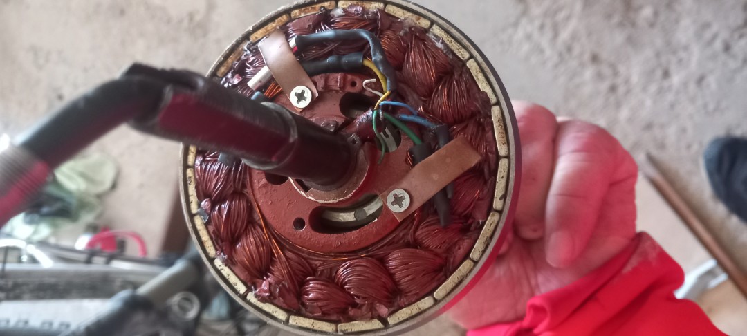

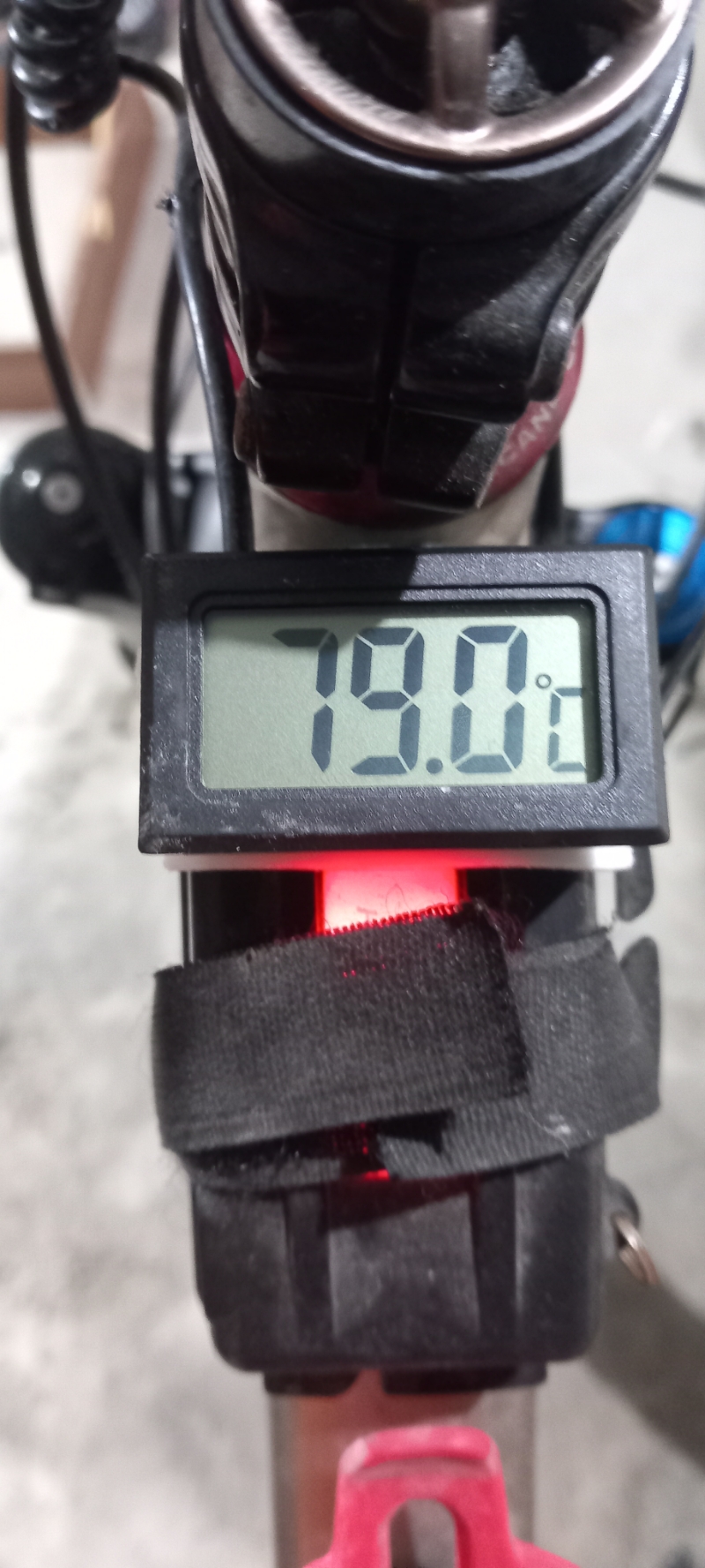

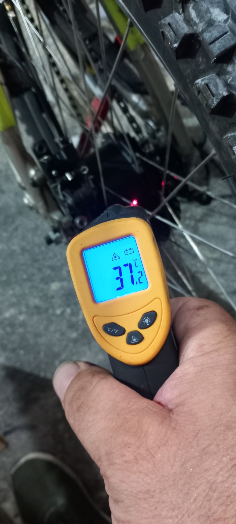

Ieri e oggi ho fatto qualche prova.. in serata ho smontato il motore è installato un sensore di temperatura... aprendo il motore tipica pizzetta di bruciato che non promette nulla di buono.. poi ho fatto un giro a mezzanotte e in soli 3 km questo è il risultato..
736,36 KB
718,64 KB in realtà era sopra 80 ma nel tempo che ho preso il termometro è calato.. motore praticamente freddo al tatto e dentro bollente..

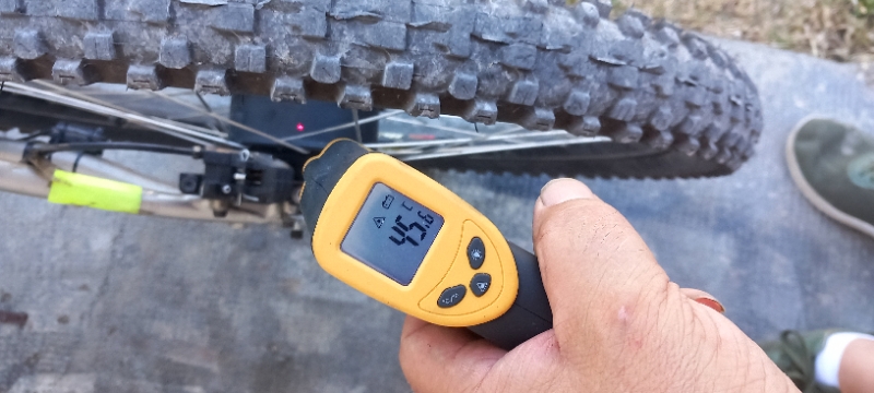

Oggi tanto per sperimentare ho messo 50cc di olio dielettrico dentro il motore è rifatto il giretto a mezzogiorno
209,57 KB
792,45 KB
Purtroppo anche con poco olio il motore tira ancora meno :-) e ha cominciato a fare uno strano ronzio
Probabilmente il motore scalda così perché è mezzo bruciato anche se ancora va..
