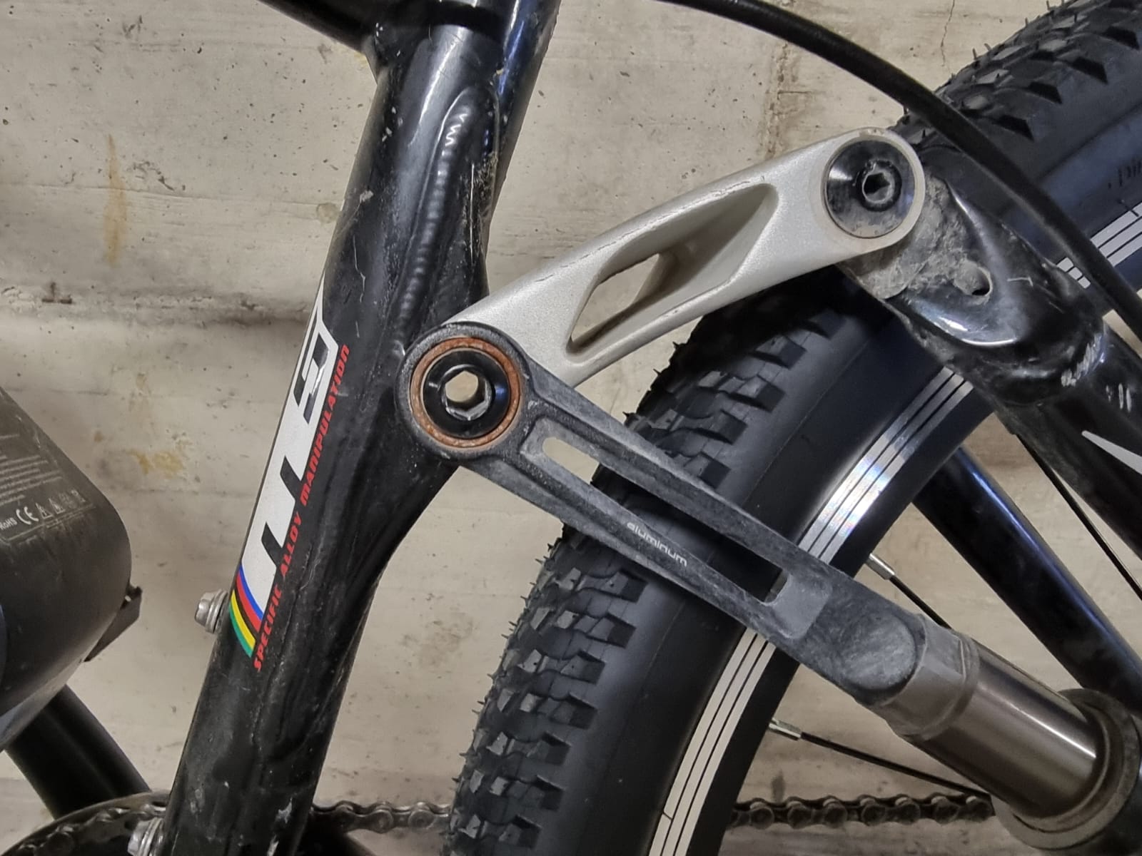

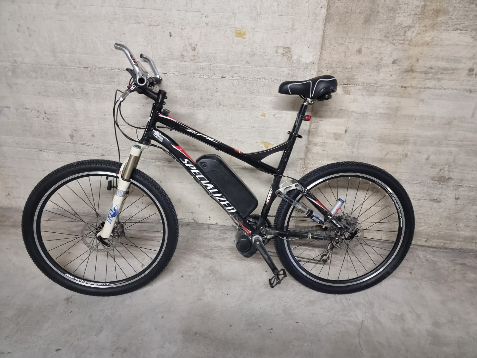

Più o meno 2 anni fa ho kittato questa bici a un mio amico con ruote del 26, aveva provato metterci le ruote del 27,5 che gli avevo prestato ma senza provarla, ora dopo averle acquistate si e' accorto che usandola la ruota tocca quel archetto grigio, in questo momento la bici non lo nemmeno sotto mano, mi chiedeva se c'è possibilità di sostituire ammortizzatore o qualche componente, visto io in materia sono ignorante come una capra chiedo lumi a chi ne sa, in ogni caso grazie

No, ha una geometria ed un tipo di sospensione posteriore che non permette modifiche se non fatte da un artigiano che sappia lavorare i metalli: Ma poi scusami, è così fondamentale montare una ruota da 27,5" al posteriore? Fino a dieci anni fa le MTB avevano SOLO ruote da 26" e guai a chi diceva che forse sarebbe stato meglio passare ad una misura più grande...

monta un copertone di sezione un po' più piccola: invece che da 2" 1,8" diminuisce anche il diametro!

Non so che dirti credo l abbia messa perché pensava di andare piu' forte, la usa solo andare a lavorare su asfalto, a questo punto o toglie le ruote e rimette le sue, o toglie l ammortizzatore e mette una staffa fatta in casa,

Scusami, con un motore centrale cosa cavolo c'entra il diametro della ruota con la velocità massima della bici??? Capirei se avesse un motore nel mozzo ruota, ma con un centrale giocando con i rapporti fai tutto quello che vuoi!!!

Ho riportato quello che mi ha deftto, lo sentito ora e mi ha detto che toccava ogni tanto anche con le ruote del 26, si e' accorto di avere l ammortizzatore completamente scarico, ha aggiunto che spesso toccava con la pedivella l asfalto appena inclinava la bici, quindi aveva pensato con le ruote più alte risolvo il problema, be con l ammortizzatore scoppiato per forza toccava, va be' dirlo prima evitavo tutta sta manfrina...

Roba da prenderlo a sberle, ha gonfiato l ammortizzatore che non aveva mai fatto in oltre 10 anni e dice non tocca più, poi ha aggiunto un po' meno maneggevole ma va a scheggia. Maaaa

Lo sentito giusto oggi, ha fatto 60 km con anche strade ghiaiate ed era entusiasta, in pratica e' bastato gonfiare l ammortizzatore

anche sugli ammortizzatori ci sarebbe molto da dire. La gente li preferisce flaccidi.
Tuttavia se una bici è calcolata che ad ammo sgonfio tocca secondo me c'è qualche errore.
