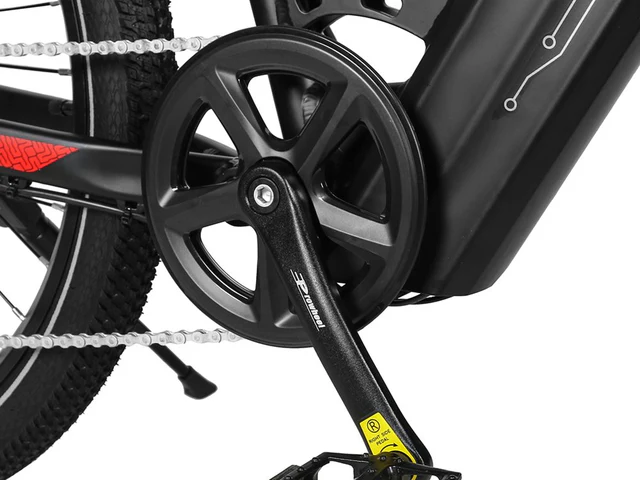

Piu che movimento centrale devo smontare la corona anteriore...
Ho bisogno di mettere un rivetto filettato M4 nel telaio per rendere più agevolare l'apertura della piastra sotto, per sfilare centralina e batteria.
Però il punto esatto è coperto dalla guarnitura e quindi devo smontarla; nei vari tutorial sento sempre parlare di estrattori per attacco quadro, qui però vedo una vite esagonale.
E' solo una vite di copertura o è un attacco esagonale presente sulle bici cinesi? Prima di far danni, si svita in senso orario o antiorario?
Agevolo foto

Dunque: quella vite con testa a brugola, che si svita in senso antiorario, serve a mantenere le pedivella in sede.
Una volta smontata troverai una filettatura nella pedivella nella quale avvitare l'estrattore.
Però se fai quaste domanda mi viene il dubbio che tu non abbia l'esperienza sufficiente per questo tipo di operazione che per quanto semplice prevede un minimo di conoscenza altrimenti è un'attimo far danni.
L'estrattore lo trovi on line un pò dappertutto.

si svita in senso antiorario, serve poi un estrattore tipo questo
https://www.amazon.it/Shimano-Y-13009010-Estrattore-Pedivella-TL-FC10/dp/B000RW71AS/ref=sr_1_12?__mk_it_IT=%C3%85M%C3%85%C5%BD%C3%95%C3%91&crid=1JQ71EBFI6DID&dib=eyJ2IjoiMSJ9.Uwg3Yxnj6GJrbDOhzGhk-_EYWgHoR_NqncrWyAcSKHtAKhkMNid0IFZG5kBElKh0HbM9bpb0yl9ZurbrcMbG9At_jjAByqvHPxZmfvncGeOqq9XkB8RGdiQGREhYwuCM3pDqZl99rLJXyprPpz756bu70d__FUu7NI7bX98waC1ah9U8ZXz2Xb89717u3i2Wf3weEXuaJ7HzS_3cUvUVFbIaR_ClwJkWUfjbAceEAoLUNg87bbCb3SiEJUedgaMlqtqBHar5_CxO_jNA2EO8UUFeSjuOohDjc84g2KG8SFs.rAdPRUmoOdDHaeuzYUDKtq8w0zHh53Vwv5XQJ9yvU9I&dib_tag=se&keywords=estrattore+pedali&qid=1721039784&sprefix=estrattore+pedali%2Caps%2C140&sr=8-12
ci sono cinesate che costano un terzo ma si rischia di rovinare il filetto inteno dei pedali (successo purtroppo)
Si avvita dentro il pedale e poi si avvita il perno centrale dell'estrattore

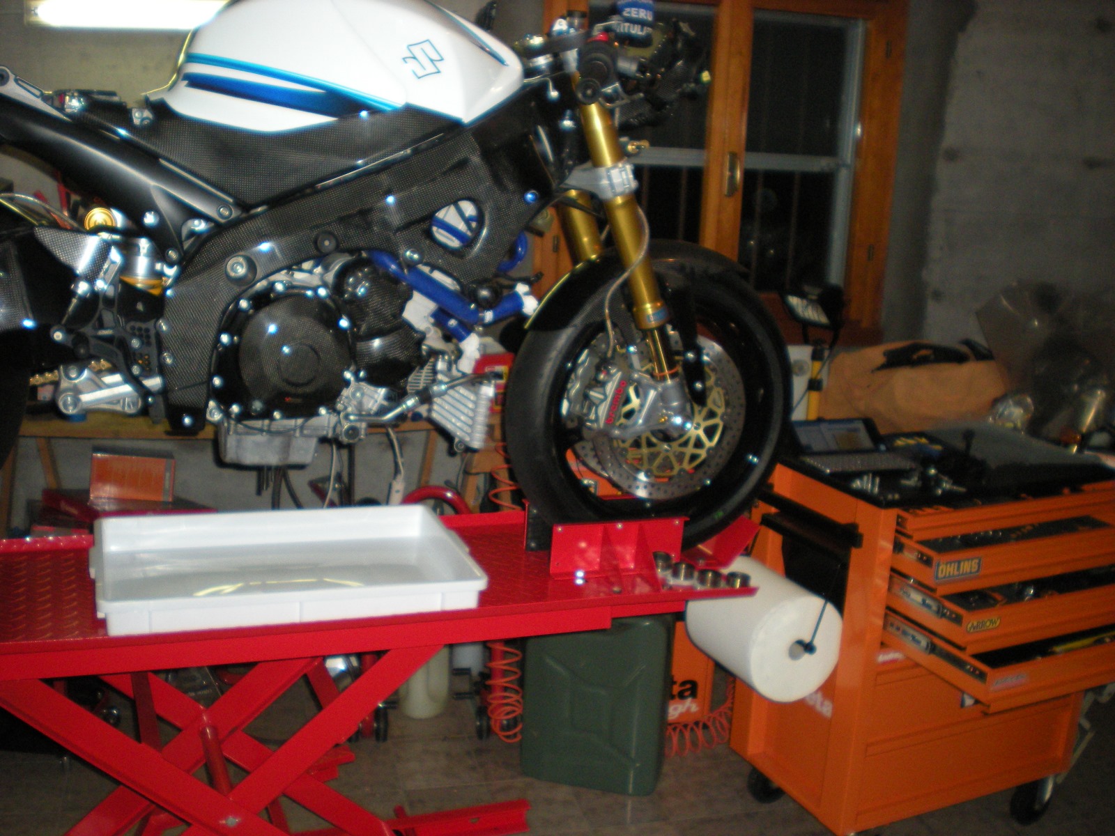

No, non ho esperienza, ma se non provo e non faccio domande non la maetterò mai insieme.
Com'è che si dice? "Nessuno nasce imparato"
Ho una certa manualità: la mia moto l'ho modificata tutta da solo per la pista, cambiando una valanga di pezzi meccanici ed elettronici, praticamente dell'originale ci sono solo telaio, motore e forcellone; anche le viti tutte sostituite con titanio e magnesio.
Tutto con dinamometriche Beta 2-10 e 6-20Kg, così come tutte le chiavi e cacciaviti Beta, ponte sollevatore e compressore 2hp/100 Litri.
448,79 KB
Non sarà certo un problema comprare un estrattore

Inserito il - 30/07/2024 : 13:24:26  Mostra Profilo  Rispondi Quotando
Fatto.
E' stato un gioco da ragazzi.
