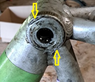

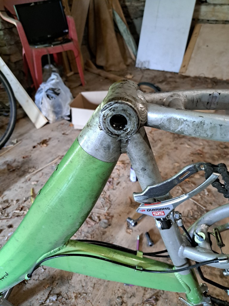

La prima: come si smonta il movimento centrale delle verdona pininfarina? è un muletto e volevo montare un centrale ma come da foto mi sono fermato.
Verdona:
189,97 KB

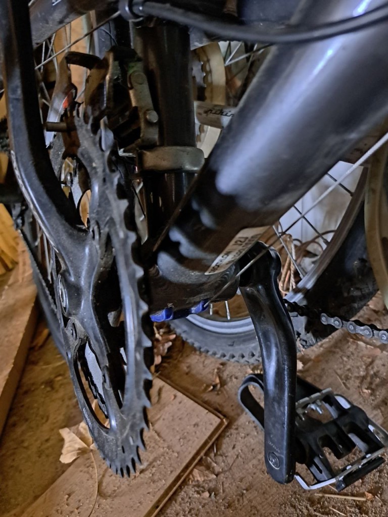

La seconda: anche qui volevo montare un centrale, ma visto che ci passano i cavi il motore non passa; come posso fare in questo caso?
182,94 KB

1- con una chiave inglese a rullino
2- metti le guaine e fai passare i cavi sopra, ti assicuro che funziona se però è per il deragliatore anteriore, in un centrale non serve..

vedi gli scansi evidenziati? con una chiave fissa, o una regolabile a rullino, come ha detto andrea, li molli senza problemi, forse con qualche difficoltà, ma senza problemi.
