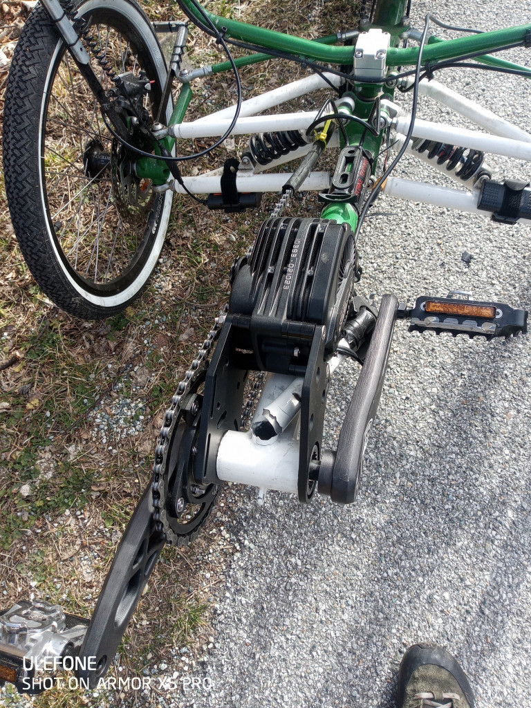

ieri ho finalmente montato il motore, o meglio il barbamotore, che dopo ben 3 anni abbondanti dall'annuncio su indiegogo, è arrivato da bikee bike.
Beh sorpresa, sarà stato il fissaggio non strettissimo, l'appoggio infelice sul telaio ma non sapevo dov'altro metterlo, l'errore sicuramente mio di averlo fatto partire a livello CINQUE invece che UNO per una svista, ma non ha fato neanche 1 metro ...
485,98 KB
mi ha rotto un pezzo di telaio.
Direi che non è stato un buon inizio.
Adesso devo cercare un saldatore per aggiustare il telaio.

Porca miseria
Dai porta pazienza salda tutto bene e rinforza

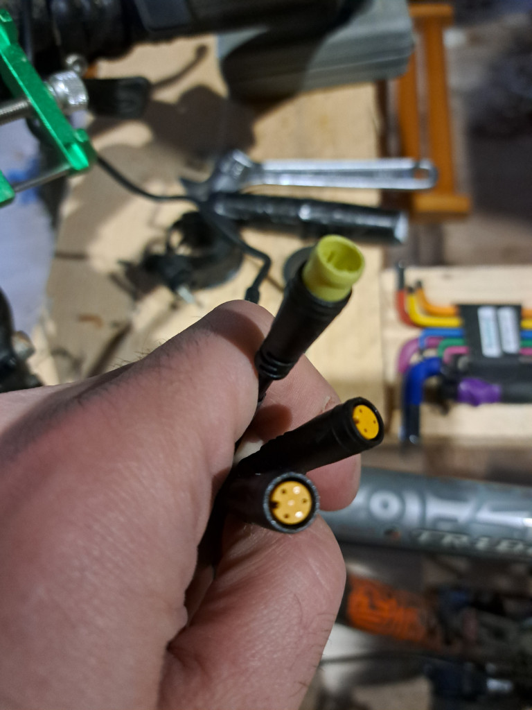

Ho optato per una soluzione più semplice.
363,09 KB
Su questa bici la soluzione mi pare molto migliore, mi piace che ci siano solo due cavi, uno per l'alimentazione e uno per il display.
Devo solo sistemare, mettere al chiuso questi connettori, non mi fido lasciarli all'aperto.

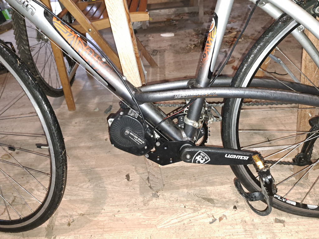

Ieri ho fatto un mini giro con la btwin come da foto.
Alcune mie considerazioni personali sul motore.
Ho fatto le solite salite in modo molto agevole, quasi senza sforzo, con potenza 2 su 5 e un rapporto corto, da questo punto di vista è promosso, per me che piace vedere dove finiscono le strade in salita.
Di contro posso dire:
- che la mia è una versione superhero, da 1kw, quindi mi aspettavo che tirasse molto e infatti tira molto.
- che la mia versione non è proprio legale e non so se mi fiderei a scendere a valle e provarlo in piano.
- che il motore va montato, qualcosa di più complesso del classico motore centrale.
- che per fare un confronto, ho tolto il motore e con la stessa bici ho provato lo stesso percorso e con mia sorpresa sono salito, sbuffando e sudando ma sono salito; non cambierei mai la comodità del triciclo reclinat con quello di una bici, ma oggettivamente la leggerezza e le gomme sottili fanno la differenza.
Concludendo: lo ricomprerei? non credo più che altro per il prezzo. io l'ho preso su indiegogo e il motore è arrivato con 3 anni di ritardo, oltre al fatto che sul triciclo reclinato proprio non riesco montarlo in modo stabile.
