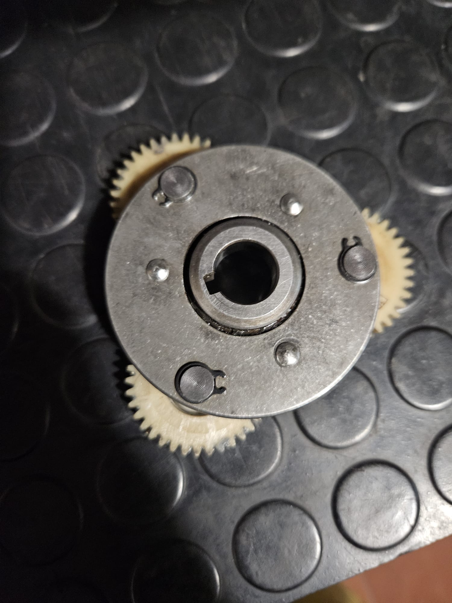

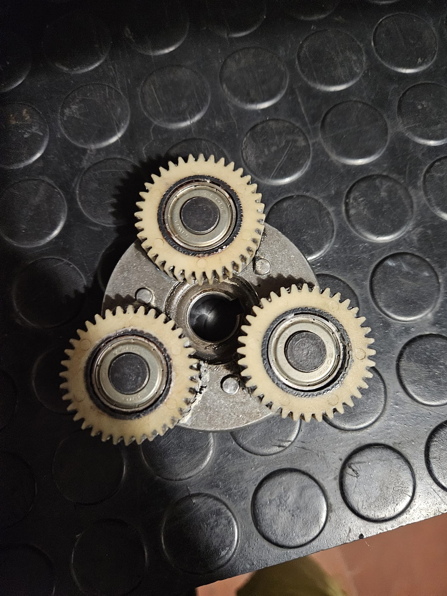

                 bpaperino
                 61 Messaggi  |
                       Inserito il - 12/06/2024 :  10:16:43
                       Grazie delle risposte, allego la foto del piattello compreso di planetari, a quanto sembra non si può aprire per ispezionare.
