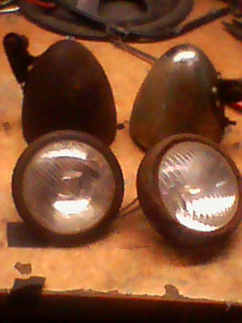

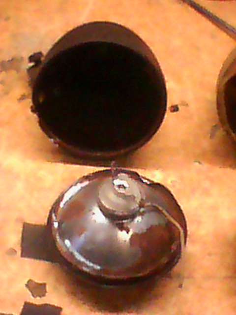

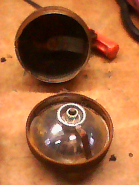

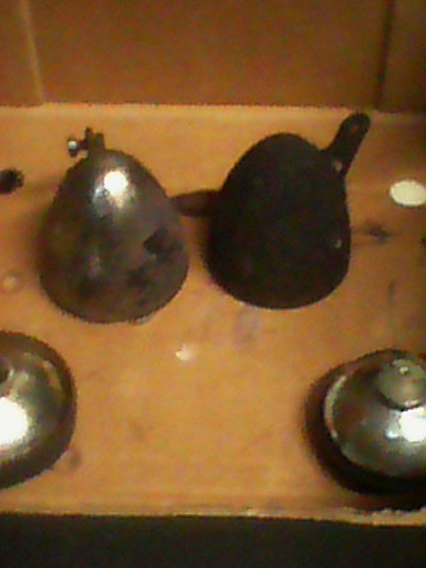

Vediamo ora i due fari
Uno ha solo la scritta "this" con un monogramma
L'altro ha le scrittre "regina frissoni" e un codice llpp [numero]
52,83 KB[/size=1
54 KB
[size=1] 55,18 KB
Visto che sono stranamente ancora funzionanti li provo con l'alimentatore stabilizzato
a 4,5 VOLT
T=0,34 (ogni tanto lampeggia 4/5)
R=0,33
a 6 volt
T=0,40
R=0,40
a 7,5 volt
T=0,44
R=0,44
La estrema similitudine è data dal fatto che hanno entrambi all'interno una lampada da 6V 3w

si comimincia con il ferox,ho ordinato i transistor
2n5551 ne serviranno 2 pezzi ma dato il basso prezzo ne ho ordinati 10
Il finale che piloterà i led sarà un 2N6771 ma non è ancora definitivo

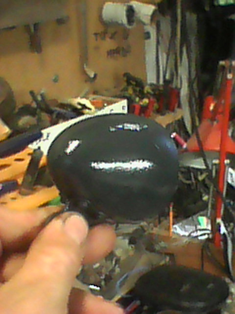

Nel frattempo overdose di FEROX per fermare la troppa ruggine.
45,78 KB
vorrei fare vedere già uno verniciato ma ha fatto una goccia e dopo due bestemmie lo ho dovuto di nuovo carteggiare
Colore antracite 7016 che ricorda il grigio pesante wermacht
57,3 KB

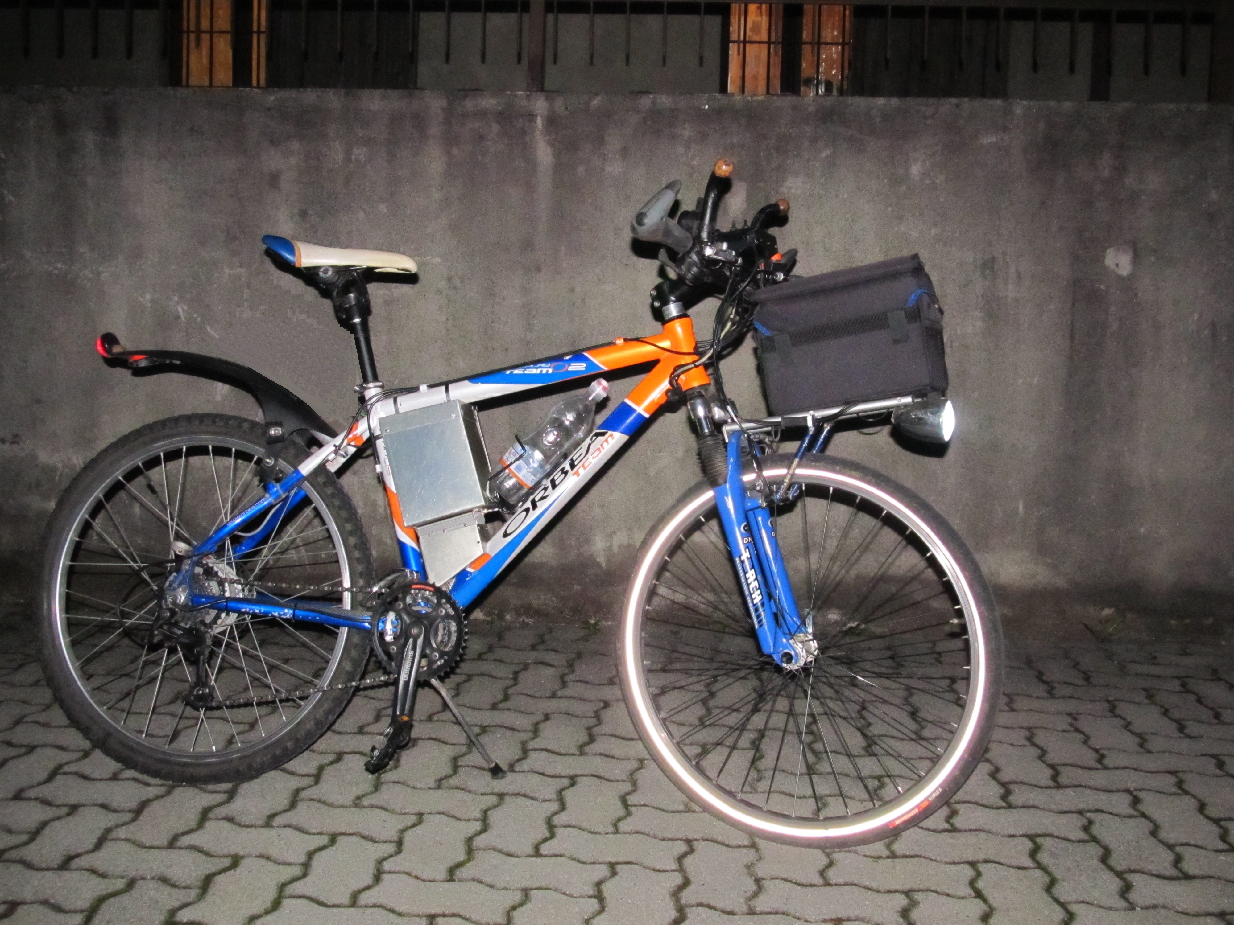

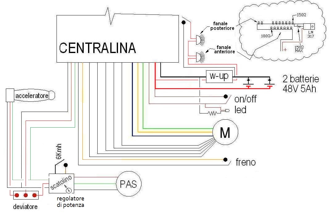

il fai da te non ha confini gurda cosa avevo fatto
L'ho copiato e realizzato
1 faro.doc
schema
143,02 KB
faro
Ora la bici l'ho venduta peccato era un bel laboratorio
48Volt hub posteriore, freno a disco con comando a filo ultimo aggiornamento 2012
