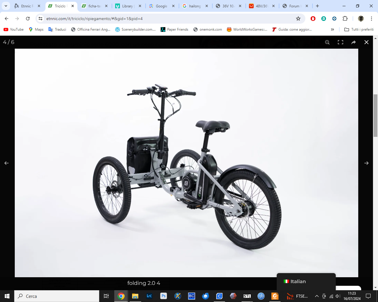

Apro questo nuovo topic, perchè in quello precedente si stava un po' perdendo il filo del discorso e si era finiti col parlare d'altro.
Allora,visti i prezzi del trike Etnnic già pronto, sto pensando che potrebbe convenirmi comprare la versione pieghevole non motorizzata e farla poi kittare, magari con un motore 350w. Sarebbe bello se potessi riciclare la batteria che ho già, ma vedo che le versioni motorizzate montano un altro tipo di case per la batteria e quindi non so se potrei riuscire nel mio intento.
Metto qualche foto per spiegarmi meglio
questa è la batteria che posseggo
questo il trike con la loro batteria

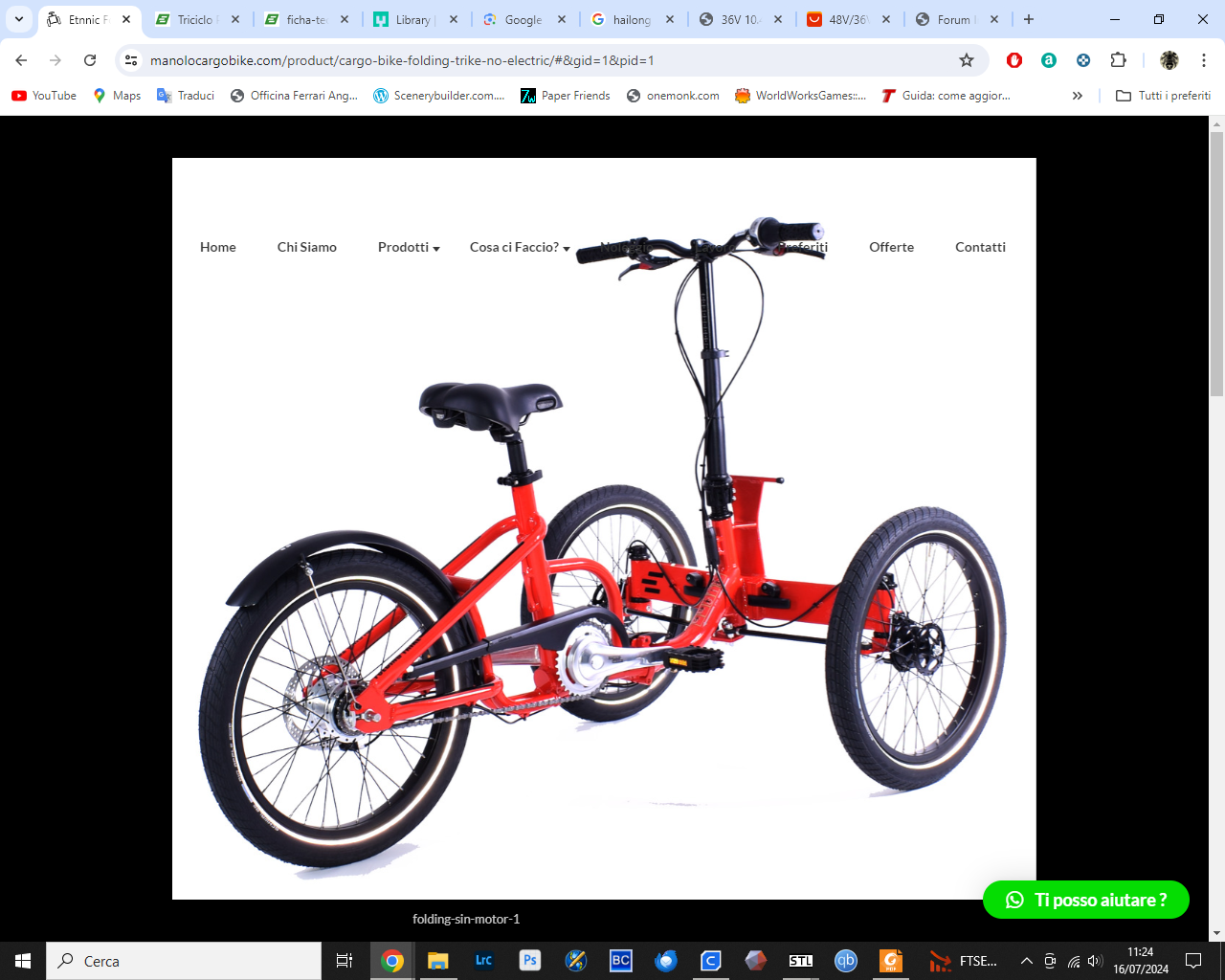

L'accrocco per avere due ruote anteriori l'avevo visto e non mi sembrava male https://www.manolocargobike.com/product/addbike-2/ però, vedendo i video, avevo paura che fosse piuttosto difficile da guidare, senza contare che pesa 13 chili.
Domanda: ma questo problema ce l'hanno anche i tricicli con le due ruote posteriori? Avevo visto gli Jorvik e non mi dispiacevano https://jorviktricycles.it/

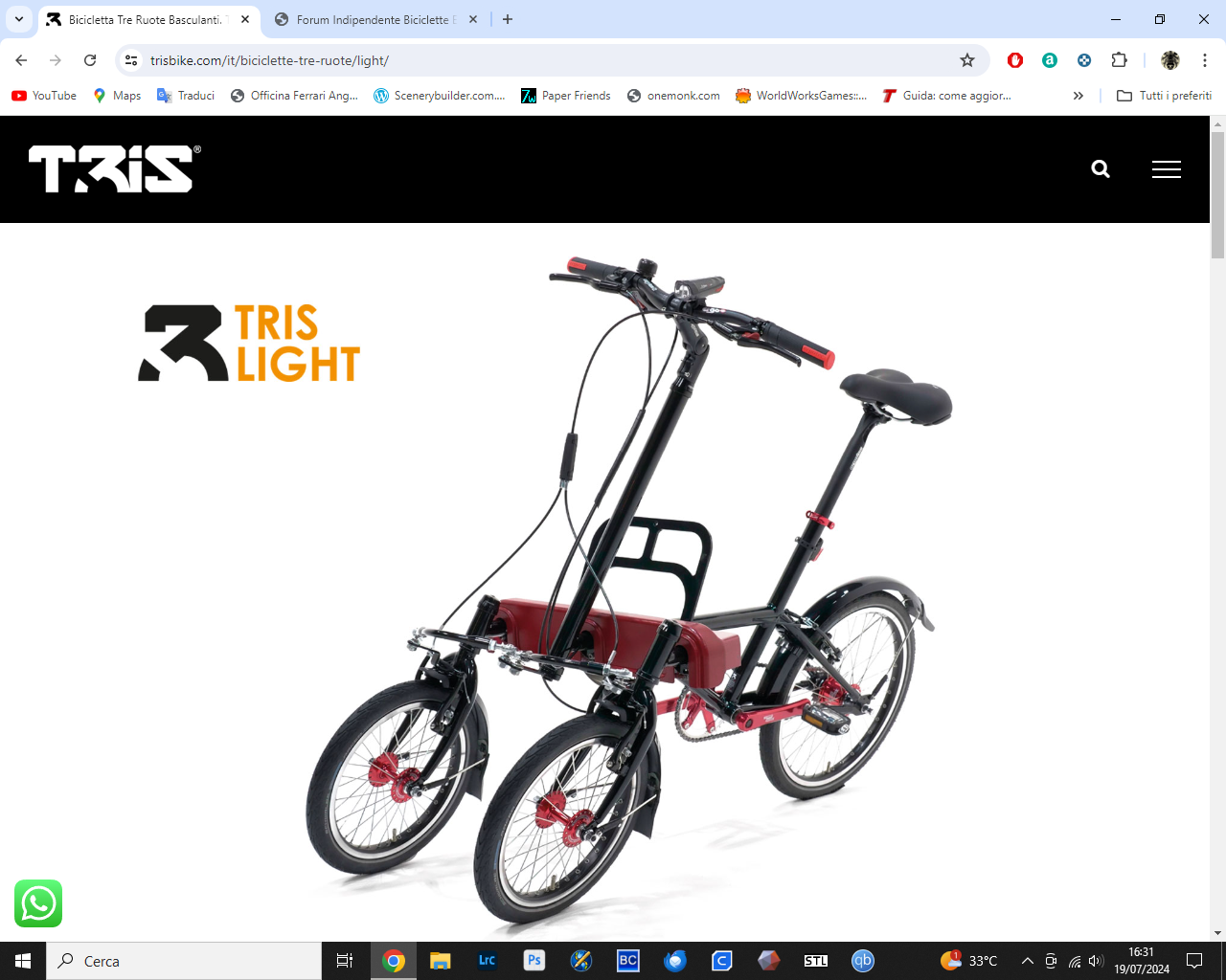

Questa Norma sembra un buon prodotto
https://www.trisbike.com/it/
Dai, stavo proprio per linkare anch'io quella bici! Forse bisogna farci un po' la mano, ma poi non penso sia impossibile da guidare. Il modello elettrico non mi convince, perchè avrebbe il motore al mozzo e io vorrei un centrale, però, vedendo le foto, mi pare non sarebbe impossibile montarne uno, che ne dite? Ha però il cambio al mozzo, potrebbe essere un problema per chi la kitta?
E grazie per le spiegazioni, Barba, accantono definitivamente le due ruote posteriori, che tra l'altro non mi davano molto sicurezza.

Questo trike ha un cambio Shimano nel mozzo ruota, e questo come dici anche tu è un problema perchè questi cambi mal sopportano la motorizzazione centrale e tendono a durare veramente poco: Pensa che sulle bici che montano un motore centrale Bosch da 250W ed un cambio Shimano viene rivista la mappatura del motore proprio per non danneggiare gli ingranaggi del cambio, figurati se monti un 350W...
La loro versione elettrica con motore, centralina e batteria nel mozzo posteriore invece è ridicola perchè la batteria è talmente piccola come capacità da non consentire certo autonomie decenti, nonostante il decantato sistema di ricarica in discesa.

Accantono il Tris, che chiaramente è fatto per chi vuole fare passeggiate in pianura e con poche curve e continuo nelle mie ricerche. Se vi capita qualcosa sott'occhio, fatemi un fischio
E' interessante l'Addbike https://www.manolocargobike.com/product/addbike-2/ ma è chiaramente utile solo a chi vuole portare pacchi ingombranti. Tra l'altro, pesa 13 chili, davvero troppo.

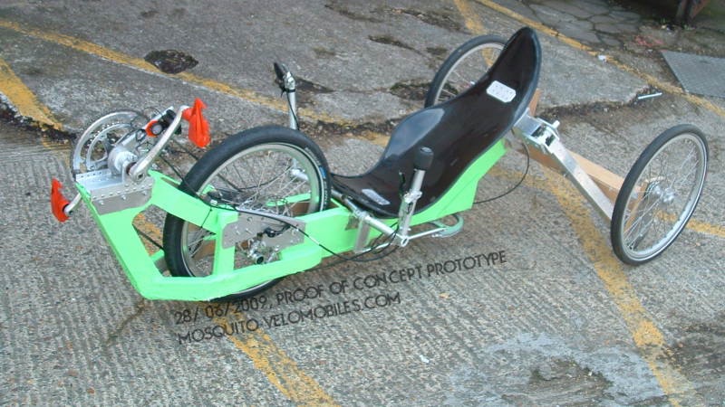

Il tilting è un discorso a parte, molto affascinante meccanicamente ma guarda caso non ha mai preso piede e i migliori costruttori di trike ( tadpole o delta ) non ne hanno a catalogo.

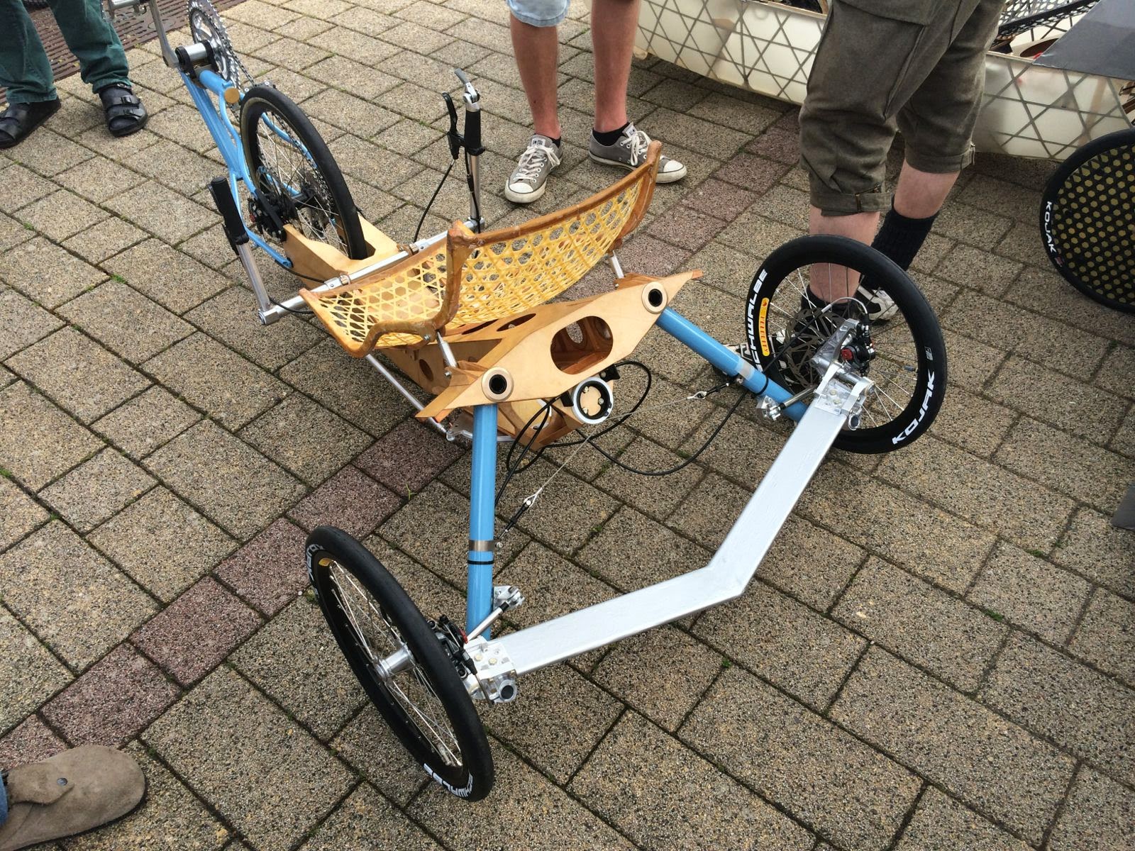

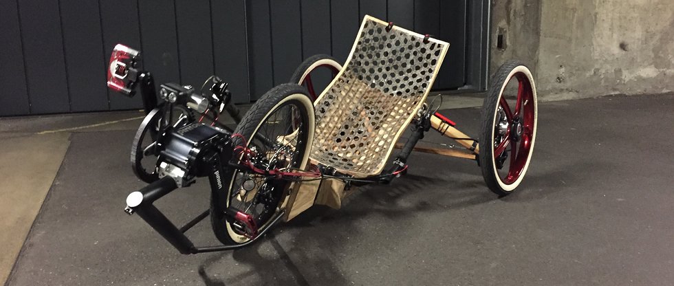

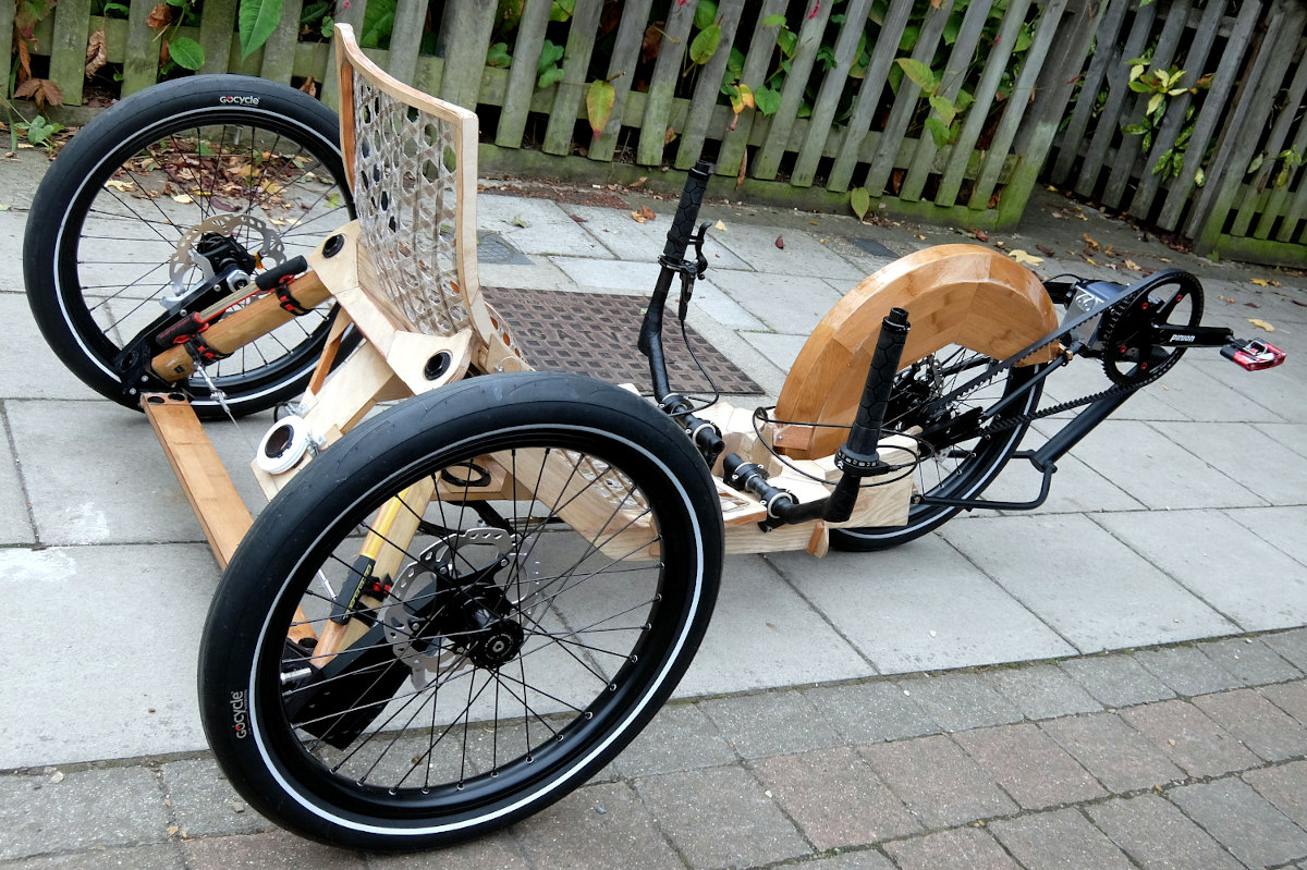

Approfitto del post per segnalare questo ottimo progetto in tema tilting, ne vendono il disegno e lo si può realizzare anche in legno, sembra funzioni bene...in rete si trovano molti video sul meccanismo.
