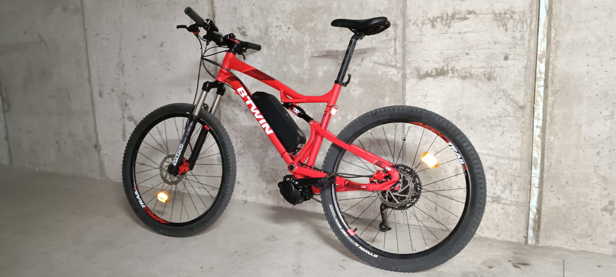

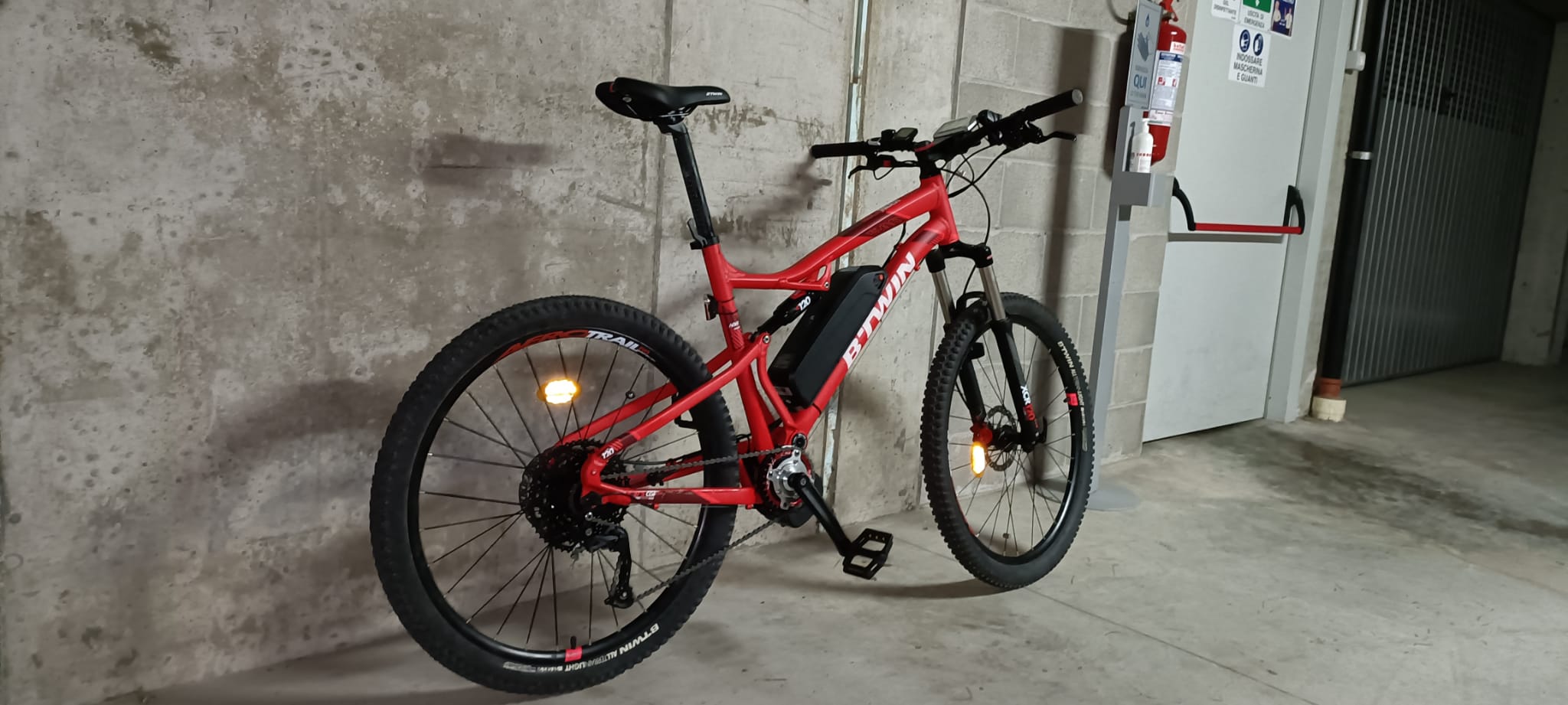

arny63
801 Messaggi
Inserito il - 31/12/2024 : 12:41:11  Mostra Profilo  Rispondi Quotando
185,85 KB
168,12 KB
La 540 full che intendo io e' questa, ed e' a 9!rapporti, qui ho messo la corona del 30 perche' viene usate a Villa minozzo con escursioni sul cusna, ma se tu fai solo zone collinari io per il momento lascerai la corona originale e poi valuta, se la togli e metti una corona più piccola piatta peggiori la linea catena, sono tutte modifiche che puoi fare successivamente, procedi per gradi.
