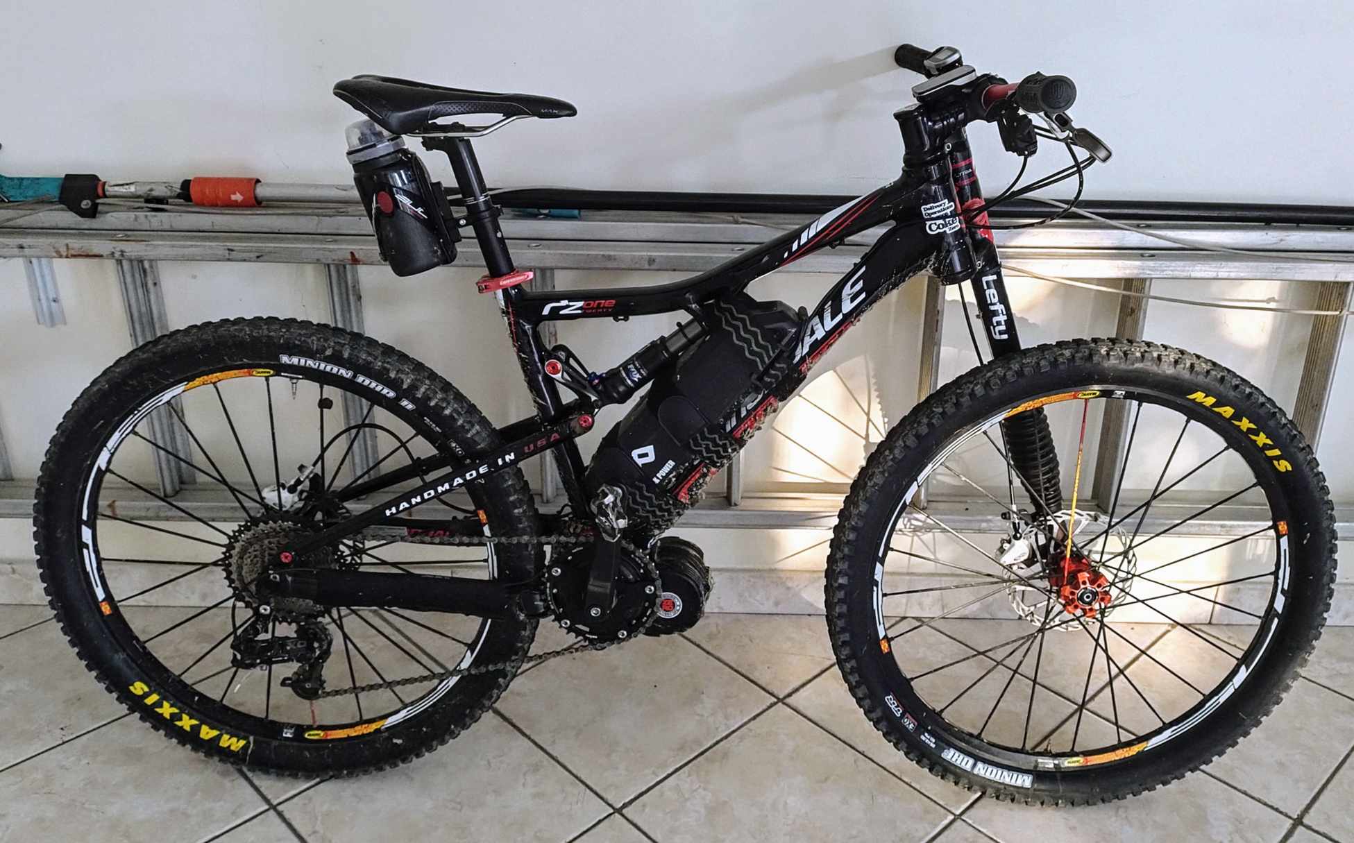

Inserito il - 08/10/2024 : 16:12:43  Mostra Profilo  Rispondi Quotando
la mia... xD
205,02 KB
P.m.
Bilbo
1579 Messaggi
Inserito il - 08/10/2024 : 16:22:58  Mostra Profilo  Rispondi Quotando
avevo sta bici, la lefty, senza motore, spettacolare, supermaneggevole. ho pure avuto difficoltà a venderla, però poi è andata....

Marcellino72 ha scritto:
la mia... xD
205,02 KB
complimenti, hai dovuto prendere corona più piccola o stai usando la 44t?
io mi stavo orientando su una canyone neuron 7 AL ma ho paura che non ci stia la corona.
