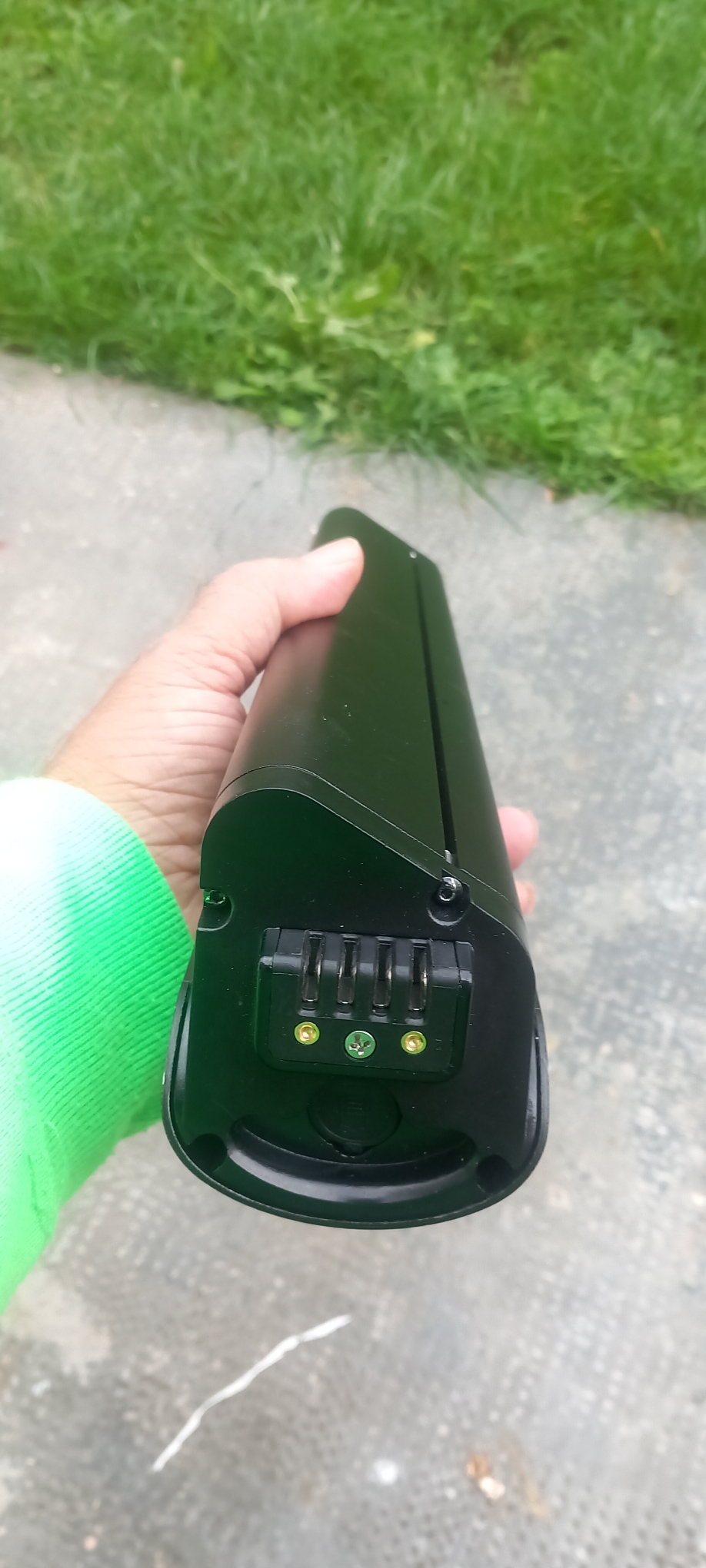

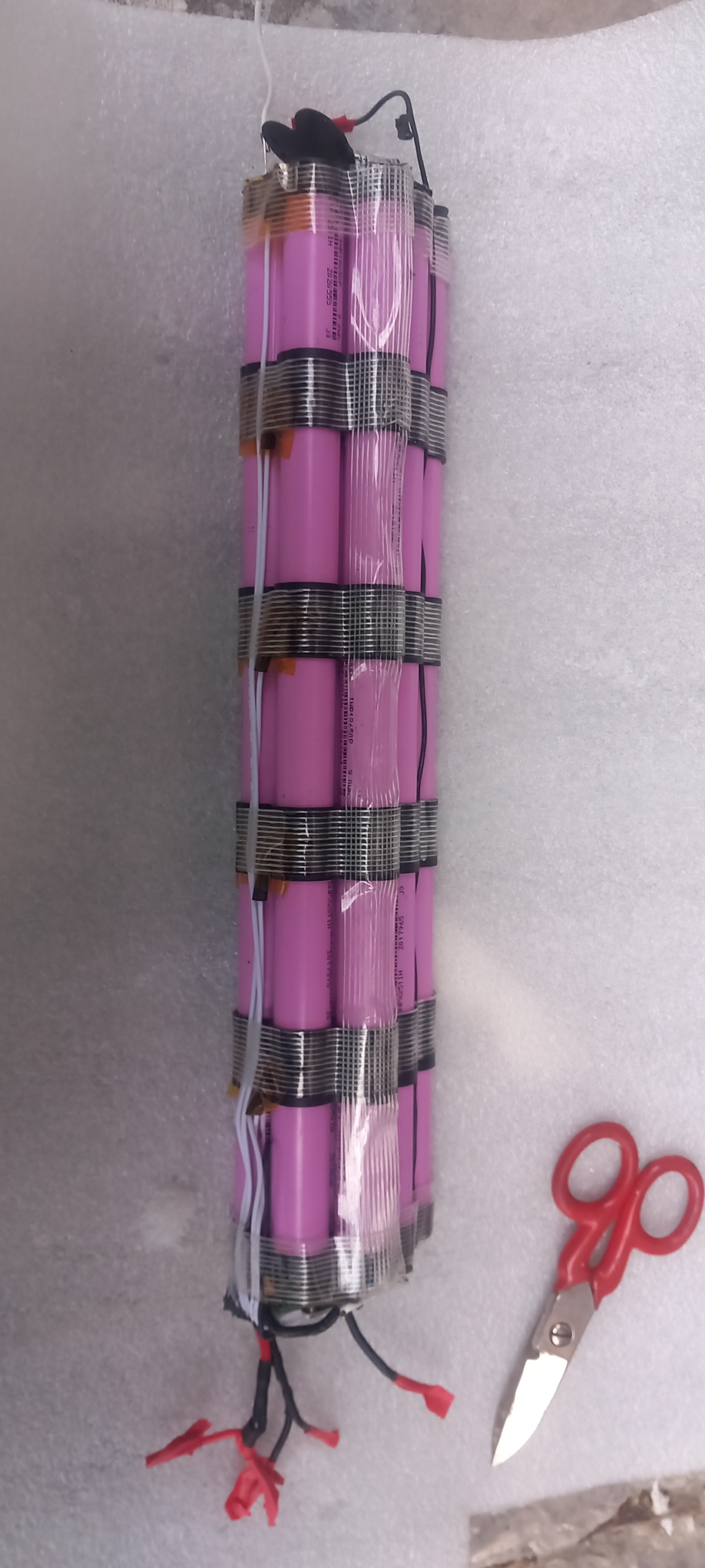

Le mie consulenze sono gratuite, mi terrò solo le celle esauste e il micro bms. Di solito per le luci e pile varie le celle vanno ancora bene.. ecco com'è fatta la batteria
1067,15 KB
947,16 KB

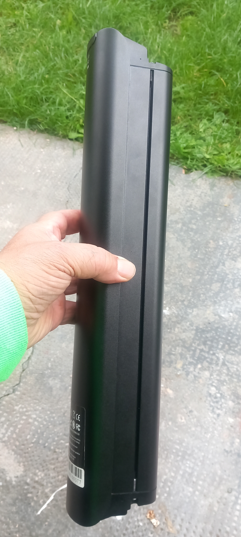

Sfilare le celle non è semplicissimo, hai lati sono sigillate con del mastice e sono inserite dentro il profilato con pochissima tolleranza.
1027,75 KB

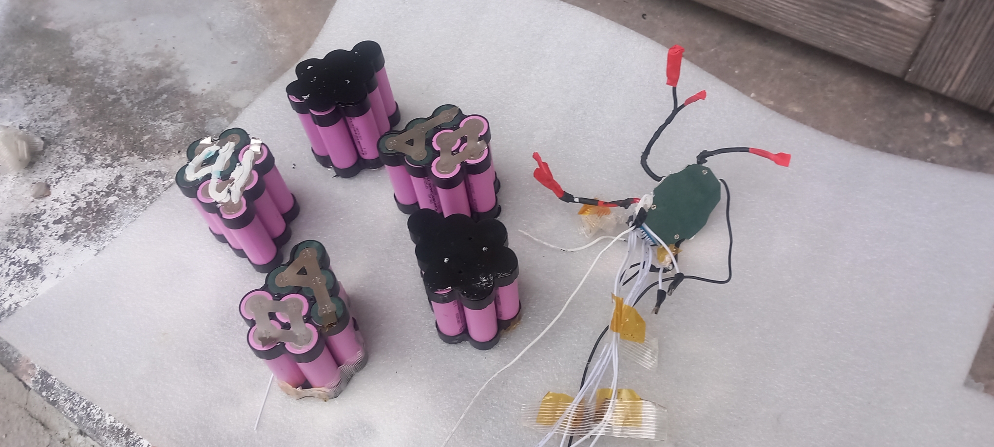

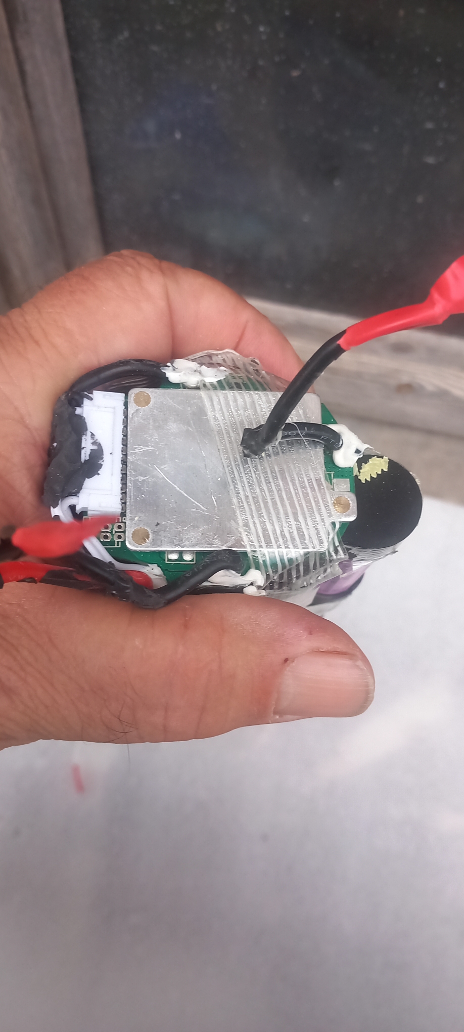

Qui vedete il mini bms, a confronto con il pollice
889,66 KB
E qui infine la batteria fatta a pezzi...
1109,09 KB
