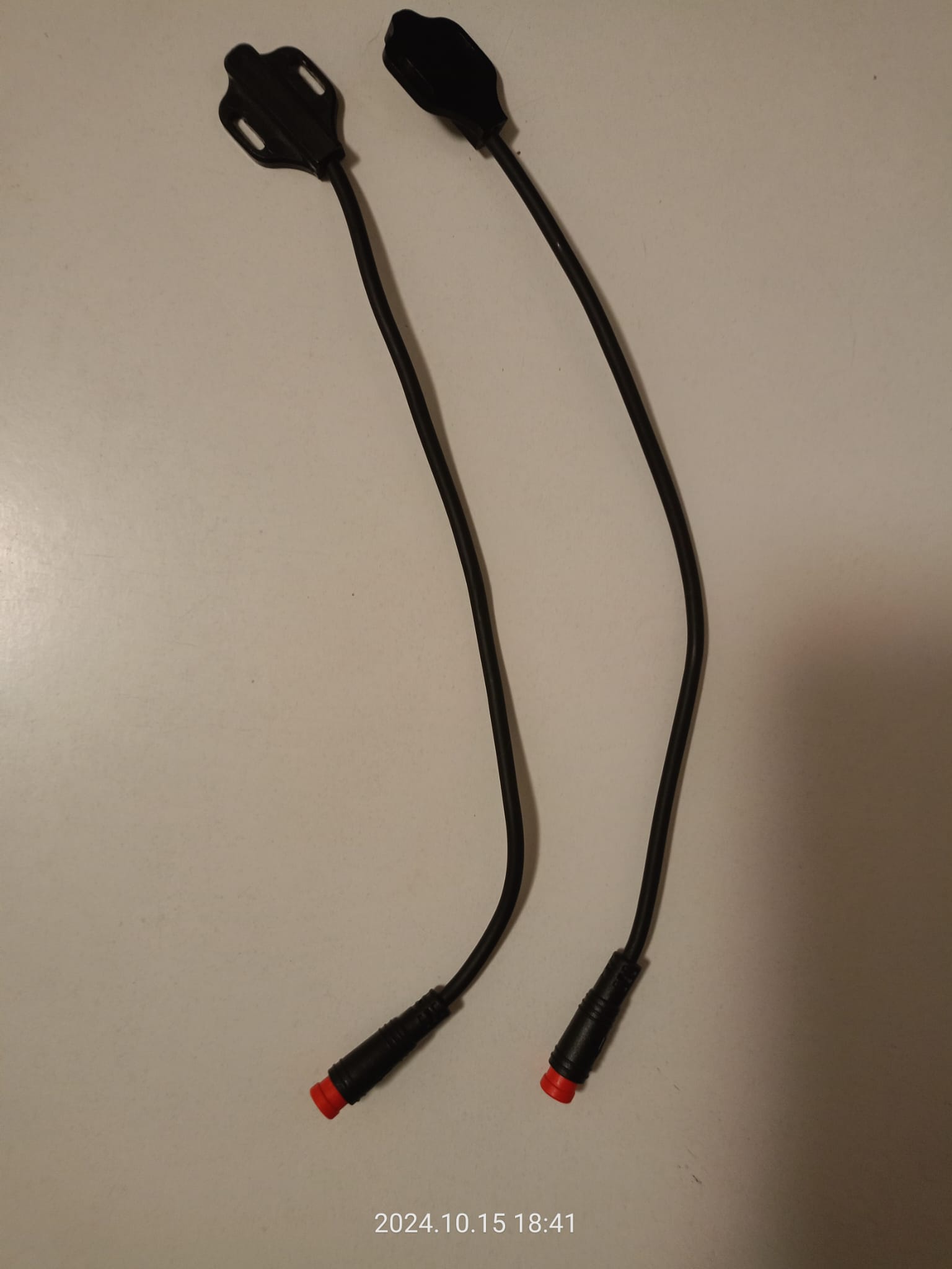

matteocali
108 Messaggi
Inserito il - 15/10/2024 : 19:33:55  Mostra Profilo  Rispondi Quotando
I sensori sono magnetici ed hanno i connettori a 2 pin.
Quando tiro la leva chiudono il circuito e l'assistenza s'interrompe, scollegati=leve freno libere.
Ora, coi sensori smontati, funziona bene, così come funzionava tutto coi sensori scollegati fino a dopo la salita impegnativa.
Comunque se li trovo li compro e li cambio. Se li trovo...

14675 Messaggi
Inserito il - 15/10/2024 : 21:08:47  Mostra Profilo Invia a andrea 104KG un Messaggio Privato  Rispondi Quotando
non vorrei fosse un surriscaldamento, fai la prova in pianura, con sensori, se lo fa ugualmente sono i sensori...
Bilbo
1579 Messaggi
Inserito il - 16/10/2024 : 06:51:30  Mostra Profilo  Rispondi Quotando
Poi noto solo ora, dopo un anno che dalle pompe dei freni partono 2 cavetti collegati con dei connettori a 3 pin ad un cavo più grosso che va alla centralina;
Prima avevi scritto che i connettori sono a 3 pin.....
ok i connettori rossi sono a 2 pin
Modificato da - Bilbo in data 16/10/2024 06:54:46
