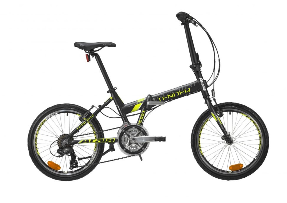

E dove lo attacco? Allego foto della mia bici, così è più semplice rispondermi.

La foto della bici da muscolare non aiuta

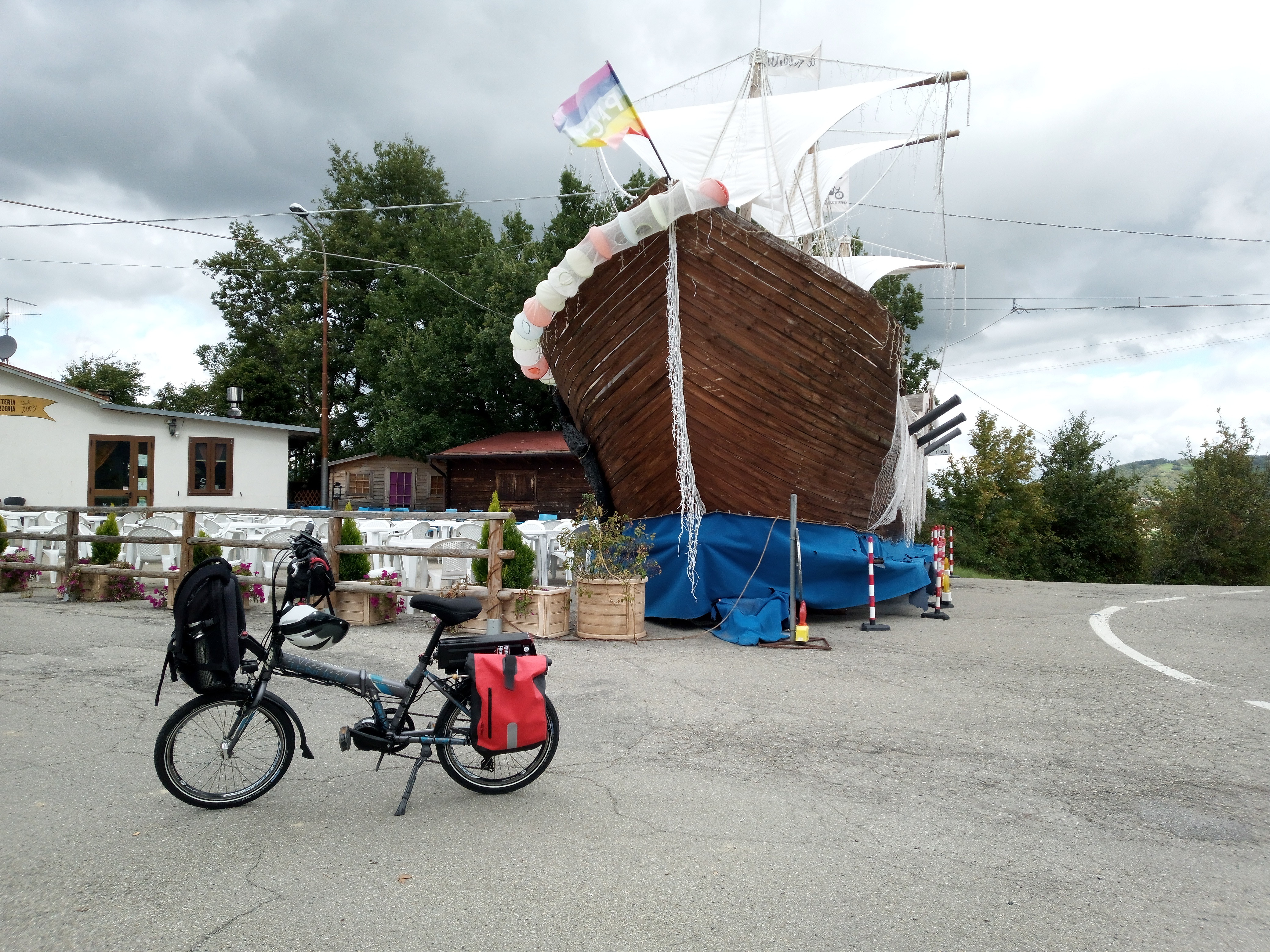

Aggiungo foto della bici kittata

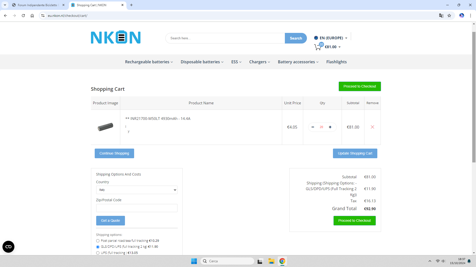

Inserito il - 15/10/2024 : 18:40:42  Mostra Profilo Invia a MilleMiglia un Messaggio Privato  Rispondi Quotando
148,36 KB
qua vedi quanto spendi per 20 ottime celle
resta da aggiungere il costo del bms più assemblaggio
