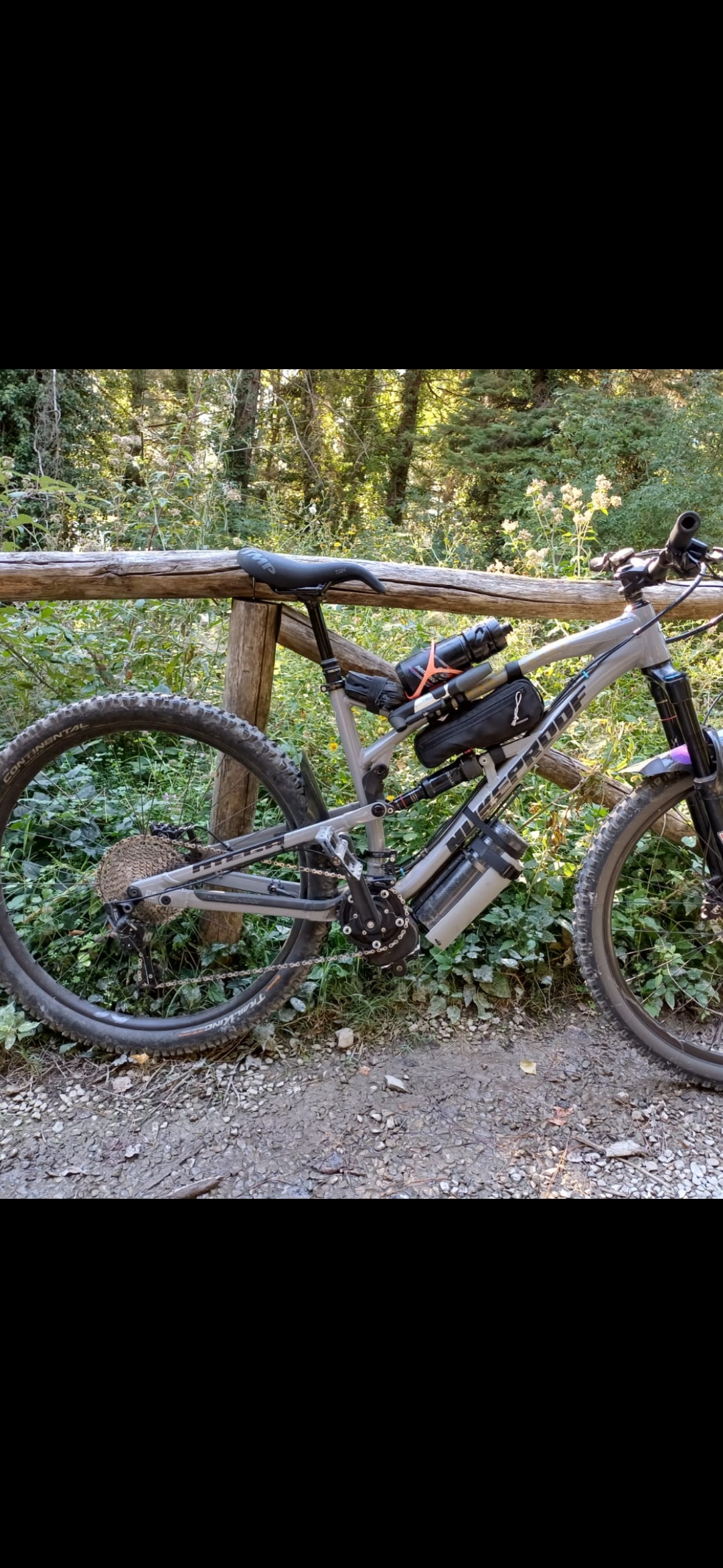

Salve a tutti, ho una nukeproof mega 29 con tsdz2b con 2000 e rotti km, ho un periodo di inattività forzata, così pensavo di fare un pò di manutenzione al motore, cosa mi consigliate? Ci sono prodotti specifici da usare?
Poi vorrei trovare un' altra soluzione per la batteria, qualcuno ha idee migliori?
Grazie mille!

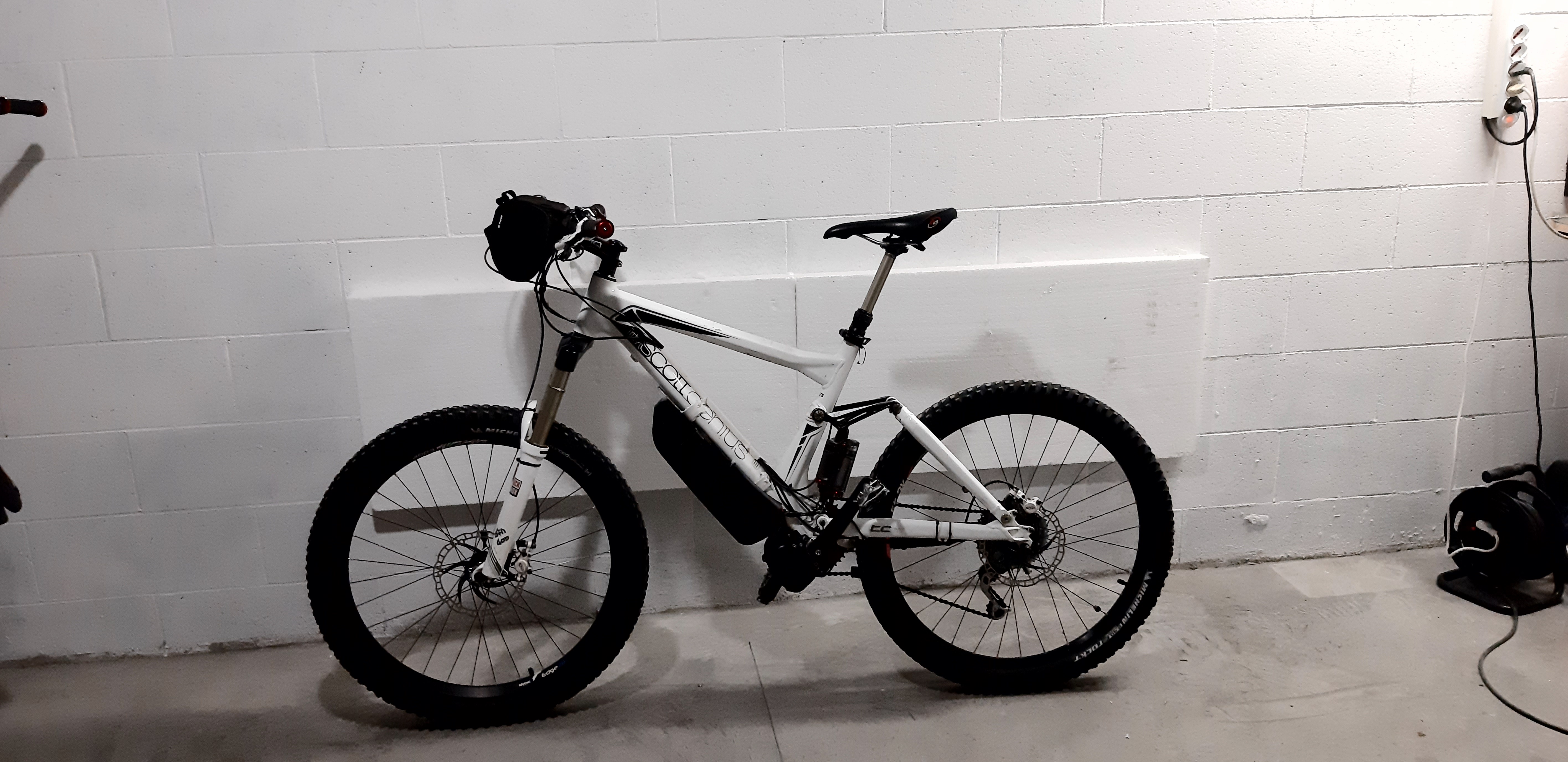

se gia' non l'hai fatto prendi in considerazione di implementare il raffreddamento, inoltre puoi aggiungere un cuscinetto all'albero del mov. centrale dalla parte sx il tutto diventera' molto piu' robusto, questo e' un lavoretto direi semplice ma utilissimo.
per quanto riguarda la bat. anch'io sono messo come te con una scott genius, nel triangolo non ci sta nulla e comela tua la batt. e' sotto l'obliquo, il baricentro ne guadagna e non ho mai avuto problemi nonostante i percorsi che faccio .

nei 1000 e più esperimenti che ho fatto ho trovato che la batteria sotto non è la più elegante ma per il peso è sicuramente la posizione migliore. Molto migliore , addirittura ho trovato una differenza negativa fra sotto e dentro il triangolo, per cui non la muoverei da lì. Ottimo il consiglio dei pad termici e il cuscinetto doppio, per il resto un'ingrassata con grasso da decespugliatori, finchè va, e non è scontato col tsdz2, non si fa molto..

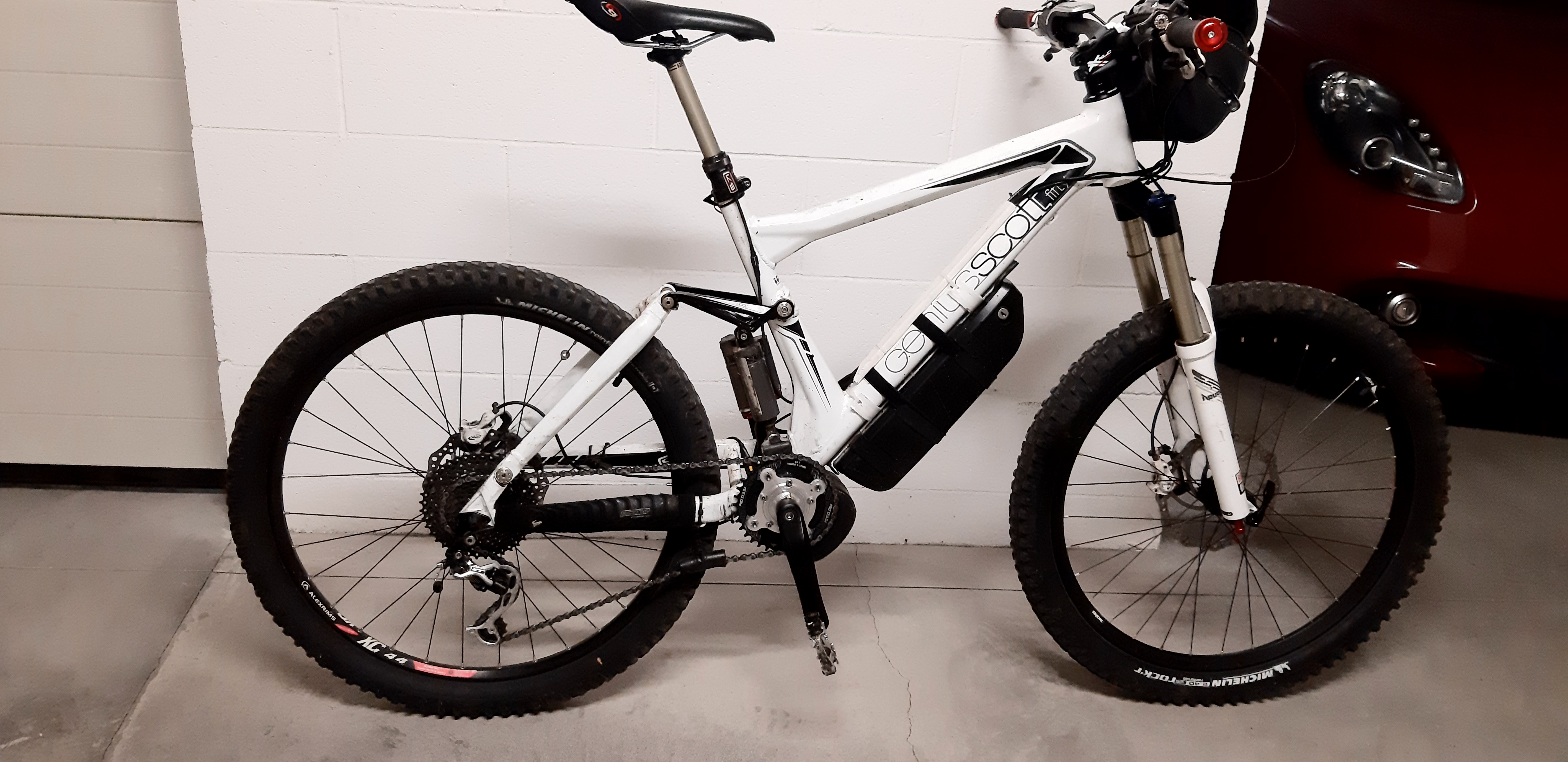

il case era autocostruito, demolito dalle sassate, credo che mi limitero' a costruire un semplice "vassoio" in lamiera di alluminio e lo applichero' alla batteria tramite le due cinghie di sicurezza che la avvolgono .
solo qualche giorno fa ho sostituito la corona in ergal imbutita da 42 con questa acquistata su amazon con il ragno compreso. rispetto all'imbutita(che aveva posizione centrata perfettamente ho peggiorato di circa 5/6 mm ma tutto funziona perfettamente, per poter stare al max verso il motore i perni di unione corona ragno li ho montati col verso contrario (ho dovuto smussare un minimo le flange interne della corona poiche' sfioravano lo scalino di 3mm del motore.
per precauzione su tutte le viti (ragno e corona) ho messo del frenafiletti medio.
ieri ho provato il tutto sul campo, 12 km ma veramente tosti ,tutto ok.
link per corona /ragno
