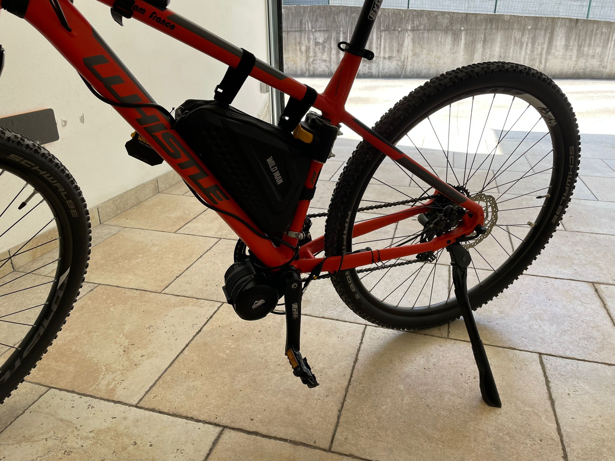

ho una batteria con celle 21700 da 48v e 20A che all'acquisto ho preso insieme ad una borsa triangolo per telaio. ora siccome vorrei cambiare bici, mi piacerebbe inserire la batteria in un case rigido che si fissa al portaborraccia, come posso fare? allego dimensioni batteria(scusate lo schizzo rudimentale) e foto dell'attuale situazione.

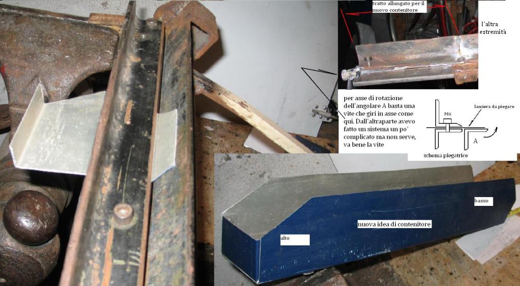

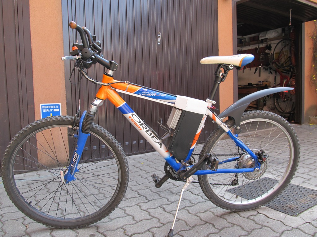

Prima procurati la nova bici e poi ti fai una silouette di cartone che poi rivestirai con fogli di vetroresina e incolli gli spigoli con un tessuto impregnato di resina epossidica.
La r. epossidica e il tessuto lo vendono in negozi di vernici. La parte che dovrai usare per fissare il tutto lo irrobustrirai con un foglio metallico.
Con il cerca troverai diversi esempi di come fare, qulcuno ha trovato la maniera di farlo con la stampa 3D, io l'ho fatto con un foglio di Al
Questa è la mia prima bici, l'ho rifatta 5 volte portando la batteria anche a 48V (è stato un bel laboratorio) mi spiace averla venduta
Mi sono aiutato con una piegatrice costruita da me con tre angolari
un consiglio: metti sui tuoi dati personali di dove sei magari abita vicino a te qualcuno che potrebbe aiutarti

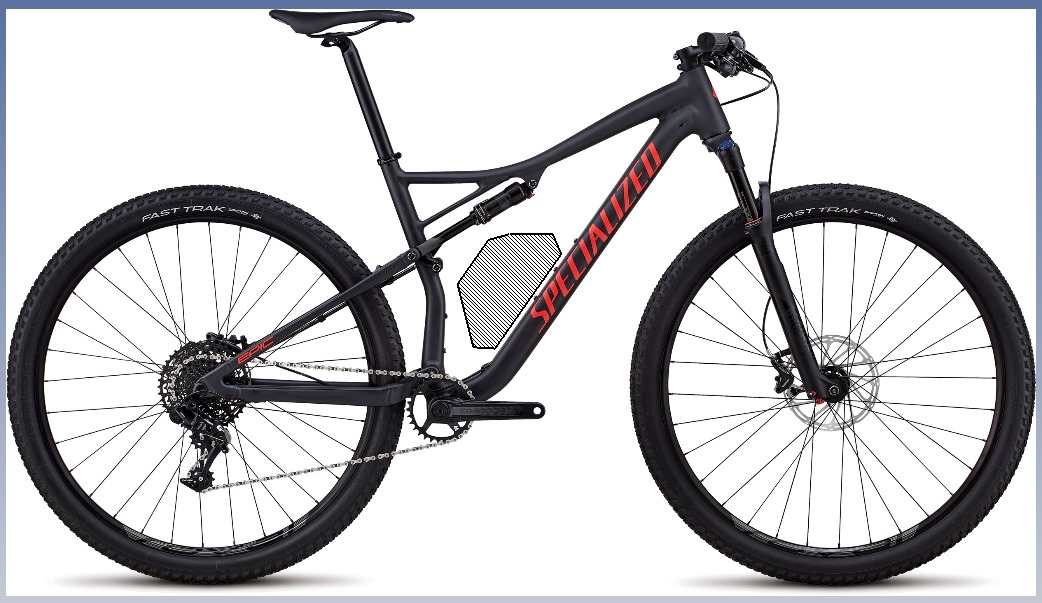

grazie dei suggerimenti.
ecco la bici con l'ingombro della batteria:

Ciao io i numeri del case Sabato li metto al superenalotto
