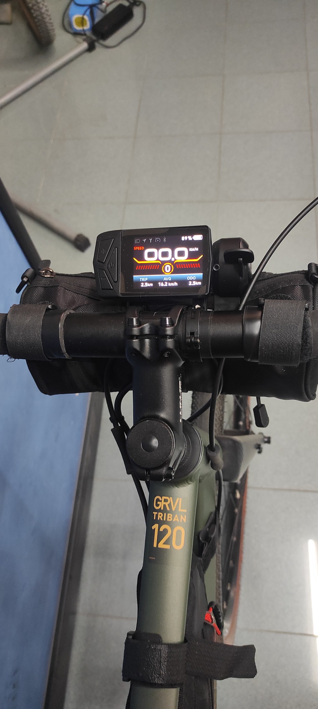

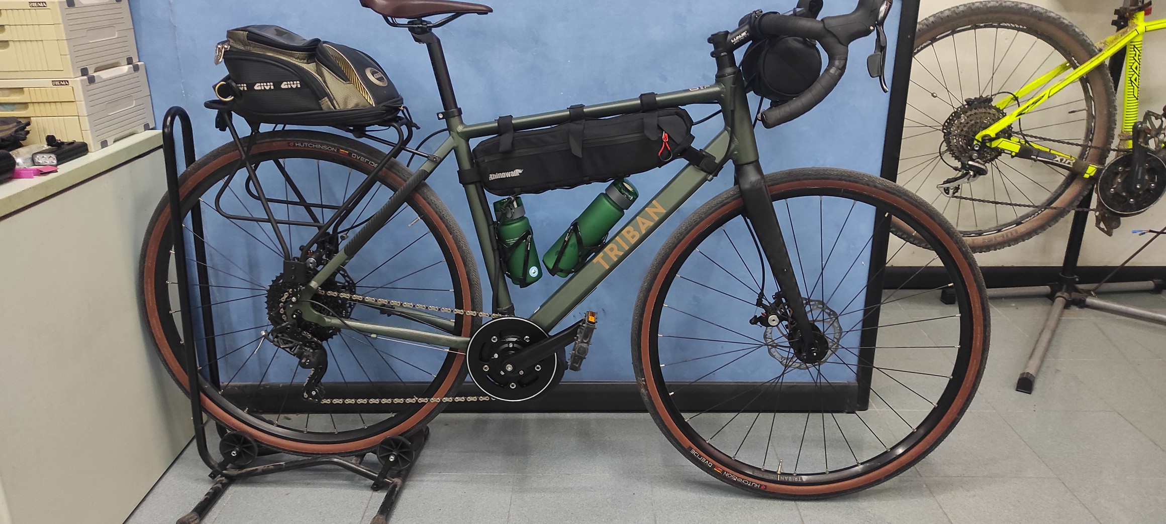

Dopo ore di meditazione zen e dopo aver negoziato con le divinità della salita, è nato il progetto segreto: ho montato un motore Tongsheng 36V sulla mia gravel!
ho fatto un breve giro come sempre i motori nuovi sono sempre un po' legati, ma il feedback è buono, penso che ci divertiremo ;....Ah per il momento ho montato l' acceleratore a pollice, che nel mio caso è diventato a indice;...giusto per le ripartenza da fermo, vedremo in seguito se lasciarlo o eliminarlo, la bici nasce con la duplice funzione di city bike, e uscite domenicali.
Il nuovo display DFL11 mi piace molto,ha una uscita usb e la possibilità di collegarsi via Bluetooth al cellulare previo scaricamento di una app; BikeGO Attraverso la connessione Bluetooth, consente di sincronizzare dati di guida, controllare componenti del veicolo e gestire la navigazione, data l'impossibilità di montarlo sul manubrio per via della conformazione, ho optato utilizzando una piccola prolunga, per il posizionamento centrale.
la batteria è alloggiata nella borsa da telaio sotto il tubo orizzontale ed è composta da due pacchi 10s 2P posti in parallelo.
Grazie buon lavoro.

Inserito il - 08/05/2025 : 21:40:25  Mostra Profilo Invia a andrea 104KG un Messaggio Privato  Rispondi Quotando
Complimenti, vedrai che ti divertirai tantissimo almeno io conn la mia da 2 anni mi diverto un mondo!

un unico appunto estetico potrei farlo per la posizione della btr. Il problema è che nel posto "giusto" ossia sul tubo inclinato sotto non c'è posto e sopra sulle staffe delle borracce richiederebbe fissaggi particolari.

Scusami docelektro....sarà l'ora o la bistecca da 800gr che appena finito di mangiare....ma pur rileggendo attentamente non riesco a capire quello che vuoi dire....sicuramente ignoro completamente qualcosa che tu dai per scontato
