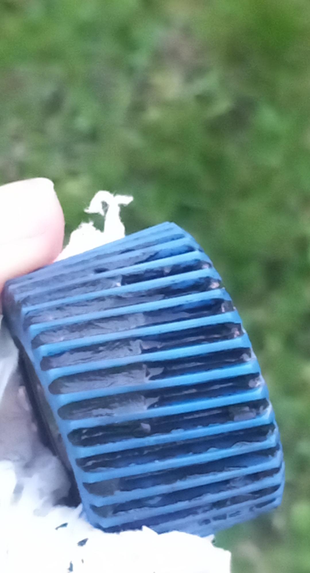

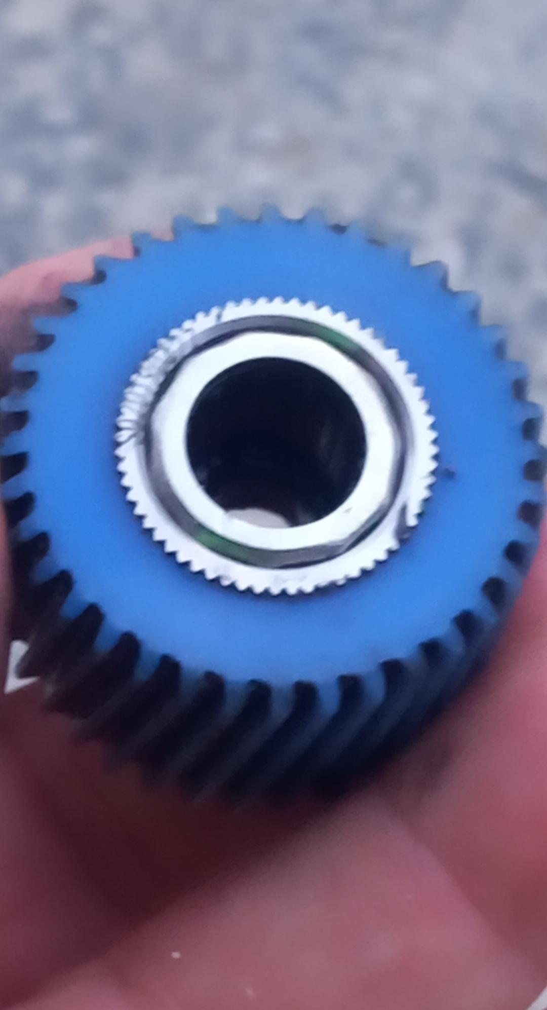

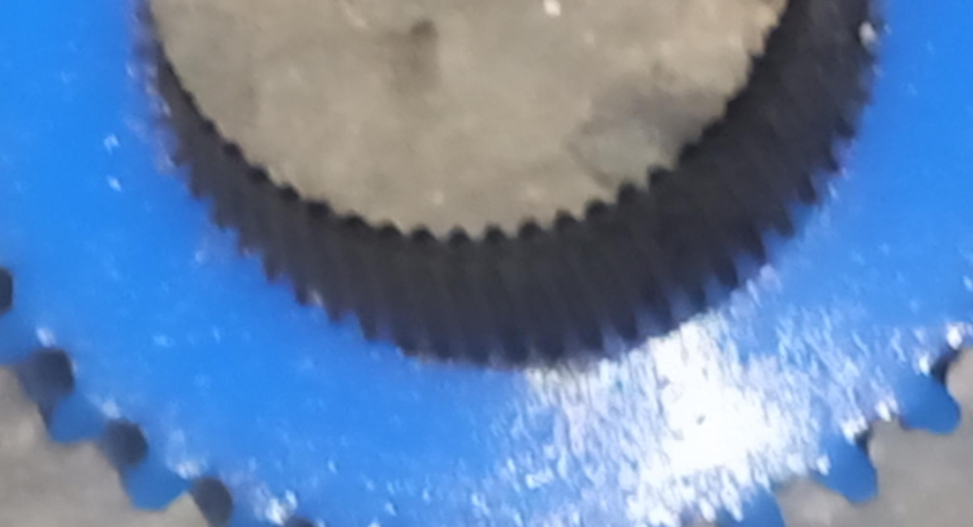

Visto che di recente su un tsdz2 ha cominciato a slittare un ingranaggio blù con rumore di denti che saltano, ho dovuto smontarlo.. come supponevo non si vede nulla. La parte esterna è normale, la parte interna con i dentini si smonta a mano con una semplice pressione. Anche i denti interni sembrano buoni.. l'unica ipotesi è che col calore si dilata e slitti l'interno.. strano però che non siano rovinati i denti..
Proverò a cambiarlo.. booh

Non mi intendo molto di meccanica. Ma non penso si tratti di dilatazione termica in quanto non è in metallo.
Poi magari vengo smentito...
