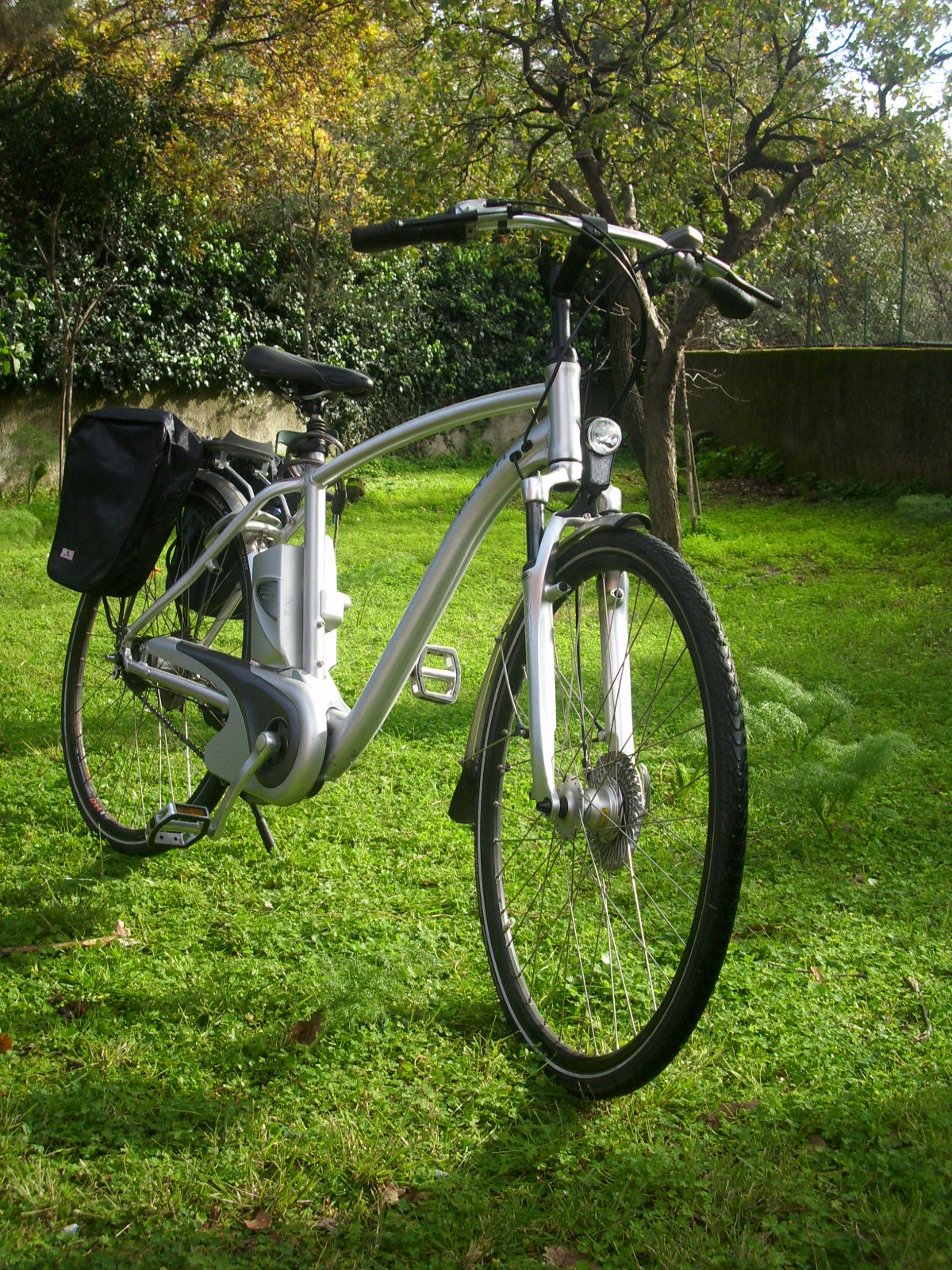

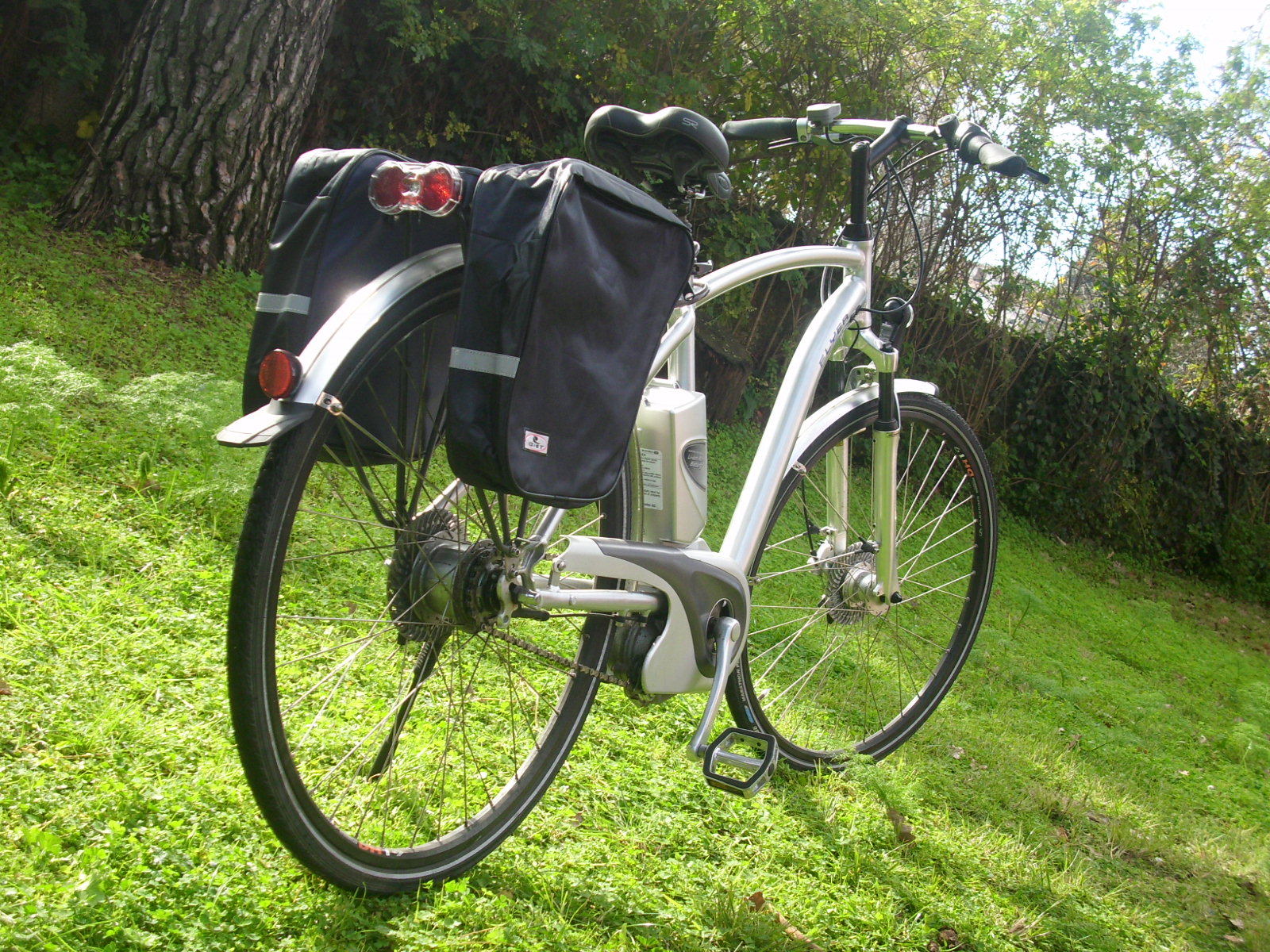

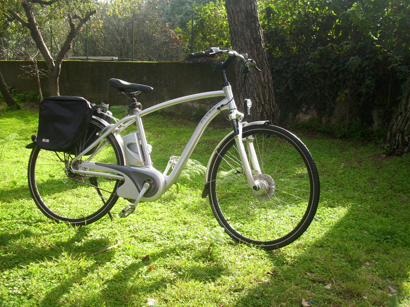

salve a tutti. Ue raga finalmente ce l'ho sottomano la prima elettrica, ca... di pedalare si pedala eccome, soprattutto nelle nostre salite .
1° giorno, presa la bici, ci faccio circa 12/14 km belle salite da seconda e terza e quarta.
non ancora abituato i polpacci cantano che e' un piacere catania- trecastagni per chi conoscesse i posti
uuuuuua oggi solo 5 km. in giro per salite....mi ponevo un dubbio forse dovevo prendere una bici ... piu' assistita magari con un 600w comunque ve la presento a risentircie... buona strada a tutti!!!

Complimenti, veramente molto bella e in ottimo stato.
dimenticavo... è consigliabile un bel lucchetto a U al posto della catena che si vede sotto la sella

complimenti vedrai che più la usi più troverai il rapporto giusto fra i polpacci e il motore panasonic
buone pedalate senza ciabatte

Complimenti, vedrai che l'assistenza della Flyer ti risulterà sempre più congeniale man mano che la utilizzi.

scherzi a parte. complimenti veramente bella,ordinata e nessun filo in giro.
un saluto a tutti del forum.
6266 Messaggi
Inserito il - 30/01/2011 : 21:34:31  Mostra Profilo Invia a pilotaDD un Messaggio Privato
concordo, è veramente bellissima!
Il motore poi è veramente nascosto bene dalla carenatura.
La batteria mi sembra un po' diversa dalla mia (sulla BH City 650), ma forse sono solo le decalcomanie differenti. E' una 8 o 10AH?
Buone pedalate (assitite)!

GRAZIE A TUTTI PER L'AIUTO MORALE
E' VERO GIA' DOPO STI TRE GIORNI LA FATICA SEMBRA MINORE
LA BATTERIA E' DA 10AH
PS.... FANTASTICANDO NON S' CHE SI PUO' MONTARE UN MOTORE DA 800/1000 W
MAGARI SPEDENDOLA DA MICROBIKE COSI' PER L'ESTATE FACCIO " DAI MONTI AL MARE" (CIRCA 20KM AD ANDARE E 20 A TORNARE)
