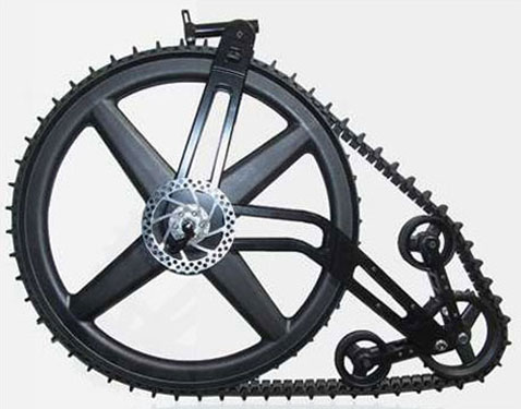

A parte gli scherzi, se ti capita, prova un'e-bike col panasonic centrale... dove con l'mtb ti fermi perche' scivoli, questa comincia appena a divertirsi come se avesse l'antipattinamento.
Per la neve perchè non il kit ktrak eletrizzato?
37,32 KB
.....come al solito mi hanno battuto sul tempo, ci stavo pensando proprio questa sera!!!
vedremo piu' avanti con la doppia trazione muscoalre- elettrica come sarà poi ti diro '
