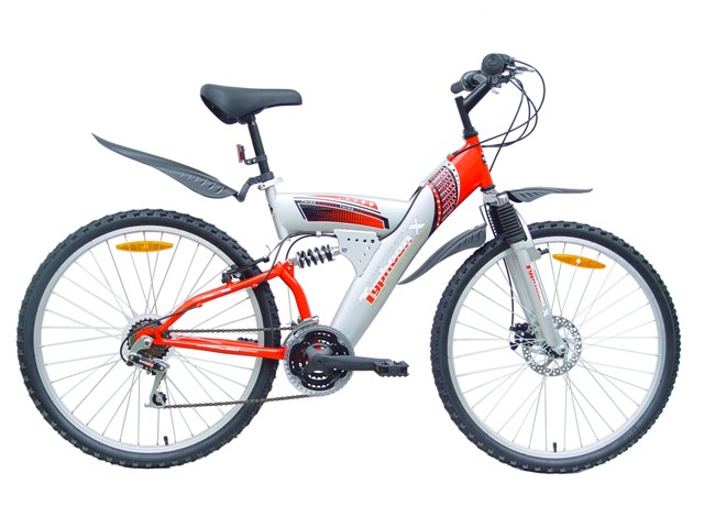

PAOLO77 ha scritto:
"la sport è semplicemente una vera cinesata - sospensione posteriore e freno a disco non sono una cosa seria su una bici del genere"
....é semplicemente la tua opinione.....
E' anche la mia opinione... i costruttori che mettono improbabili freni a disco e ammortizzatori su bici economicissime hanno l'unico intento di attirare l'occhio, non a caso se cercate le bici più economiche in rete troverete proprio le full suspended, come questa che nuova di pacca viene sugli 80 euro e con queste caratteristiche:
- Super attractive full suspension frame of Typhoon- X:
Model - Indian Red - Frame size 49 cm
- 18 gearshift Shimano + free-wheel from Shimano
- Shimano Revo Grip Shifter
- 26" alloy rims from Dino
- Front Disc out of aluminium
- Rear v-brake out of aluminium
- Break lever out of aluminium
- Head Set from Neco
- Adjustable diagonal suspension
- Front telescope suspension
- Seat pin + quick-clamp out of aluminium
- Reflectors in front + back, as well as at the rims
- Anti skid pedals
- Stator with locking
- Mud guards in front and in the back
- Assemble guide by email, 90% pre-assembled
- New article with 24 months of legal warranty
Ed è garantita 2 anni!
Non scherziamo per cortesia, è chiaro che una bici così non si romperà mai se la tengo in cantina, pero'. Quando parliamo di robustezza e affidabilità parliamo di migliaia di km percorsi come la bici di Pix o la mia. Carlo che ne ha provate tante e di km ne ha fatti, è scettico su tutte persino sulle flyer sull'affidabilità.
Non basta dire cambio shimano (il tourney costa meno di 10 euro) o forcella ammortizzata (la zoom per 20 euro è già un furto).
Noi qui cerchiamo di consigliare bici che ci sembrano almeno un po' affidabili e soprattutto devono poter essere appetibili per lasciare sempre di più a casa l'auto. Se d'inverno non la uso, se in autunno e primavera piove troppo e in estate è troppo caldo, allora la bici elettrica è meglio lasciarla in negozio e caso mai prendersi una muscolare. Io ho girato per anni con una bici pagata 35 mila lire e non me ne vergogno e se non avessi soldi me ne comprerei una usata per pochi euro di quelle robuste di una volta che nessuno vuole più perche' si preferisce quella nuova colorata, ammortizzata... ma da mercatone coi freni di plastica e la forcella di gomma.
Cio' non toglie che ci possa essere qualche prodotto economico nuovo ed emergente che vada bene. Quello vedrai che non ha bisogno di pubblicità, prima o poi sfonda cinese o non cinese... la gente non è mica fessa.
p.s.- mi viene da ridere perche' questa animata discussione è nata dopo che elle ha proposto una frisbee... il solito partigiano
