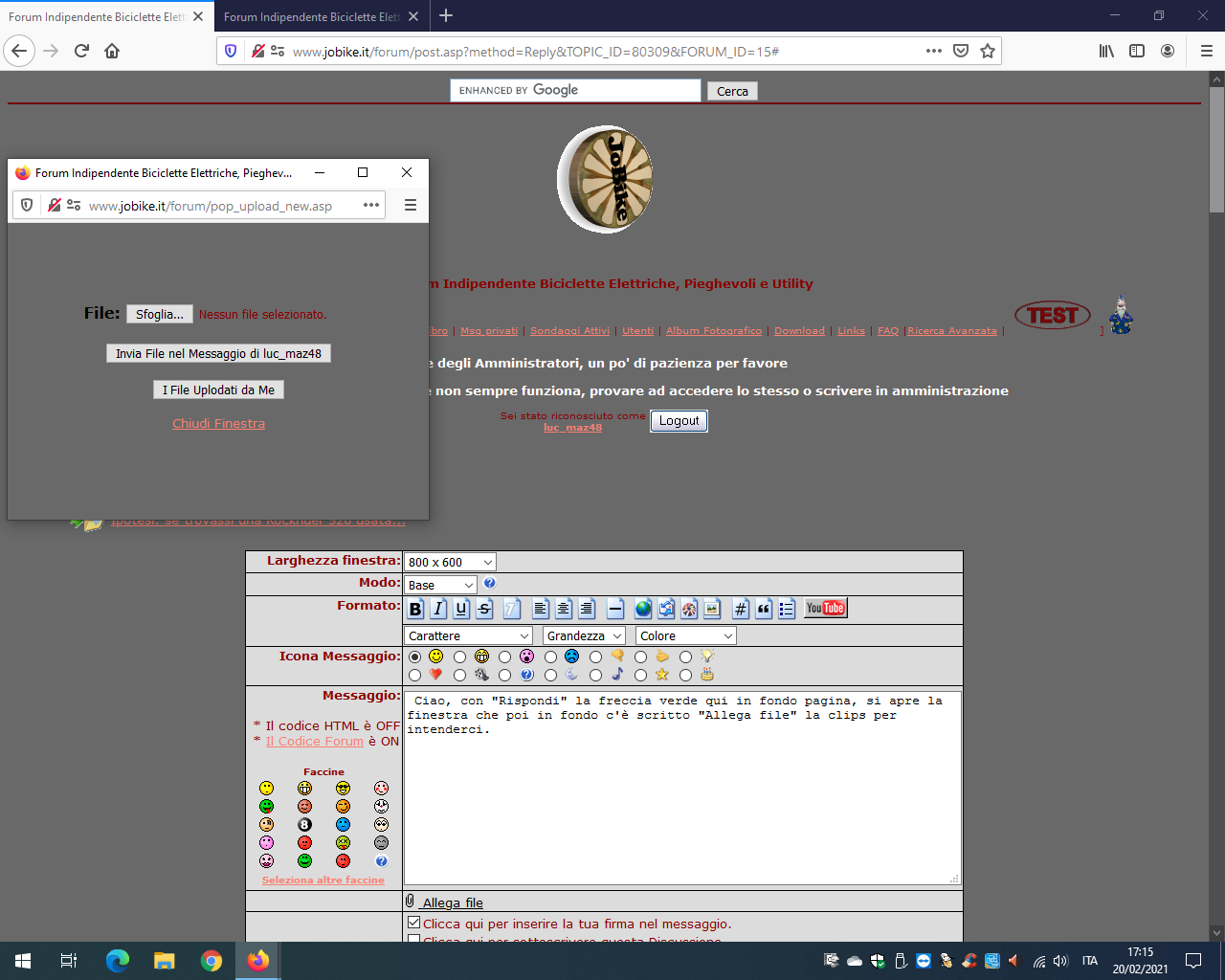

Buonasera, come faccio a caricare foto che ho in galleria?
6964 Messaggi
Inserito il - 20/02/2021 : 17:22:24  Mostra Profilo Invia a luc_maz48 un Messaggio Privato  Rispondi Quotando
Ciao, con "Rispondi" la freccia verde qui in fondo pagina, si apre la finestra che poi in fondo c'è scritto "Allega file" la clips per intenderci.
Si apre questa finestra:
141,44 KB
Dove con File: "Sfoglia", cerchi la foto dal tuo Pc
e...dopo averla selezionata/aperta, premi qui "Invia File nel Messaggio...."
Et voilà!

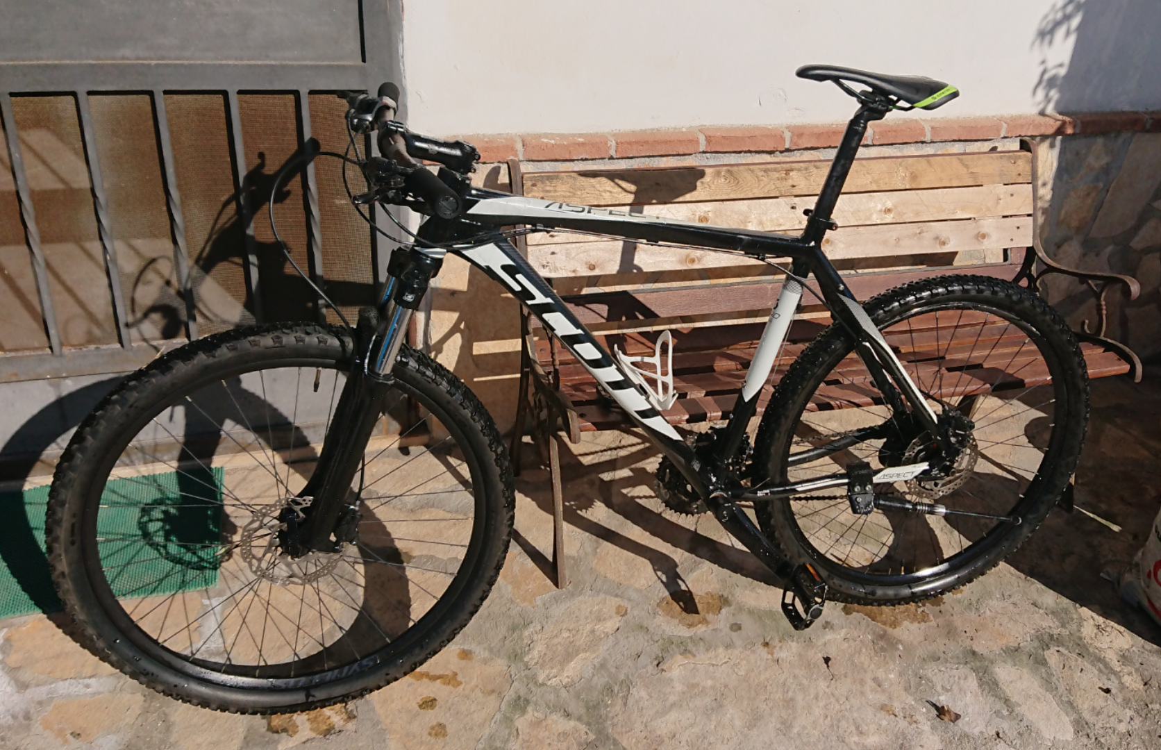

Allora, alla fine ho preso questa Scott Aspect, taglia XL, ruote 27,5, cambio Acera/Alivio, forcella Suntour.
Pagata 180,00
Prossimo step: motore centrale bafang e batteria che già ho allegato
Quindi va bene il motore Bafang 48v 350w o è meglio quello da 750w? (i prezzi dovrebbero essere simili)
La batteria sopra elencata è corretta per quel motore?
Solo queste 2 cose mi servono, giusto?
14578 Messaggi
Inserito il - 20/02/2021 : 20:33:28  Mostra Profilo Invia a andrea 104KG un Messaggio Privato  Rispondi Quotando
Dipende dai c di scarica delle celle, ma il 750w se lo usi al massimo butta a terra quasi tutte le batterie, oltre 1200w sono tanti... e secondo me non servono neanche su una bici. Oltretutto rompe anche i mozzi delle bici che non sono pensati per quelle potenze. 8-900w di picco su un centrale sono già un bell'andare..
DavyJones
88 Messaggi
Inserito il - 21/02/2021 : 08:47:32  Mostra Profilo  Rispondi Quotando
Grazie per le risposte a tutti.
Quindi, confermate che i due link che ho messo sopra sono validi? Così procedo all'ordine
14578 Messaggi
Inserito il - 21/02/2021 : 13:16:01  Mostra Profilo Invia a andrea 104KG un Messaggio Privato  Rispondi Quotando
Yosepower è stato usato da diversi utenti senza problemi.. Amazon non si può dire..

Ok, penso che per la Scott ci voglia il kit "cassetta"... Ho letto qualcosa velocemente
36462 Messaggi
Inserito il - 23/02/2021 : 15:29:20  Mostra Profilo Invia a Barba 49 un Messaggio Privato  Rispondi Quotando
Di solito le MTB di fascia media hanno le cassette, le ruote libere oramai sono destinate solo alle bcici molto economiche!!!

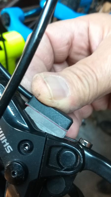

Altro quesito:
Iniziando a vedere il video del montaggio, che ho trovato solo dopo l'acquisto, ho notato che smontano le leve freni dalla mtb e mettono quelle del kit, che però hanno il filo interno. È normale?
Allego il link del montaggio:
https://youtu.be/yAyzGJEDndE
36462 Messaggi
Inserito il - 26/02/2021 : 08:28:42  Mostra Profilo Invia a Barba 49 un Messaggio Privato  Rispondi Quotando
Certamente, sulle bici elettriche per motivi tecnici l'assistenza del motore NON si interrompe immediatamente quando si smette di pedalare ma continua per 1-2 secondi, e siccome questa cosa è MOLTO spiacevole in caso di arresto immediato della bici (tu freni e il motore continua a spingere) ecco che vengono montati due microswitch sulle leve freno in modo che appena le tiri anche leggermente il motore si spenga...
Ovviamente non è obbligatorio montare le schifose leve cinesi, basta che tu riesca in qualsiasi modo a montare almeno un microswitch (anche magnetico) sulla leva del freno anteriore che è quella che si usa sempre...
Esistono anche appositi sensori da montare sul circuito idraulico dei freni.

berna_48
726 Messaggi
Inserito il - 26/02/2021 : 10:04:03  Mostra Profilo  Rispondi Quotando
DavyJones ha scritto:
... ho notato che smontano le leve freni dalla mtb e mettono quelle del kit, che però hanno il filo interno.
Mi sembra che la tua bici abbia i freni idraulici, se è così non puoi montare le leve dei freni che si trovano nel kit che sono a filo, cioè meccanici, ma ai tuoi freni devi aggiungere questi, più o meno così
Modificato da - berna_48 in data 26/02/2021 10:05:53
