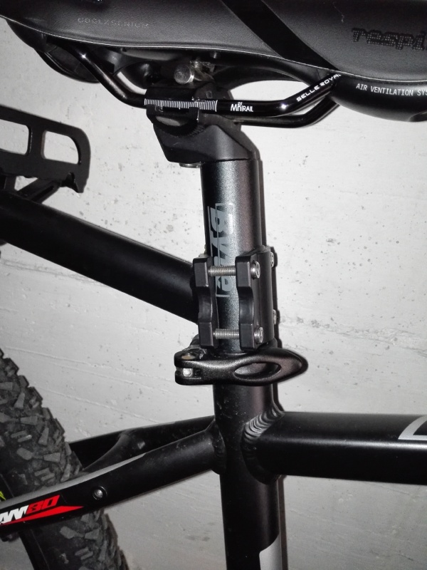

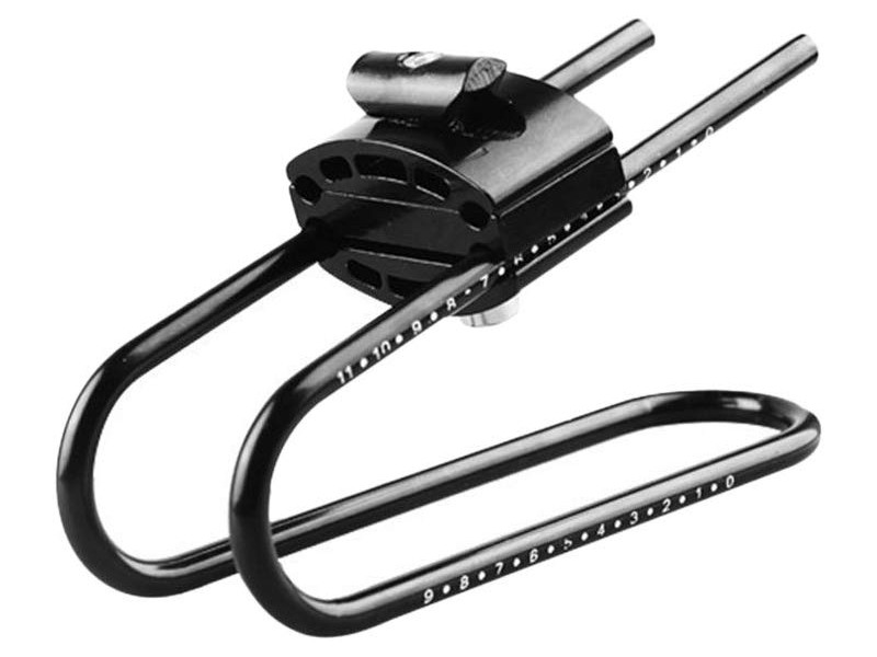

Salve a tutti,
avrei bisogno di nuovo delle vostre competenze e creatività.
Vorrei mettere un reggisella ammortizzato sulla mia Atala b cross.
Il problema è riuscire a mantenere il portapacchi sul quale poggiare lo zainetto durante le uscite.
La situazione è questa:
146,55 KB
Fra l'attacco superiore del portapacchi e l'attacco della sella restano 7,5 cm.
Questo che pare abbia bisogno di soli 85 mm.
https://www.ridewill.it/p/it/xlc-2502070000-tubo-reggisella-molla-sp-s01-sb-plus-272mm-alluminio-350mm-nero/117581/?adv=s&gclid=EAIaIQobChMIicO79urs5gIVA_hRCh1zyQgPEAYYASABEgKCf_D_BwE
Avete altri suggerimenti?
Sapete se ci sono piastre di attacco sella basse / piatte?
Non vorrei arrivare a questo:
51,95 KB

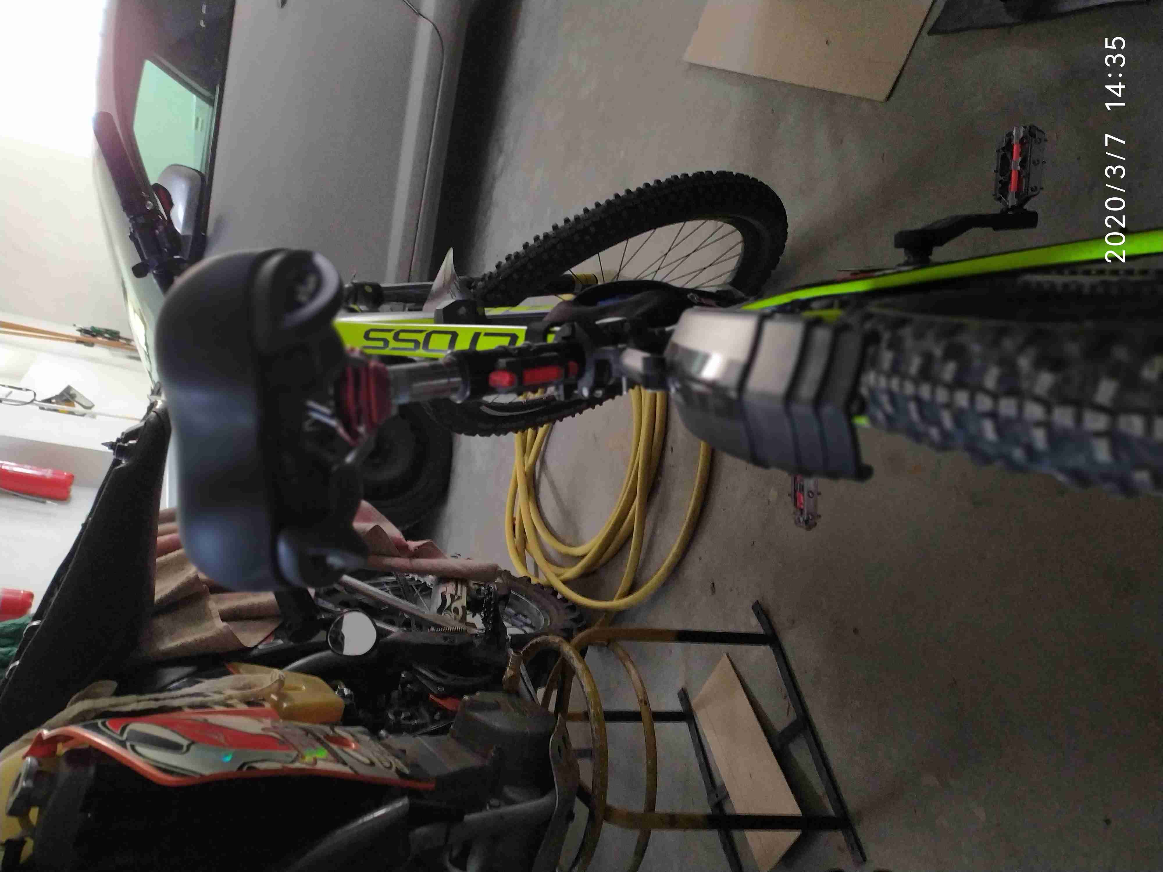

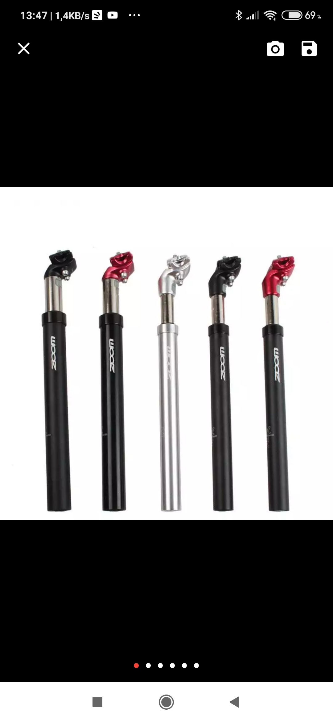

Io l'ho preso su AliExpress 15 euro spedizione compresa... Questo:
https://a.aliexpress.com/_BPaKZT

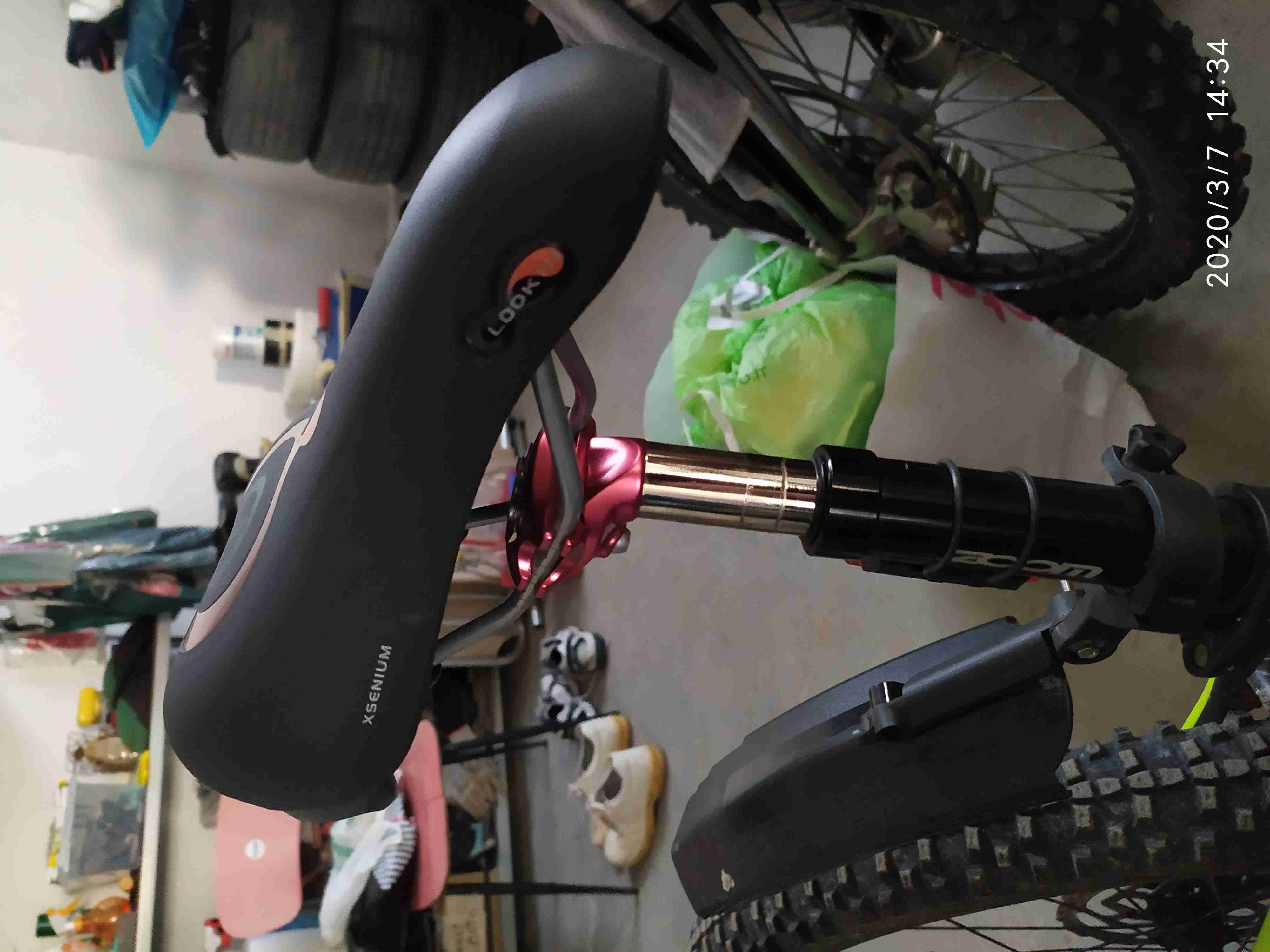

Ghostrider
667 Messaggi
Inserito il - 07/03/2020 : 18:54:10  Mostra Profilo  Rispondi Quotando
201,04 KB
194,28 KB

Ghostrider
667 Messaggi
Inserito il - 08/03/2020 : 06:20:26  Mostra Profilo  Rispondi Quotando
Quale sarebbe? Metti la foto se riesci? Facci sapere come va...
6963 Messaggi
Inserito il - 08/03/2020 : 10:03:11  Mostra Profilo Invia a luc_maz48 un Messaggio Privato  Rispondi Quotando
Ciao Ghost, potrebbe essere questo?
https://www.amazon.it/Reggisella-ammortizzato-escursione-alluminio-Suspension/dp/B00STEOJRE
Che mi sembra (forse), simile al tuo.
Però aspettiamo, l'"originale" dall'autore!

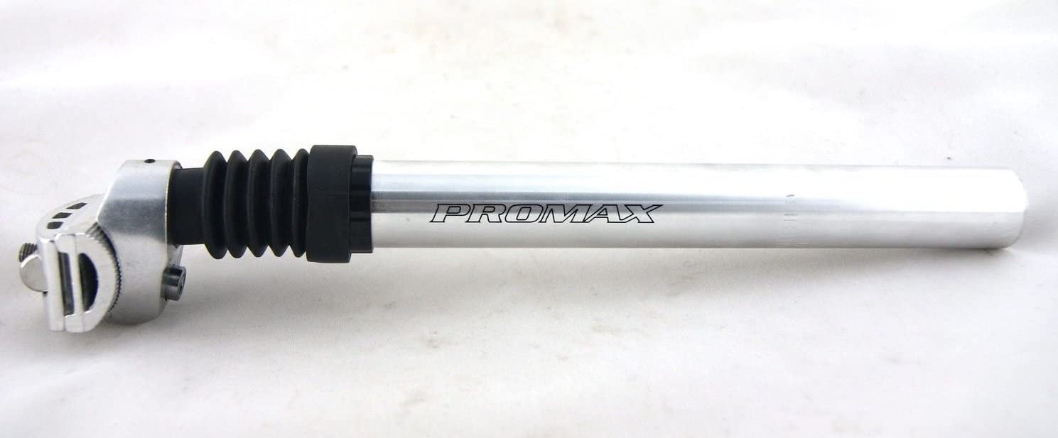

Io all'epoca, avevo preso questo ma, su ebay, con peso superiore agli 80Kg e non mi sono pentito!
36,41 KB
https://www.amazon.it/Reggisella-ammortizzato-ProMax-Diametro-Lunghezza/dp/B011IY2YH8

Inserito il - 14/03/2020 : 13:28:34  Mostra Profilo  Rispondi Quotando
Il reggisella ammortizzato è arrivato.
Nel dubbio fra il ligio rispetto del "io resto a casa" ed una breve scappatella, ha vinto la tentazione.
Mi sono quindi spostato in una piazzetta a 50 mt. da casa nella quale è presente una buca profonda qualche cm. ma con bordi ben intagliati.
In 7/8 minuti ho fatto alcuni passaggi a buona velocità.
La sensazione è stata positiva anche senza l'uso dei pantaloncini.
Si percepisce l'affondo senza particolari sollecitazioni a chiappe e schiena. La regolazione della compressione mi è sembrata avvertibile, passando dal troppo morbido, al troppo rigido fino ad una posizione intermedia più soddisfacente.
Ho provato poi a scendere da un marciapiede, in questo caso il ritorno è troppo rapido e si avverte la botta... meglio farla sui pedali, come in effetti si dovrebbe fare.
Ci sarà l'occasione per test migliori, magari con il sole.
Ultimo aspetto positivo: ci sta di nuovo il portapacchi.
blindo7 ha scritto:
io preso questo katana on-line
https://www.bike-discount.de/it/comprare/katana-pos-moderne-bracer-suspension-seatpost-27.2-x-300mm-520039
ormai ha quasi tre anni, l'ho spostato sull'ultima bici tramite una boccola adattatore perché il tubo era da 27,2 invece che 31,6,
ha di buono che il tubo ammortizzante è esagonale ed ha anche un registro, in questo modo si evita il classico gioco destra-sinistra della maggior parte dei reggisella ammortizzati economici
pesa circa mezzo kg, ed ha una corsa di 4 cm, mi ha soddisfatto
Interessante.

810,19 KB
14571 Messaggi
Inserito il - 14/03/2020 : 20:00:39  Mostra Profilo Invia a andrea 104KG un Messaggio Privato  Rispondi Quotando
Beati voi leggeri, provai uno di quei raggisella economici (ignoro la marca, da qualche parte ancora devo averlo, ma col mio peso totalmente inutile i pochi cm era sempre a terra oppure se messo duro non faceva nulla :-) risolsi col sutour a parallelogramma, altra cosa per me.
