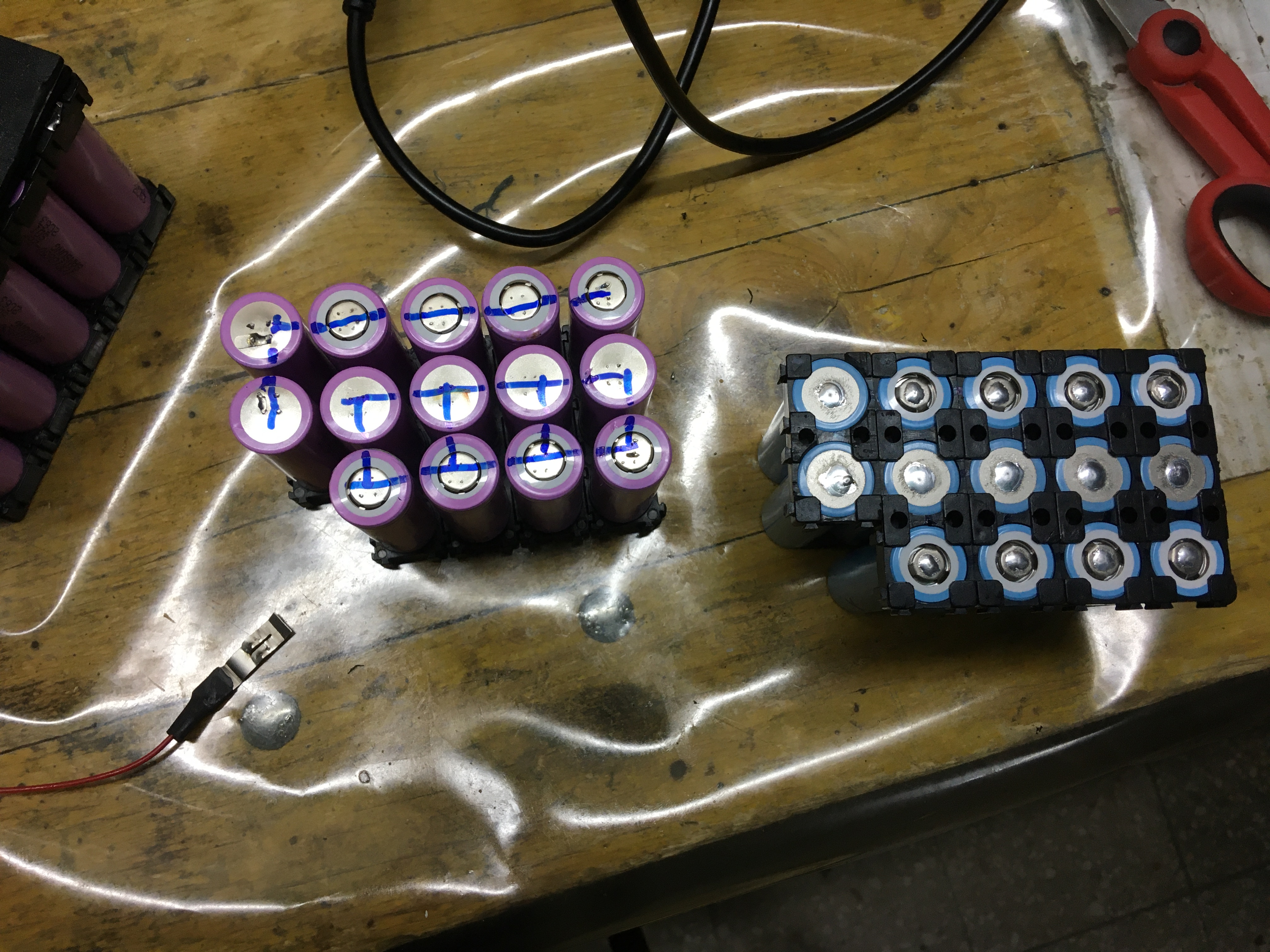

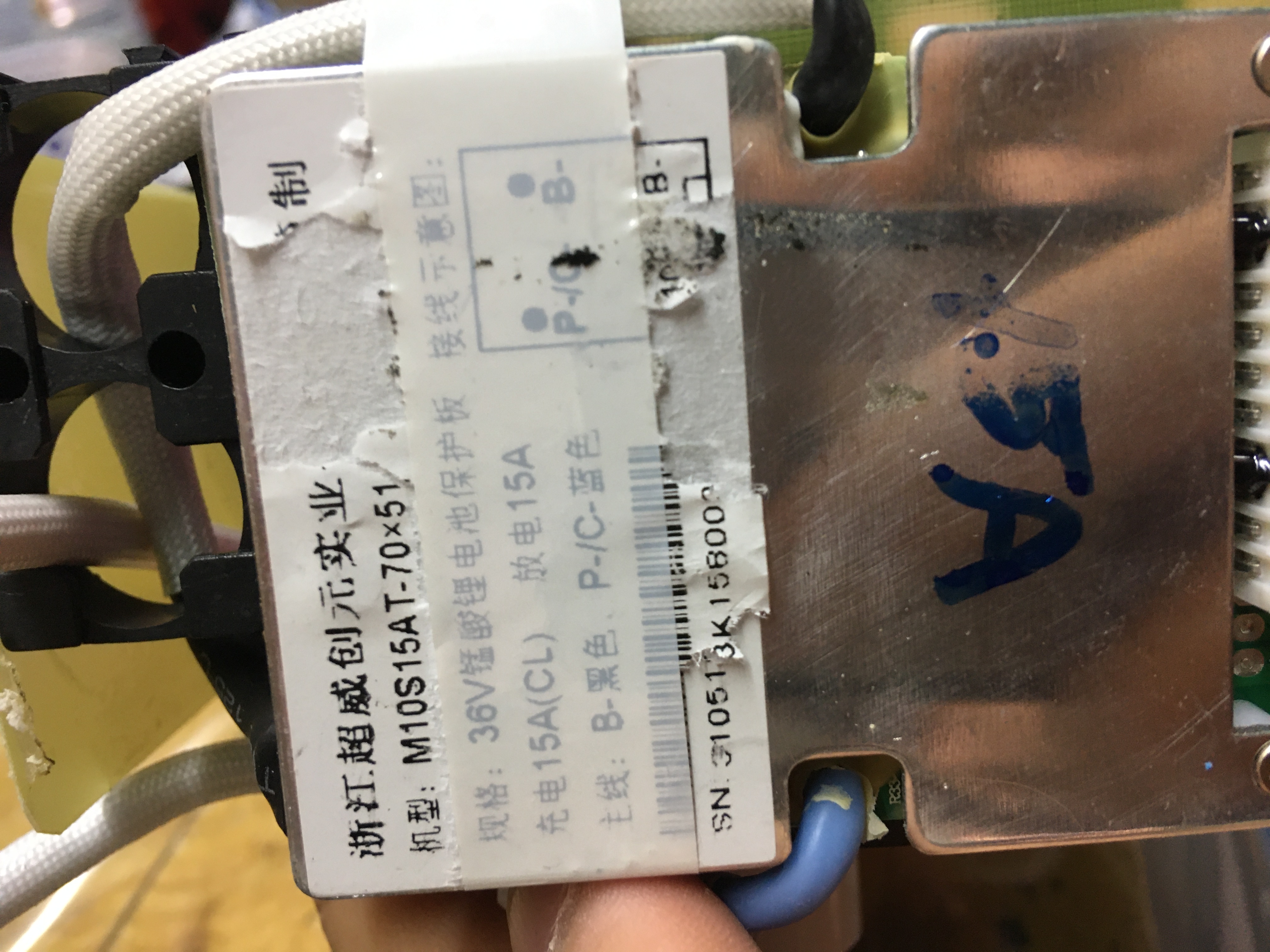

È arrivato il momento di sostituire la batteria che oramai mi fa solo 20km e la potenza è nettamente inferiore rispetto alla sua normalità. Per questo mi sono messo all’opera ed ho ricellato personalmente la batteria. Ho sostituito le sue celle originali Samsung ICR 18650-26F con delle celle Samsung INR 18650-32E. Il BMS e la centralina nella descrizione mi riferivano come limite 15A. In teoria dovrei esserci dentro alla perfezione. (Vi posto alcune foto).
Conclusa la batteria, la testo sotto la bici e va alla grande. Regge la tensione, la bici ha riacquistato potenza. La prima carica mi dura circa 40km con salite ripide. La seconda carica ha funzionato fino a 30km. La terza carica 10km ed ho cominciato ad insospettirmi che ci fosse qualche problema. Quindi ho controllato subito la tensione in uscita della batteria e mi dava ancora 38v ma la bici non partiva. Quindi ho ricaricato la batteria nuovamente e ritestandola ha funzionato per altri 3km e il display ha deciso definitivamente di non volersi più accendere.
Cosa sarà successo?
Qualcuno può aiutarmi?

Se hai saldato a stagno le celle probabilmente le hai danneggiate, i vari filmati su YouTube sono molto fuorvianti in questo, occorre una puntatrice a scarica per saldare le celle LiIon: Altra cosa, dove le hai acquistate?
Poi se non dici almeno la capacità della batteria in Ah è difficile risponderti...

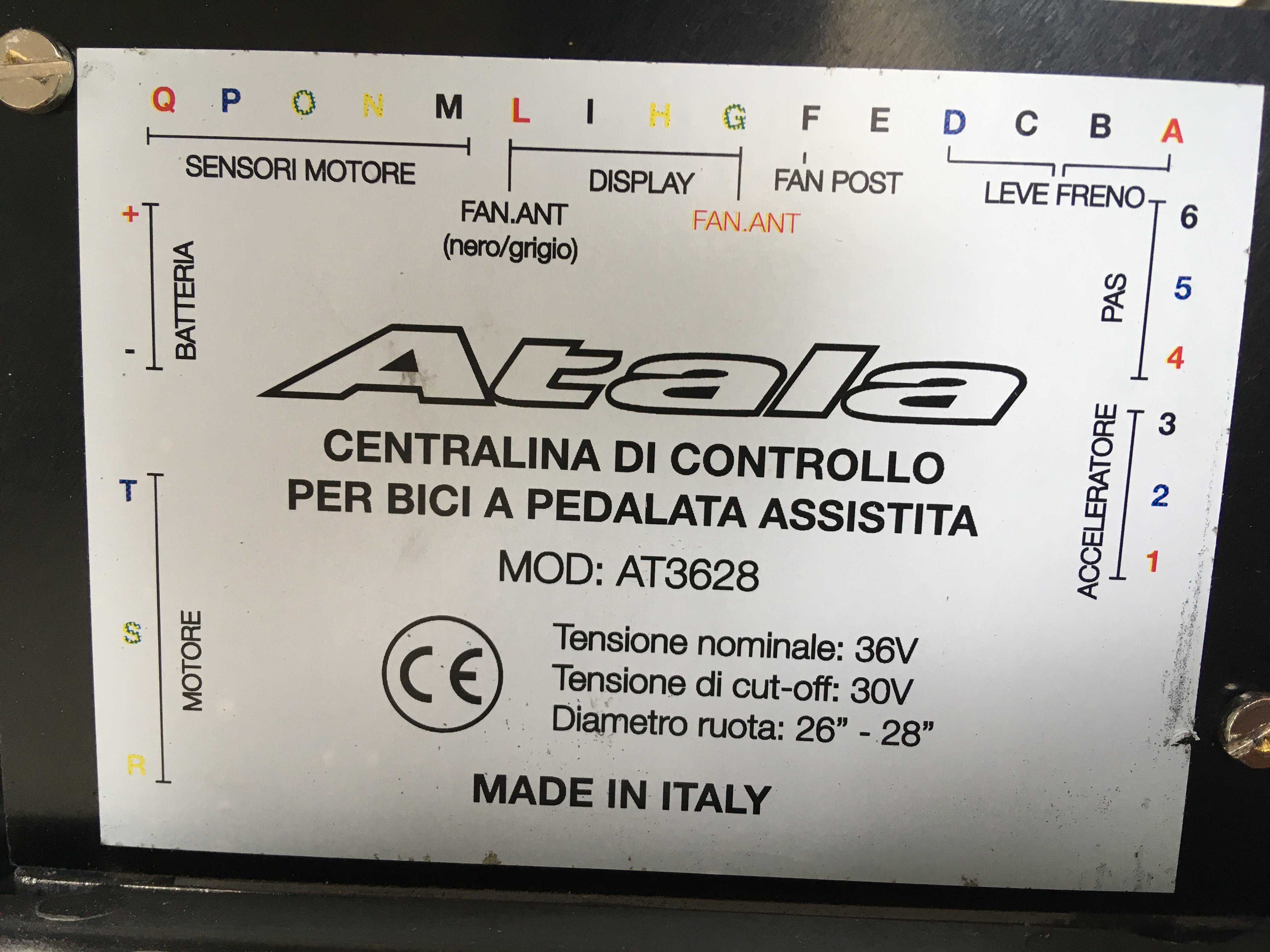

So che la saldatura a stagno può creare di quei problemi di surriscaldamento ma è la terza batteria che ho ricellato, e le prime due funzionano benissimo (considerate che essendo le prime ero anche meno pratico e quindi sicuramente ho commesso più errori rispetto alla terza).
Inoltre se avessi rovinato delle celle, o non mi dava la tensione corretta oppure durava poco la batteria ma sempre con la stessa ritmicità. Giusto?
Al contrario ha la tensione massima ma non da alcun segno di vita la bici.
Per sfatare il mito che sia la batteria guasta, l’ho testata su una bici di un amico e funziona perfettamente.
Ho anche controllato con il voltmetro se i fili di collegamento fossero tutti interi ma a quanto pare sembra di si.
Ho peró trovato all’interno della centralini dei fili non collegati ma non sono nè denominati e neppure si trovano sullo schema della centralina. Non so cosa pensare.
Vi giro gli schemi delle celle originali e quelle che ho messo io dopo.

Furetto la centralina è dentro la batteria? Se guardi bene dalla batteria vera e proprio escono solo 2 fili grossi uno rosso e uno nero. tutto il resto lo lasci uguale... non devi mica sostuire la centralina. Il problema e che la batteria originale ha lo spazio per contenere la centralina e la nuova di sicuro non ce l'ha...

Ho trovato il problema, una delle 10serie di celle non si carica alla perfezione caricandosi al massimo fino a 3,8v. Le avrò bruciate io?Forse si.
Comunque provvedo a sostituirle e riproverò a vedere come va.
