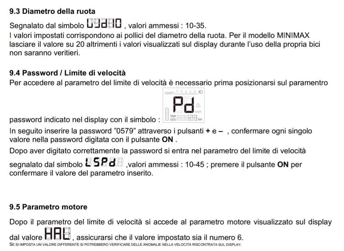

165,29 KB
Allora:
Il parametro ruota va messo a 22 perché è vero che il cerchio è da 20 ma con le ruote fat la circonferenza aumenta considerevolmente.
Poi c'è l'ultimo parametro che controlla gli ampère. È impostato a 6.
Vedi fin quanto arriva e prova come va!

Sul display ho già settato tutto, l' ultimo parametro che controlla gli ampere era impostato a 1, l' ho messo a 6 che è il massimo. Domani non dovrebbe piovere, speriamo bene... Vi tengo aggiornati, grazie :)

Sul manuale della bici c'è scritto che quel parametro deve essere a 6. Il tuo era a 1.
Sarà per questo che rende poco in salita?
Facci sapere.

Ciao, sul manuale che ho e anche scaricandolo dal sito c'è scritto che il parametro deve essere impostato a 1 (pag. 19)
cmq l'ho settato a 6, ora non resta che fare la prova su strada.. Vi tengo aggiornati... :)

Ciao, appena provata per recarmi al lavoro. Pessimo risultato, prestazioni più che dimezzate con pedalata durissima a causa della scarsa assistenza data dal motore. Salite che prima facevo facilmente, adesso ho sudato per farle! Ho immediatamente ripristinato i valori di prima, credo che tramite il settaggio da display non ci sia nulla da fare. Attendo qualcuno, se c'è, che mi dia un'indicazione su come poter intervenire a livello hardware. Grazie anticipatamente :)
