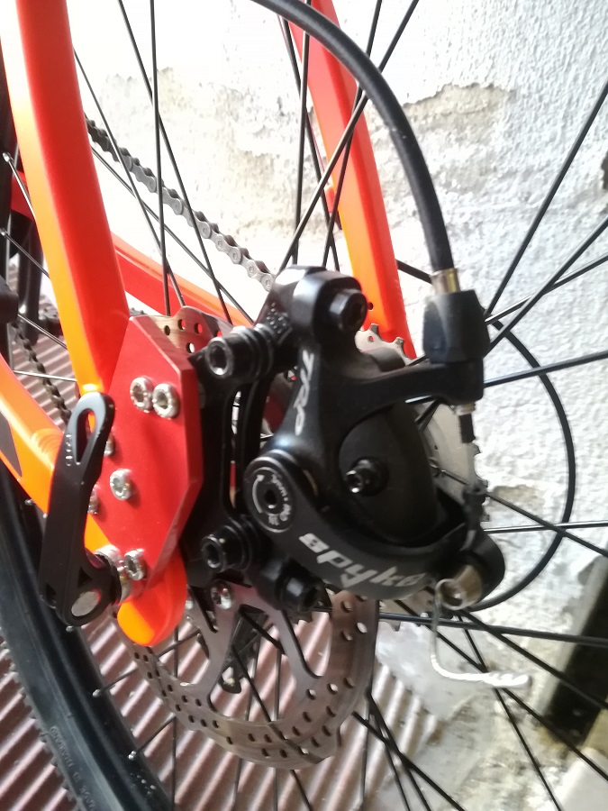

I freni a disco meccanici sono sempre stati considerati i parenti poveri dei freni a disco idraulici, il loro grosso limite deriva dal fatto che generalmente una sola pastiglia viene spinta contro al disco, ed è la flessione del disco che lo porta a strusciare contro l'altra pastiglia, questo comporta una continua necessita di recuperare manualmente l'usura della pastiglia, operazione non sempre agevole se c'è un motore hub di mezzo.
Cominciando ad esploare il mondo delle bici sportive da strada ho scoperto che anche i freni a disco meccanici si sono evoluti.
la mia gravel monta i TRP (Tectro) Spyre che spostano entrabe le pastiglie come nei freni idraulici
https://trpcycling.com/product/spyre/
Salendo nella gamma ci sono quelli che definisco ibridi, HY/RD che hanno il comando meccanico a filo e la pompa idraulica integrata nella pinza, https://trpcycling.com/product/hyrd/ sono costosi ma possono essere presi in considerazione volendo conservare i comandi a filo con il cut-off.
Conoscete altri freni simili?
