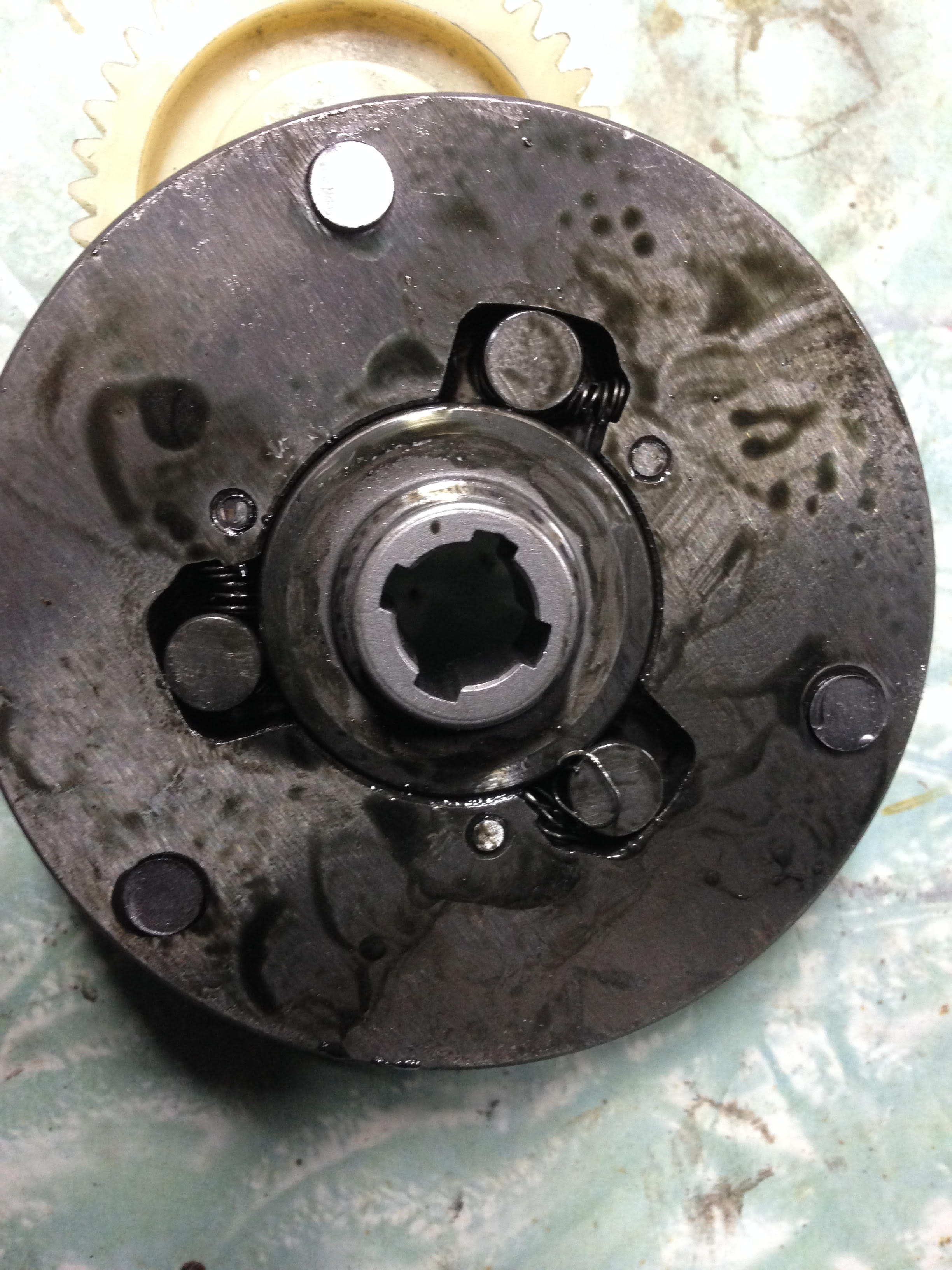

Dopo tanti anni di egregio lavoro il mio primo motore Bafang BPM mi ha cominciato a dare problemi.
Praticamente la ruota libera interna del supporto degli ingranaggi non ingrana più bene a ogni accelerazione fa un rumore secco.
Il problema è trovarla io non sono riuscito.
I nuovi motori hanno una ruota libera diversa.
Allego immagini
grazie per l'aiuto

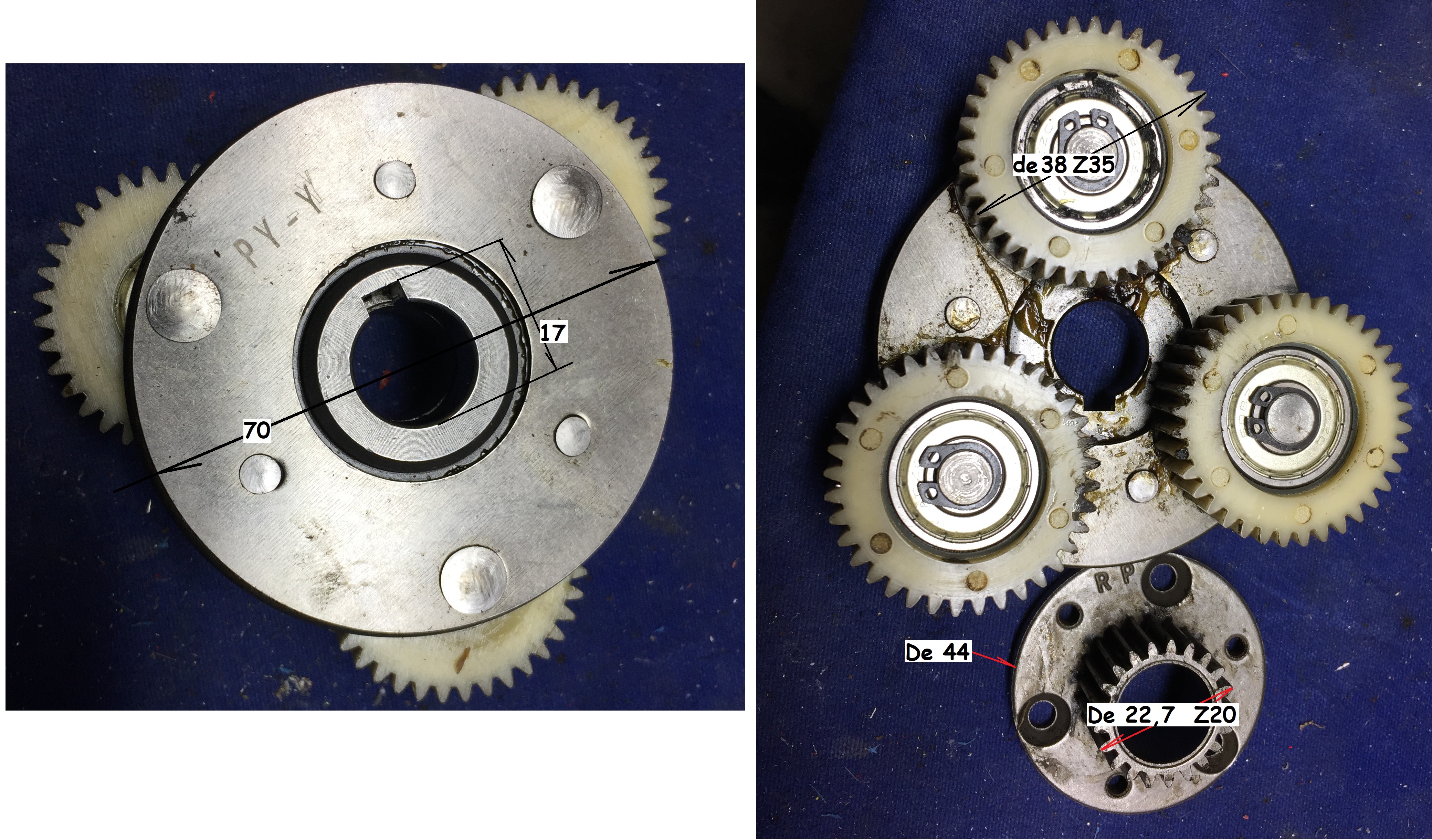

Inserito il - 02/12/2019 : 09:44:14  Mostra Profilo Invia a giordano5847 un Messaggio Privato  Rispondi Quotando
quanti denti hanno gli ingranaggi? Ora guardo se le dimensioni vanno bene con quello che ho smontato dalla same026 (motore bruciato).
Forse è più importante il dia del perno ed il dia degli ingranaggi ed il n° denti anche del pignone/motore

Grazie Giordano per l'interessamento
il dia. del perno motore è 12 mm con 21 denti
il dia. dei satelliti è 45 mm con 42 denti
ho provato a cercare da tutti i venditori anche
3 in Cina è disponibile solo la nuova ruota libera
con 1 fresata tipo chiavella
La vecchia ruota libera si differezia prorio nell'innesto
nel perno motore ha 4 fresate.

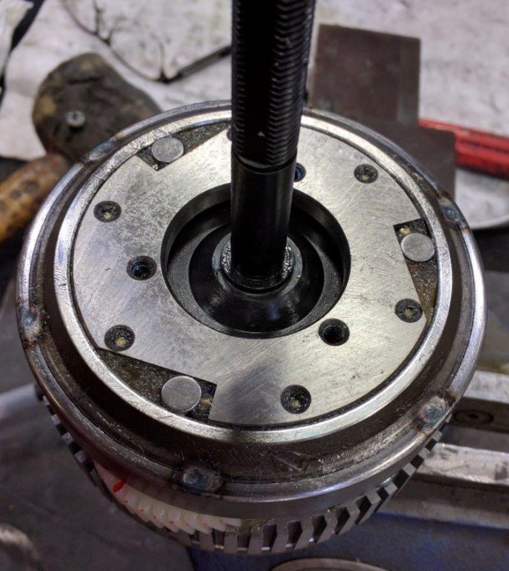

A questo punto, perso per perso, prova ad aprirla consumando le saldature col disco
di solito le ruote libere degli hub sono molto semplici
154,06 KB
quei cilindretti che vedi sono spinti da ua piccola molla, ho si è rotta la molla o si è sgranato un cilindretto...
Altrimenti fai prima a comperarti un bpm nuovo... non c'è neanche bisogno di raggiare di nuovo la ruota, apri il motore e sostituisci tutto, io l'ho fatto tempo fa prendendone uno usato da alcedo.

Credo che il vecchio tipo non abbia chiavette ma l'albero calettato a quattro denti. Comunque a 135 euro conviene il motore nuovo. Si apre a dx e si cambia tutto coperchio e motore interno compreso la ruota liberalasciando il vecchio involucro senza fare una nuova ruota. Anni fa feci così..
4109 Messaggi
Inserito il - 03/12/2019 : 16:23:05  Mostra Profilo Invia a giordano5847 un Messaggio Privato  Rispondi Quotando
Non dovrebbe essere calettato. Per calettato intendo montato con interferenza. Facevano quattro scanalature e dovrebbe essere montato H7/g6 (smontabile) le scanalature sono rindondanti basta una chiavetta per la coppia in gioco.

L'ho aperta e ho trovato una delle tre molle rotta
Accetto consigli

Inserito il - 13/12/2019 : 14:56:30  Mostra Profilo Invia a The Dark un Messaggio Privato  Rispondi Quotando
ciao a tutti
ritorno sull'argomento ruota libera
L'ho aperta e trovato una molla rotta
658,6 KB
14560 Messaggi
Inserito il - 13/12/2019 : 15:28:54  Mostra Profilo Invia a andrea 104KG un Messaggio Privato  Rispondi Quotando
Lo dicevo che a volte per problemi estremi ci vogliono estremi rimedi...
Trova una molla compatibile...
