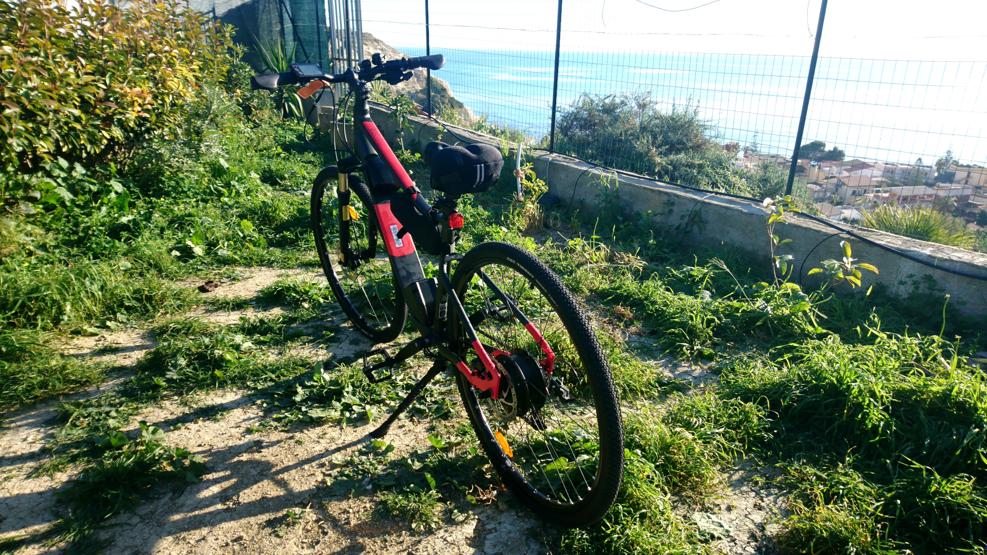

Salve, arrivata ieri e provata tra ieri e oggi per quasi 50 km , nonostante il tempo ...pioggia e oggi ventone..visto che in rete non si trova quasi nulla scrivo due paroline.
Trattasi di una MTB "stradale" il termine tecnico credo sia trail con sospensioni solo anteriori, ruote 27,5" x 2,60 ", freni a disco idraulici batteria 518wh motore centrale oli move plus coppia 80nm, queste sono le caratteristiche sommarie non mi addentro in tecnicismi che non conosco in quanto principiante.
Ho già da quasi 3 mesi una Armony Viareggio con la stessa batteria e motore, ma assetto della bici è da trekking (percorsi 900 km circa).
Ritornando alla Moena la sensazione che ho avuto rispetto alla Viareggio è di grande stabilità , credo che il diametro un poco più piccole delle gomme agevoli anche la velocità che è quasi come quella della Viareggio, anche i rapporti mi paiono praticamente gli stessi (cambio shimano monocorona 9 velocità), da grande fn della semplicità devo dire che i rapporti monocorona forse non saranno per percorsi estremi ma sono semplici da usare , efficaci e rendono un piacere utilizzarli.
Il motore lo conoscevo già ed è molto silenzioso, dolce ed eroga potenza quando serve senza nessuna incertezza, nelle salite più ripide dal 3 grado di assistenza in su e con il giusto rapporto si ha l'impressione che si possano scalare pendenze molto ripide, certo la fatica occorre metterla è pur sempre un motore centrale ma sale senza nessun problema dappertutto.
Ok per ora posto alcune foto e stacco, poi quando mi siedo al pc nuovamente continuo la mia esperienza :).

Cambio Shimano: il cambio che mi pare essere uguale alla Viareggio è uno shimano monocorona a 9 velocità moltopreciso, fluido e veloce negli innesti facile da gestire, forse i più tecnici avrebbero da ridire su solo 9 rapporti ma per utenti senza troppe pretese tipo me mi pare davvero azzeccato, solo due levette pollice x rapporti corti indice x quelli lunghi.
Motore: l'Oli move plus non si smentisce , stessa mappatura della Viareggio, 5 livelli di assistenza + il walk , dopo quasi 3 mesi di utilizzo riesco a fare quasi tutto con l'assistenza da 1 a 3 , riservando la 4 e la 5 solo per i momenti critici al ritorno solo se sono particolarmente stanco nelle salite con forte pendenza o nelle stesse in caso di forte vento contrario 15-20 nodi in su.
Il motore è fluido, silenzioso, senza strappi e sempre pronto, anche da fermo nelle salite più dure basta ingranare la marcia bassa e lui ti porta ovunque, negli incroci o quando ti serve repentina accelerazione tu metti la forza e lui in maniera naturale aggiunge il resto. Niente da dire per quello che posso dire dopo circa 900km mi sento di affermare che è davvero riuscito..tra l'altro il mio rivenditore mi ha mostrato un catalogo con le batterie samnsung in caso di sostituzione la stessa costerebbe circa 450 euro niente male per una 500wh visto i prezzi bosch, e parlo di una samsung originale (sebbene non una venduta da armony di cui sconosco il prezzo ma che sempre samsung è...)
nando_mac ha scritto:
Dovrebbe tirare su forti pendenze anche con i livelli più bassi a discapito della velocità adeguando rapporti.
Confermo, scalando i rapporti da 1 a 3 praticamente non credo ci siano molte salite che non si possano fare a spese certamente della velocità
Freni a disco idraulici: una goduria, sarà che mi sono abituato a quelli sempre a disco ma meccanici della viareggio che dopo ogni uscita lunga con parecchi dislivelli devono essere regolati e fischiettano anche..questi idraulici sono davvero precisi pronti , non bruschi e non perdono regolazone (nota per me , sarà la prima cosa da sostituire con il tempo).
Confort di guida: come già detto sullo sconnesso e penso quindi su sterrati e fuoristrada simili credo sia buono rispetto agli ostacoli da superare , comunque su questo punto dalle prime impressioni mi pare che la posizione sulla Viareggio sia più adeguata per tragitti lunghi su strade possibilmente senza ostacoli, anche il manubrio più lungo sulla Moena mi ha dato senso di stabilità e possesso della strada ma contestualmente mi pare le braccia ne risentano di più, stessa cosa dicasi per la schiena , dico le differenze non sono abissali ma su lunghi tragitti ho il sospetto possano fare qualche differenza, a condizione che le strade siano senza ostacoli di una certa grandezza sui quali la moena è una spanna avanti.
Fango: oggi nella prima uscita "di coppia" con le strade bagnate quando con la Viareggio stavo dietro la Moena alzava dalla ruota posteriore un bel po d'acqua/fango.. risultato giubotto posteriore nella partebassa si sporca di fango, nella Viareggio con i parafanghi questo non succede. Comunque conto di mettere un porta pacchi di quelli che si agganciano al tubo reggisella, forse potrebbe anche parare parte degli spruzzi fastidiosi..
Attualmente per il commuting continuo a preferire la Viareggio con la sua posizione di guida più comoda , il minore attrito delle ruote, i parafanghi ed il porta pacchi di serie, le luci che si accendono e spengono con il crepuscolare direttamente collegate alla batteria principale.
Per il resto devo dire che la mtb tipo la Moena almeno dalle mie parti può avere un uso molto più estensivo della Viareggio. In parole povere la mtb può fare tutto quello che fa la viareggio e anche altro, al contrario La Viareggio preferisce le strade asfaltate o con sconnessioni di piccole dimensione sebbene possa reggere anche sterrati leggeri.
Aspetto di effettuare un giro più lungo per dare impressioni più precise sulla Moena specialmente riguardo al confort di guida su lunghe distanze nonchè il comportamento su percorsi fuoristrada.

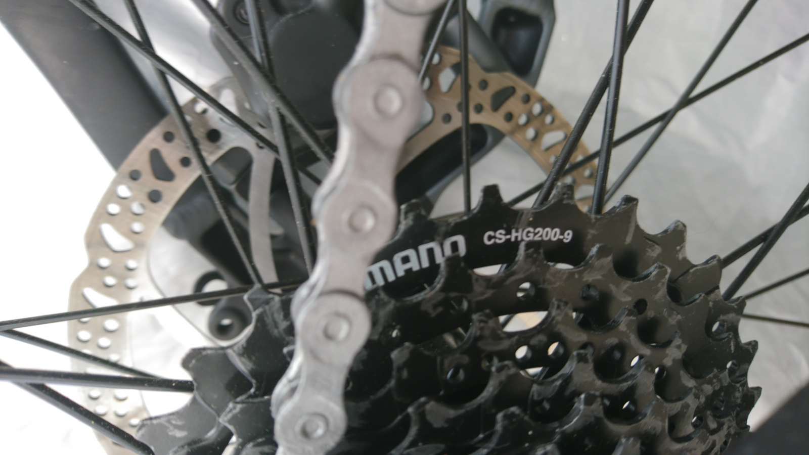

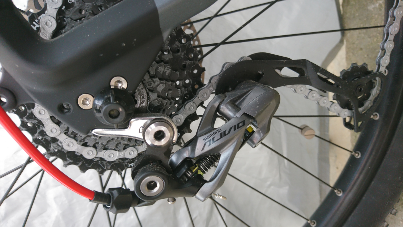

al fine di meglio individuare le caratteristiche dei componenti allego alcune foto , spero siano utili:
il cambio non è uguale a quello della Viareggio (shimano rd m-370) , infatti sul sito viene dato lo shimano RD-M4000SGS

@totoscarantino
Conta i denti della corona e del pignone più grande.
totoscarantino
113 Messaggi
Inserito il - 23/12/2019 : 14:20:29  Mostra Profilo  Rispondi Quotando
33 denti per la corona e 33 per il pignone + grande
Quindi 1:1
Mi sembra più che sufficiente anche per salite toste!

Sergiom2
3797 Messaggi
Inserito il - 23/12/2019 : 15:31:23  Mostra Profilo  Rispondi Quotando
Conta i denti della corona e del pignone più grande della Viareggio...
totoscarantino
113 Messaggi
Inserito il - 23/12/2019 : 15:42:09  Mostra Profilo  Rispondi Quotando
32 denti il pignone + grande , 38 denti la corona.

Inserito il - 23/12/2019 : 15:48:46  Mostra Profilo Invia a Steu851 un Messaggio Privato  Rispondi Quotando
Col 38-32 ci vai giusto a passeggio in collina, salite toste non ne fai, cioè, anche il 15% per un breve tratto non ti creerà problemi, a dalle mie parti mi è capitato spesso di dare 1000 metri di dislivello in 8-10 km, dove la salita non molla mai, con quei rapporti non ce la fai tu e non ce la fa la batteria, io sulla mountain bike ho corona 32T e cassetta col pignone più grande 46T, ma come dicevo non è detto che ti potrà servire, anche perchè dopo essere saliti su quelle pendenze bisogna anche scendere, e li verrebbero fuori i limiti di forcella e freni oltre che del ciclista, salire è spesso solo questione di muscoli, il motore compensa, discesa vuol dire necessariamente tecnica, per poterla fare in sella e rimanere sani.

Inserito il - 23/12/2019 : 16:06:13  Mostra Profilo  Rispondi Quotando
Ma 38:32 è la Viareggio che è da strada.
La Moena ha scritto 33:33
Deve ricontare meglio... Sarà 34:32 o 34:34.
totoscarantino
113 Messaggi
Inserito il - 23/12/2019 : 16:17:34  Mostra Profilo  Rispondi Quotando
Steu851 ha scritto:
Ritenta, 33 non è un formato commercialmente disponibile, o 34 o 36 denti
34 :P

Arrivata e presa da punto di ritiro Decathlon , davvero bella nel suo genere , provata 10 minuti su strada (ora batteria a caricare) anche in salita, primissime sensazioni:
Di una comodità straordinaria, ora sarà la sella (adesso ho messo un coprisella modello divano..ma quando l'ho provata aveva la sua sella), appena ho dato la prima pedalata ho esclamato wow ! Capitemi pensavo di aver a che fare con un prodotto più economico e quindi con alcuni compromessi, che sicuramente ci sono, ma la comodità dai primi minuti mi è parsa davvero incredibile, anche la taglia è proprio lei, la postura è quella da trekking che ora sono certo amo molto ... inizio a pedalare senza assistenza e la bici risponde bene si sente che è un poco più leggera delle altre (22 kg vs 25) quindi inserisco assistenza 1 e sopresa anche qui una bella spinta graduale senza strappi,giusto inpercettibile forse per me che mi ero abituato ai centrali..ma tutto è molto naturale , mi fermo agli incroci e lei riparte subito , ci faccio caso e noto giusto un micro ritardo nell'entrata in funzione del motore che se non avessi usato i centrali per quasi 4 mesi non lo avrei percepito....percorro il rettilineo innesto le varie marce e tutto è fluido assistenza 1 e 2 bella spinta ma fluida e senza strappi , comincio una salita , pendenza 6-7 % ad occhio, diminuisco marcia (3) e inserisco assistenza 3, tutto ok, aiuto con le gambe , mi pare simile all'assistenza 3 del motori oli con la quale riesco oramai a fare quasi tutte le pendenze "umane" (credo fino al 15%)..piccolo appunto sul cambio, le marce hanno 2 levette, la classica con il pollice per abbassare il rapporto e quella alta con l'indice, ma stavolta anzicchè "premere con l'indice" si deve spingere la levetta con l'indice verso l'esterno, per me che ho le mani piccoline è scomodo e sicuramente meno naturale..ma si puù convivere benissimo.
Ora posto delle foto , ho posto la batteria sotto carica. Domani o stasera faccio un giro e provo nelle salite più toste e percorso più lungo e vi faccio sapere.
