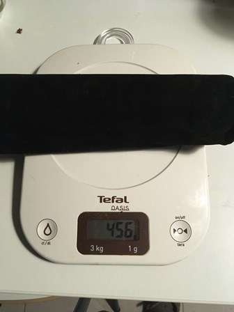

La pompetta ha a corredo una bustina di velluto, al cui interno sta giusta giusta la pompetta e il tubetto con beccuccio separato.
Peso: 456 gr

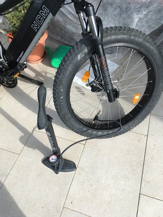

Il tempo mi è sembrato eccessivo, ma ho rifatto la stessa prova con una pompa manuale grande:
48,97 KB
Il tempo finale è stato di 3 minuti. In realtà si starebbe meno se si pompasse in continuo, ma soprattutto le prime pompate vanno intervallate da opportuni "massaggi" al pneumatico perchè sia nella corretta posizione e non stalloni . Questa operazione con la pompetta elettrica si può fare mentre è in funzione.
