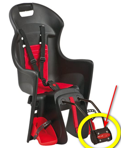

Domanda, dove metteresti il seggiolino? specialmente sulla fiido non ne vedo proprio la possibilità... anche la ado la vedo moolto difficile piazzare un seggiolino, ci sono quelli che si attaccano sul telaio al "tubo piantone" o "tubo verticale"
tipo questo
38,84 KB
ma dubito fortemente che ci sia lo spazio necessario
37,79 KB
pieghevoli per quale motivo? leggerezza? trasportabilità?
nell'uno come nell'altro caso, la fat sarebbe una pessima scelta, moolto pesante e decisamente ingombrante anche da piegata...
in ogni caso sul mercato delle pieghevoli credo ci sia più di una opzione valida
