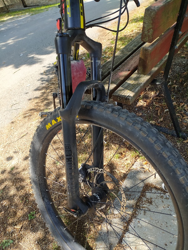

Eccola!

Buona qualità, come ti trovi?
14571 Messaggi
Inserito il - 05/09/2021 : 14:43:02  Mostra Profilo Invia a andrea 104KG un Messaggio Privato  Rispondi Quotando
Mah come qualità ineccepibile, l'unica bici provata finora che sembra una nativa. Non si sentono tutte quelle leggere flessioni che di solito fanno risultare le native più solide. Questa è come salire sulla levo, anzi su una levo con ammortizzatori e freni migliori della mia che era una base. Come impressioni di guida anche qui mi sembra una levo, nel senso che sono alto solo 1,73 e le gommone 27.5 hanno più o meno il diametro delle 29 che per me è un po' troppo, mi sento molto meglio sulle vecchie 26, le trovo molto più agili. La specialized enduro da 26 insomma mi calza meglio, anche se non dà l'impressione di solidità di questa. Probabilmente devo ancora abituarmi, però sulla specialized non è stato necessario, sono salito e mi sembrava di averla guidata da sempre, anche se da elettrificata rimane inferiore a questa, nel senso che si sente sempre che è una bici con motore aggiunto. Questa no, sembra nata così, da questo punto di vista impressionante!

Bella. Mi piace. Bravo. Come va la Yari rispetto la Marzocchi? Mi interessa perchè la Marzocchi da 38 ce l'ho anch'io..
14571 Messaggi
Inserito il - 06/09/2021 : 11:36:53  Mostra Profilo Invia a andrea 104KG un Messaggio Privato  Rispondi Quotando
Questa è un pochino meglio della lyric 2010 che ho sulla specialized enduro, molto meglio del legno che c'era sulla levo (non ricordo cos'era) ma sempre peggio della marzocchi a molla. Ovviamete sono considerazioni personali. A me le forcelle ad aria mi sembrano sempre troppo dure e legnose se gonfiate bene e troppo molli e con un sag iniziale inaccettabile se gonfiate poco, difficile trovare un compromesso. Comuque questa è accettabile, ma mai come una a molla, visto che poi a noi 300gr di più non pesano di certo

Visto che hai una rock shox ti segnalo l'app trailhead della casa, metti il numero di serie della forcella, qualche dato sui pesi, e ti da il settaggio base sia come pressione che come click di rebound.
Io ho provato e per quello che faccio era diventata troppo dura, son tornato alla pressione ricavata col sag al 30%
Una cosa insopportabile della Yari è il perno passante, per caricare la bipa nel gavone del camper devo togliere la ruota anteriore, con la fox di mia moglie basta mettere in posizione la rota ed il perno entra subito, con la Yari bisogna cercare l'allineamento tra i fori della forcella e quello del mozzo, scomodando tutti i santi del calendario visto che in ferie ho dovuto farlo quasi tutti i giorni
