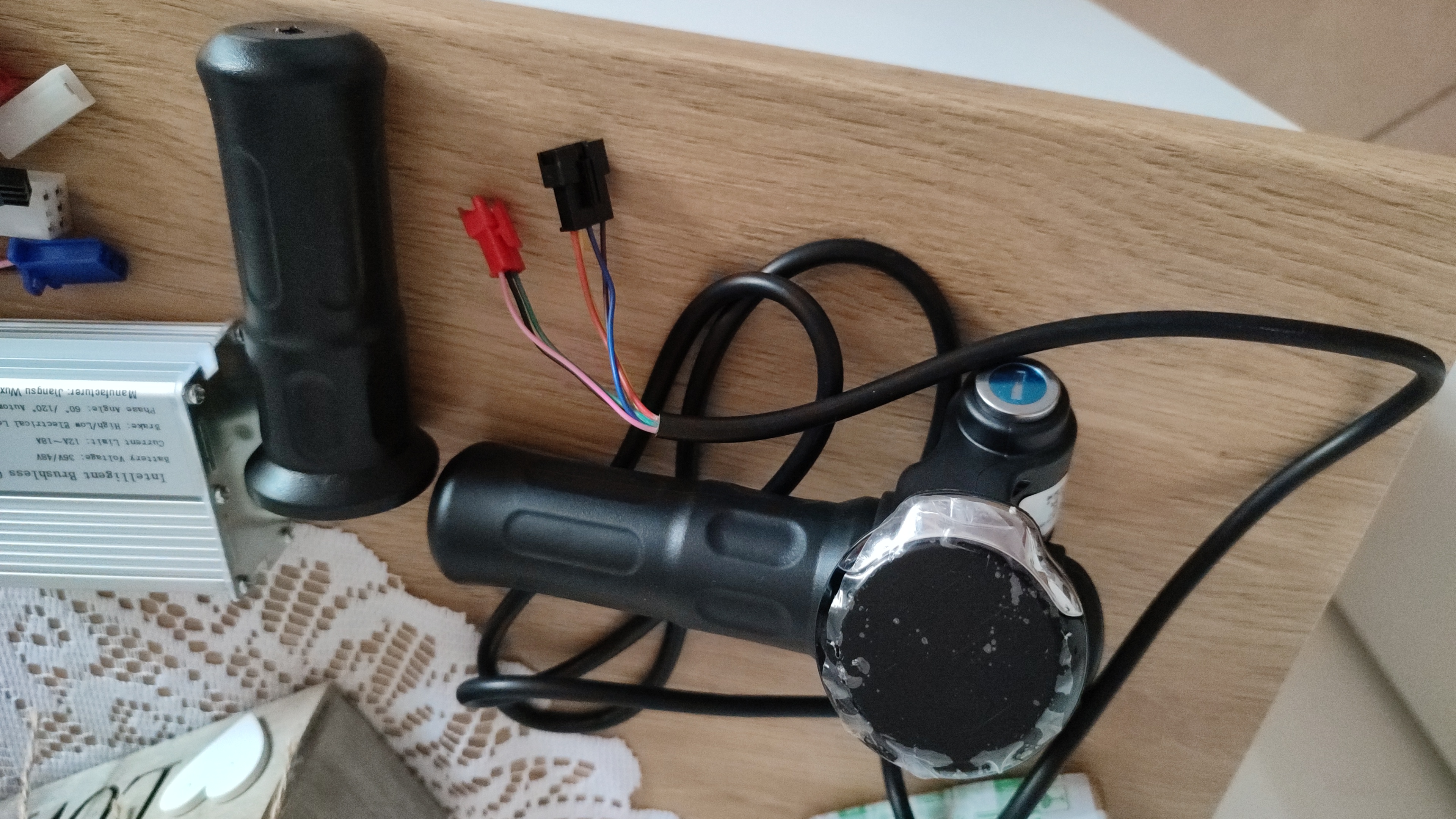

Arrivato throttle! Si comunque mio suocero ha tutto l'occorrente. Appena passo da lui proviamo anche a montare tutto! I collegamenti del throttle con la centralina sono diversi da quelli visti in foto. L'ho preso dalla Cina! XD . Un'idea di come si colleghino ce l'ho!

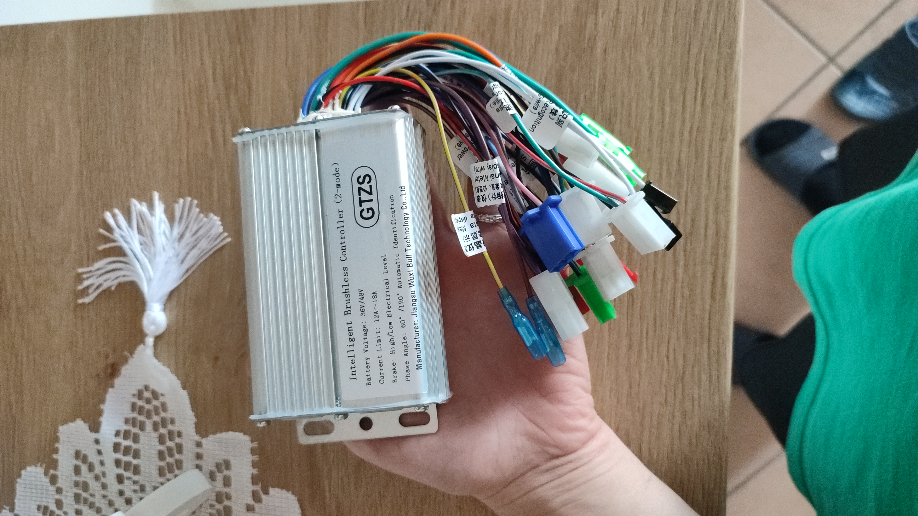

Inserito il - 11/09/2021 : 10:39:29  Mostra Profilo  Rispondi Quotando
2537,41 KB
Ecco la centralina!

14563 Messaggi
Inserito il - 11/09/2021 : 13:05:15  Mostra Profilo Invia a andrea 104KG un Messaggio Privato  Rispondi Quotando
sicuramente l'accelleratore ti funziona, i conettori sono sepaati, il display forse no, bisogna provare...

In pratica i tre fili nero rosso verde sono del throttle. Gli altri li dovrei staccare e separare. Il blu è quello della speed e va collegato con uno di questi due col gommino blu sopra. C'è scritto Speed display wire. Il produttore nella foto dei collegamenti fa vedere questo. Allego foto
