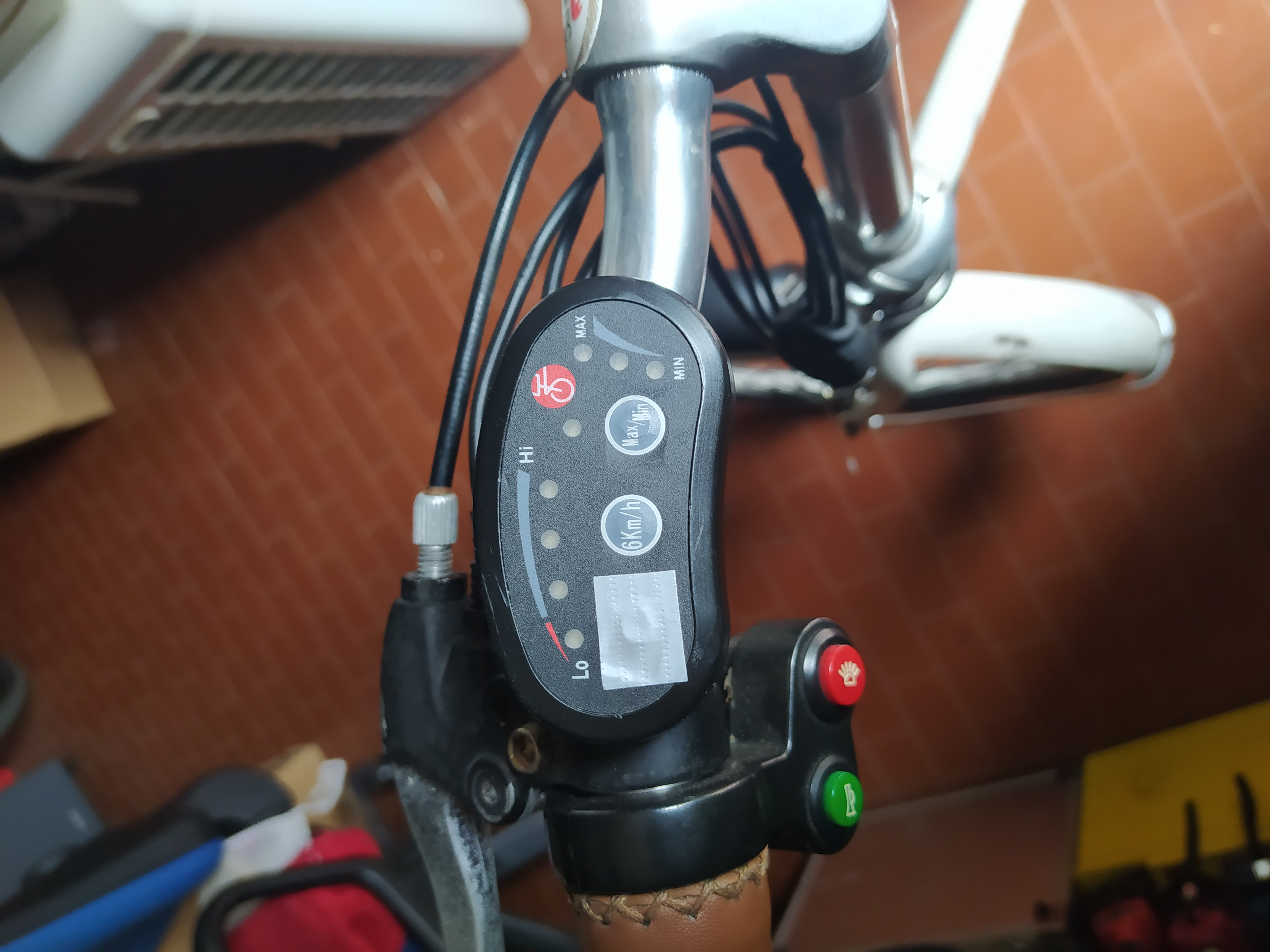

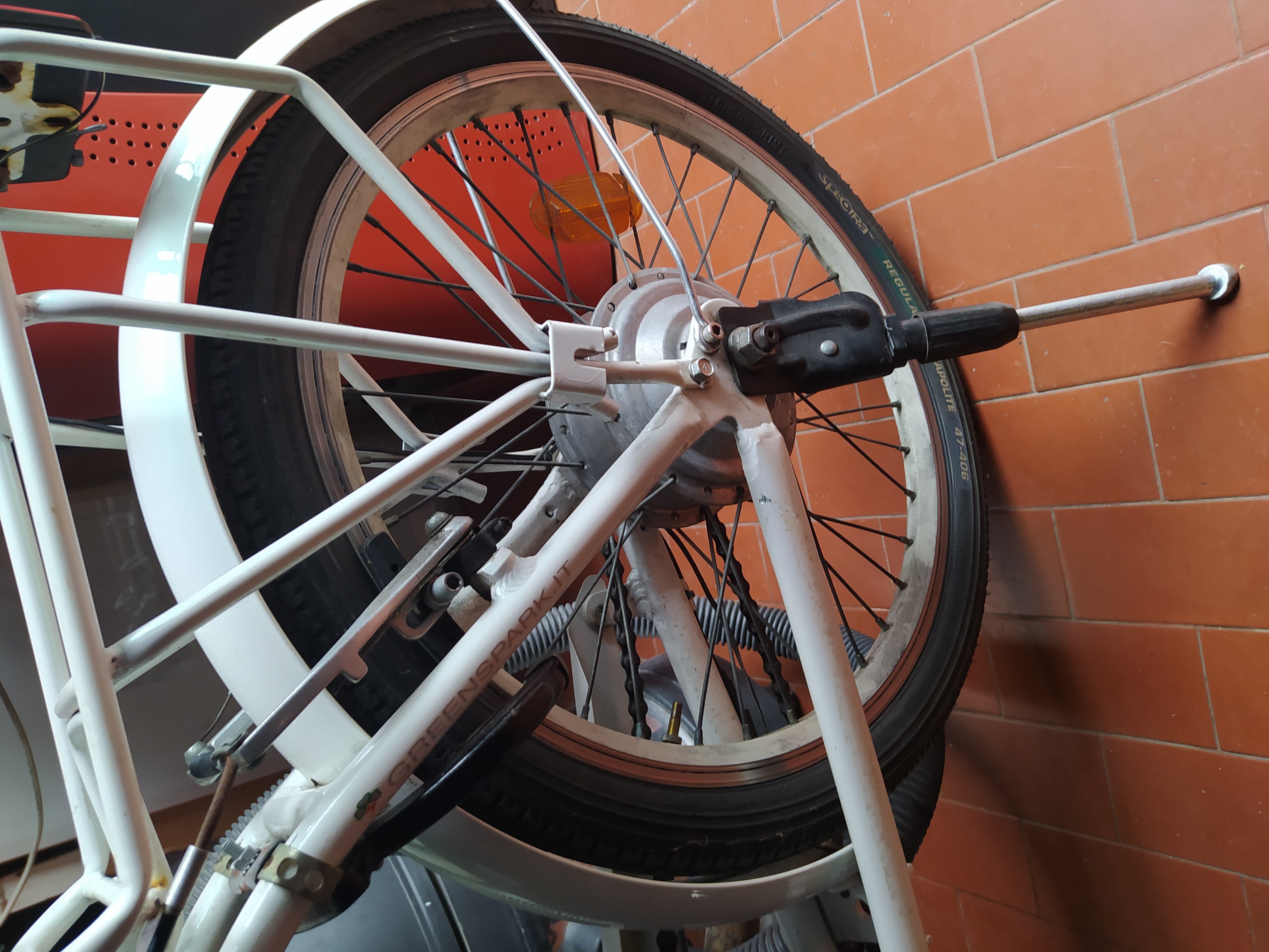

buon giorno amici del forum, avrei una domanda da porre per questa bici come da titolo. Prodotta da azienda Green Spark con motore elettrico e batteria 24v. la domanda e la seguente, posso sostituire la batteria con una da 36v. naturalmente sostituendo anche controller e display. il motore supporta il tutto. allego foto.
1415,2 KB
1439,28 KB
948,47 KB

grazie per avermi risposto,volevo un chiarimento per quanto riguarda il display.E proprio necessario sostituirlo dovrebbe lavorare con tensione di alimentazione a 5v. inviati dal controller. Non basterebbe cambiare solo il controller oppure rimanere tutto cosi ce succederebbe se cambio solo la batteria a 36v. Se il controller mi reggerebbe la tensione dei 36v. Ho letto in rete che se il controller monta dei condensatori in ingresso batteria con voltaggio 50 o 60 volt e possibile alimentarli a 36v. Potresti confermare se e giusto.
gattone27
838 Messaggi
Inserito il - 08/05/2022 : 12:41:57  Mostra Profilo  Visita l'Homepage di gattone27 Invia a gattone27 un Messaggio Privato  Rispondi Quotando
Oltre ai condensatori che devono essere come hai detto, sono le tensioni di cutoff che cambiano.
In teoria, non dovrebbero esserci problemi, perchè una da batteria da 36V ha il BMS interno che si apre a 30V per proteggere le celle, mentre se fosse per la tua centralina a 24V (che vuoi mantenere), questa taglierebbe l'assistenza a 21V. Se dovessi avere qualche problema al BMS ti perderesti la protezione della centralina, perchè se una batteria da 36V dovesse scendere sotto i 25V poi potrebbe essere da buttare.
Comunque su una centralina da 24V non credo che troverai condensatori da 50-60V.
Poi ci potrebbero essere anche altri inconvenienti che non conosco, ma vedrai che adesso i più esperti ti risponderanno.
In quanto al display, non puoi lasciarlo e cambiare solo la centralina, perchè ogni centralina ha il suo, e difficilmente funzionerà con un altro, anche a parità di tensione di funzionamento, figuriamoci a montarlo su una centralina che lavora a una tensione differente dall'originale.

Allora, come ti è stato detto, non serve aumentare la tensione, anzi sarebbe controproducente per lo scopo che vuoi raggiungere.
Devi invece aumentare la corrente, magari controllando la centralina attuale. Se ad esempio è da 15A potresti portarla a 17-18A cambiando la centralina con una adeguata, e mantenendo l'alimentazione a 24V. Ovviamente dovrai assicurarti che la batteria sia in grado di erogare quella corrente, senza andare in sofferenza.
36467 Messaggi
Inserito il - 09/05/2022 : 18:18:20  Mostra Profilo Invia a Barba 49 un Messaggio Privato  Rispondi Quotando
Esatto, come dice anche Gattone se ti serve più tiro in salita passare da 24V a 36V peggiorerebbe la situazione, devi restare a 24V ma sostituendo la tua centralina attuale con una più potente, è l'unico modo per affrontare il problema: Cerca la centralina, leggi le scritte sul dorso e postale...
Considera che per avere 250W effettivi a 24V la tua centralina dovrebbe essere da 20A massimi, ma secondo me è solo da 15A, quindi hai una bici con potenza addirittura MOLTO inferiore a quella consentita dalla legge.
Ovviamente la tua batteria dovrà essere in grado di erogare 20A senza soffrire, se ci dici da quanti Ah è possimao farci un'idea.
