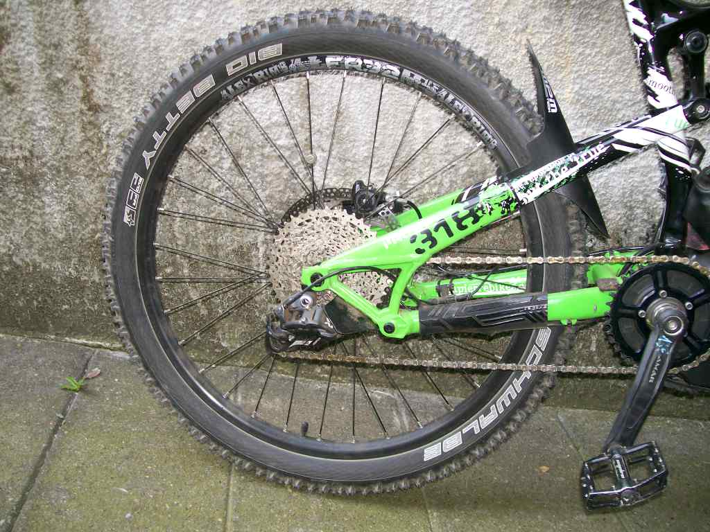

SRAM X7 con pacco pignoni 11/42. Nessun problema. Prova ad allungare la catena come suggerito da Mario.

Lo farò...
la catena gestiva un pacco pignoni 11/34, ovvio che i sei denti in più la stiracchino un po' troppo.
Grazie per la foto
