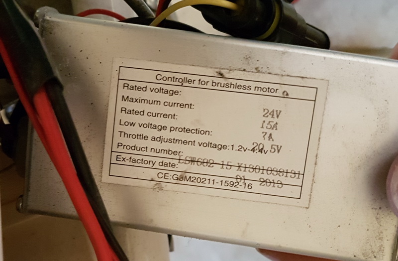

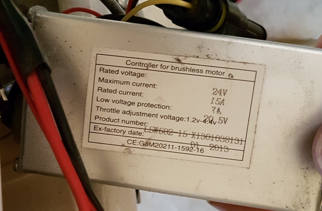

motore
MD24V26"250W13010369
per la centralina allego una foto
121,15 KB
foto ridimensionata da Pix
Inserito il - 11/05/2018 : 18:18:44  Mostra Profilo Invia a Barba 49 un Messaggio Privato  Rispondi Quotando
Come avevo previsto la tua bici è da 168W e non da 250W, ecco perchè non va un tubo... Lo si capisce dalla centralina che è da 7A continui (168W) e 15A di picco (360W), mentre per il codice della strada si possono avere 250W continui e ben 540W di picco, assai di più di quelli erogati dalla tua centralina: Ovviamente senza ricellare la batteria questo è il massimo che si poteva ottenere senza danneggiare le celle, ma una volta effettuato il lavoro di miglioramento capacità e corrente di scarica potresti aumentare la potenza abbastanza facilmente.
Naturalmente la velocità massima rimarrà quasi la stessa, al massimo salirà di 2Km/h, ma l'accelerazione e la capacità di arrampicata miglioreranno.

Concordo in parte, visto che ha una centralina della mutua (24V-7A-15A) da soli 168W effettivi di potenza mentre il motore è specificatamente da 250V basterebbe che portasse l'amperaggio a 10-20A per avere una bici perfettamente legale (240W) ma con capacità di scalare molto superiore ad adesso!!!
La velocità come ho scritto aumenterebbe impercettibilmente, forse di 2Km/h, ma il tiro sarebbe decisamente migliore, e siccome una centralina da 24V con sei mosfet si può portare a circa 20A lavorando sullo shunt non vedo perchè non possa farlo...
Ovviamente deve prima far ricellare la batteria aumentando la capacità in modo da non farla soffrire per l'aumento della corrente, ma tanto questo lavoro deve comunque farlo perchè la bici non ha più autonomia, quindi...

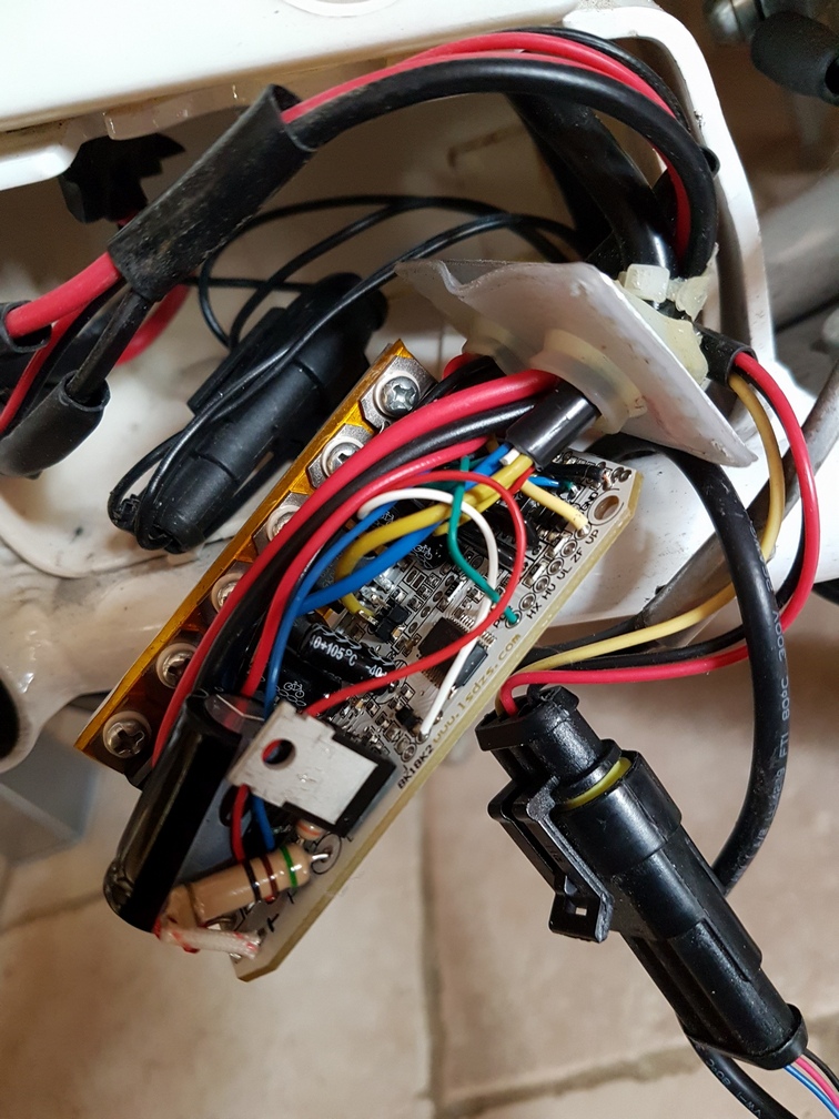

Se hai un po di manualità, apri la centralina e posta delle foto (di dimensione UMANA, please) se individuiamo
la collocazione dello shunt lo puoi fare da solo senza andare a scomodare fior-fior di orafi con licenza di assistenza ebike.

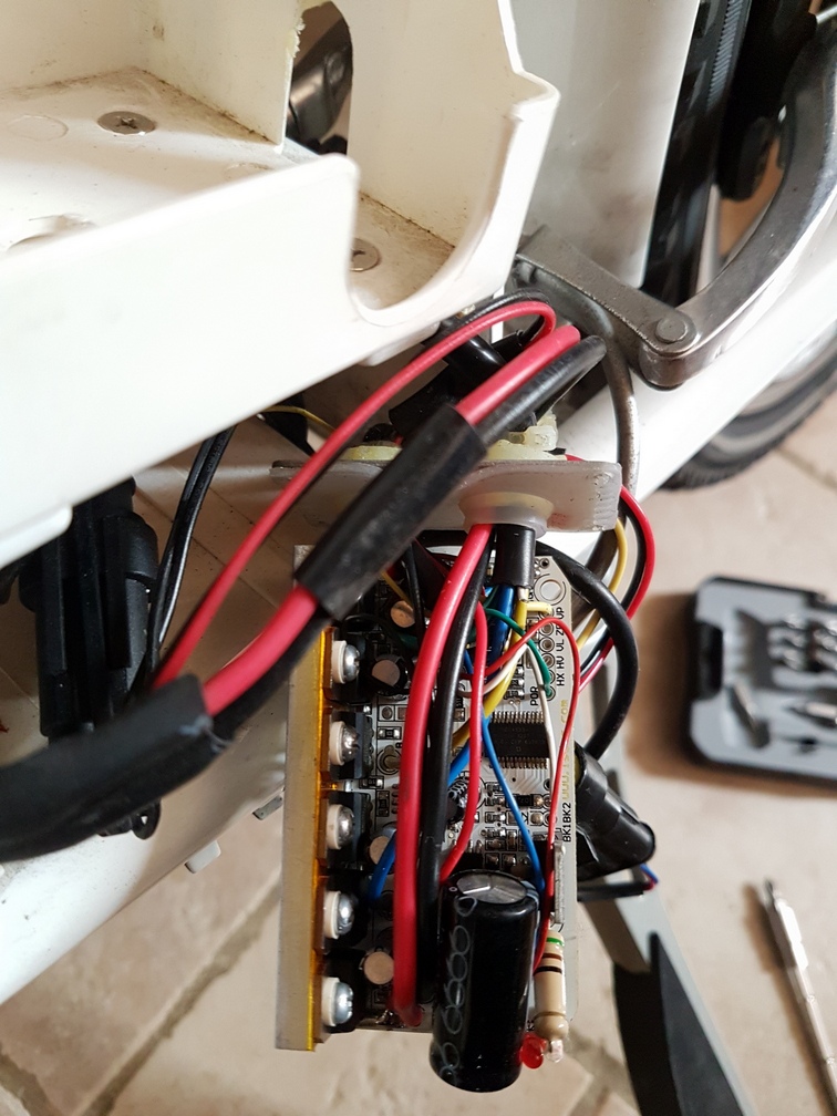

Dalle foto postate non si riesce ad individuare dove è lo shunt.
La sigla della centralina è LSW682-15, se riesci a vedere che sigla hanno i 6 mosfet
(i componenti sotto le viti grosse) potresti capire il voltaggio massimo che supportano.
Se hai c.u.l.o, sono mosfet da oltre 42V, potresti mettere direttamente la batteria da 36V
senza dover cambiare centralina. Magari facevano la centralina unica 24-36-48V, e cambiavano
solo l'etichetta sopra... Ma ne dubito. Son' cinesi, mica discendenti di Babbo Natale.
E poi bisogna vedere se il display supporta i 36V. Insomma, per portarla tranquillamente a 36V
al 90% non te la cavi solo con mosfet fortunati+batteria 36V+shunt.
Comunque quella centralina ha il cut-off del voltaggio a 20,5V che è troppo basso per una batteria
a 36V, quindi anche nell'eventualità di poter mettere la batteria da 36V rischi di ammazzarla entro breve.
Riassumendo, ci sono dei limiti tecnici della centralina che ti impediscono di portare il tutto a 36V
con piccole modifiche.
Il motore potrebbe essere un codice 13 da 201-230 rpm. Non cambia tanto ai fini della modifica, dove
sarà la centralina a fare la differenza.
Quindi, se vuoi portare la bici a 36V devi cambiare centralina, display e tutto il resto. Su Aliexpress
e altri siti cinesi ci sono dei kit a circa 60-80 euro.
Altrimenti, solo ricellaggio batteria a 180 euro.

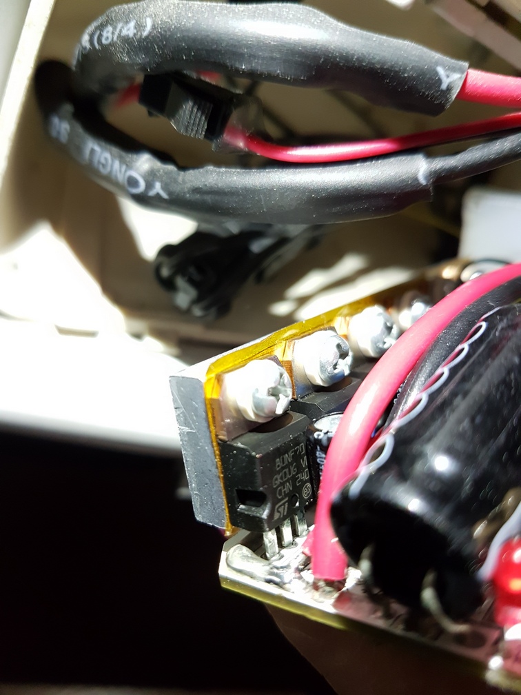

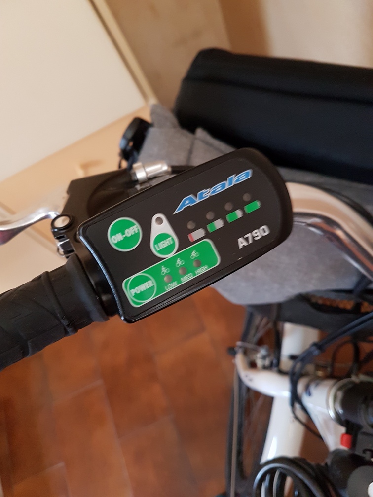

posto la foto di un mostef e del "non" display
247,86 KB
212,97 KB

rikkardo ha scritto:
intendi dire che batteria più centralina e display tutto a 80 €?...
[cut]
Ma se solo la batteria ti verrebbe 180 euro, come fa a venire a costare il tutto 100 euro meno, con centralina e display inclusi ?
Io non capisco, Babbo Natale è una favola ma siamo ancora disposti a crederci...
180 euro se ti fai ricellare SOLO la batteria. Più 60-80 euro di kit centralina+display+pas.
La sigla del mosfet è parzialmente oscurata. Comunque, come detto nel post precedente, anche se fossero mosfet da 40-50 V,
servirebbe a poco, NON PUOI mettere una batteria da 36V su una centralina con il cut-off a 20V.
Questa possibilità la devi escludere al 100 %.
Quindi, hai due opzioni:
1. Solo ricellaggio a 24V, costo totale 180 euro
2. Cambio centralina+display+pas (circa 70 euro) più ricellaggio batteria a 36V (10s5p con celle Samsung da 2900 mAh, 220 euro) per un totale di quasi 300 euro.
Consiglio mio: quella bici non vale la candela di "migliorarla" drasticamente (ricordati il musso e l'ippodromo), fai solo una batteria decente e amen.
